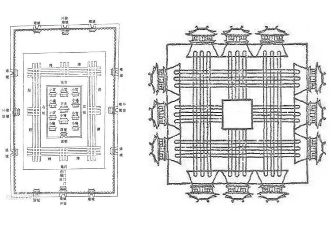

《周礼·考公记》以王宫为中心的“前朝后市,左祖右社” 的格局。
  • 皇城的前部是朝廷,是帝王上朝听政之处 ;
  • 皇城的后面是市场,是都城的商业交易之地 ;
  • 皇城的左边是太庙,也就是帝王们祭祀祖先之处 ;
  • 皇城的右边是社稷坛,也即帝王们祭祀土地和五谷之神的地方。
左图|《元河南志》周王城图,右图|宋崇义绘《考工记》“王城图”

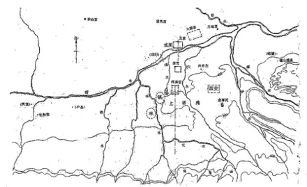

  • 布局:大咸阳规划包括渭南和渭北两部分的广大地域。渭北包括咸阳城、咸阳宫以及秦始皇增建的六国宫,渭南部分即扩建的上林苑及其他宫殿、园林。
  • 特点:突出了咸阳宫总馆全局的主导地位,其他宫苑则作为后者烘托,以皇帝所居的朝宫沟通于天帝所居的天极,把天体的星象复现于人间的宫苑。
秦咸阳主要宫苑分布图

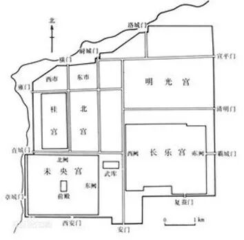

  • 在秦朝废墟上新建的城市 。
  • 宫殿:都城实行多宫制 ,主要有长乐宫、未央宫、桂宫、北宫,明光宫;皇家园林除了少数在长安城内,其余的大量遍布于近郊、远郊关中及关陇各地。
  • 闾里制:居民住宅开始按闾里制修建,留给居民的地方大概三分之一,城内的主要部分是宫殿。
西汉长安平面推想图

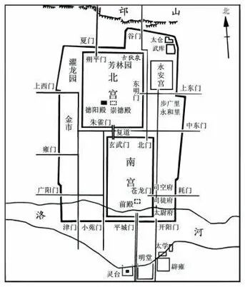

? 东汉·洛阳
  • 城郭布局:全城并没有形成以主要宫殿为中心的轴线,也未遵循周代都城的以王城为核心的营国之制。
  • 宫殿:南宫、北宫分别为大朝、寝宫性质,还有永安宫、濯龙园、西园、南园等宫苑 ;
  • 市场:闾里、集市的分布比起西汉的长安,功能分区更加合理,有利于经济的发展;
  • 水系:重视漕运和城市供水的问题,引洛水进入洛阳以通漕和补给城市用水,鸿池是调节水量的蓄水库。
东汉洛阳平面推想图

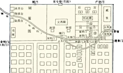

? 魏晋南北朝·邺城
  • 是最早应用轴线的城市规划。
  • 城郭布局:城市结构严整,以宫城(北宫)为全盘规划的中心,宫城的大朝文昌殿建设在全城南北中轴线上,中轴线的南端建衙署。
  • 功能分区:利用东西干道划分全城为南北两个大区,南区为居住坊里,北区为宫禁及权贵府邸。
  • 水系:西郊的漳河穿城而过。
魏晋南北朝邺城平面推想图

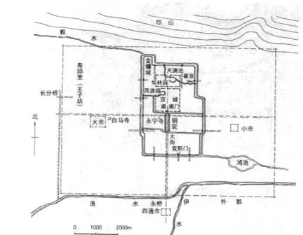

? 北魏·洛阳
  • 在中国城市建设史上具有划时代的意义 ;
  • 城郭布局:内城以外为外郭城,构成宫城、内城、外城三套城垣的形制;
  • 中轴线:干道——衙署——宫城——御苑自南而北构成城市的中轴线。这个城市的中轴线规划体制,奠定了中国封建时代都城规划的基础,建立了此后皇都格局的模式;
  • 功能分区:铜骆大街以北为政府机构所在的衙署区,衙署以北为宫城,其后为御苑华林园;
  • 市场:市场集中在城东的洛阳小市和城西的洛阳大市;
  • 里坊制:有320个里坊。
北魏洛阳平面推想图

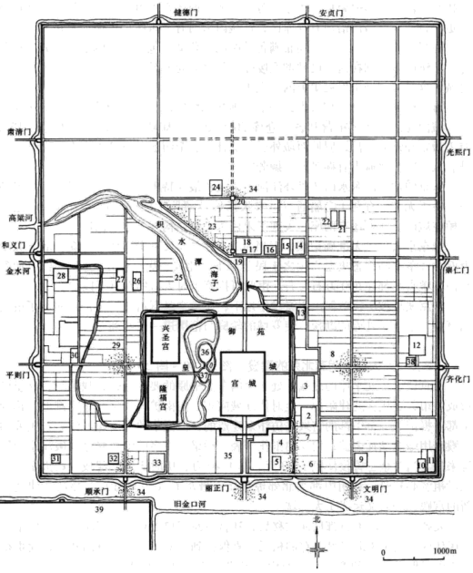

  • 元大都以大宁宫为中心建立,也是北京城的前身。
  • 城郭布局:继承了三套方城、宫城居中、中轴对称的布局,并突出了前朝后世,左祖右社的古制度,即社稷坛在城西的平则门内,太庙建在城东的齐化门内,后市即皇城北面的商业区。
  • 市场:城中有三个综合性商业区。
  • 皇家园林:琼华岛及其周围的湖泊加以开拓后命名太液池,成为大内御园的主体部分。
  • 水系:郭守敬全面主持,主要供水河道有两条,一条丛西北郊玉泉山的泉水,经过金河,注入太液池,金河是皇家宫廷的专用水道;另一条为解决大运河的上源补济,引昌平神山白浮泉水,注入瓮山南麓的西湖, 又流经海子(积水潭),沿宫墙南下注入通惠河,以接济大运河,海子与太液池之间完全断流。
元大都平面图

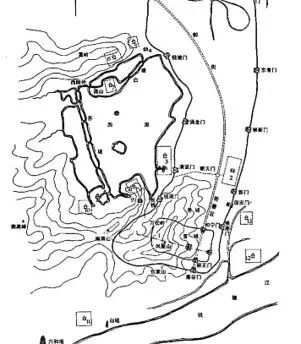

? 明清·北京

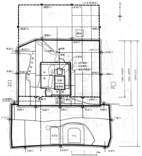

  • 明清北京是利用元大都原有城市改建而成.
  • 城郭布局:
    ①宫城:前朝后寝的规制,最后为御花园。皇城的正南门承天门,左右建太庙、社稷坛。
    ②内城:明代,将南城墙往南以少许,形成内城
  • ③外城:嘉庆年间,在内城之外,加筑外城,天坛、先农坛包入外城之中,形成了明清两代北京城的规模和格局。
  • 水系:玉泉山之水汇入西湖,经长河流入内城的海子(积水潭、什刹海),再分为两股,一股流入太液池供宫廷用水,另一股流入通惠河。什刹海与太液池相通,原来的金河废弃不用了。
明清北京平面图
