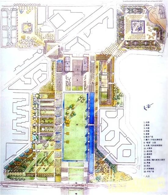

(3)后现代主义景观实例——巴黎雪铁龙公园(1992):
雪铁龙公园平面图(图片来源网络)
1)项目基址:
巴黎市西南角(原址是雪铁龙汽车厂的厂房)
2)场地分区:
公园分为南北两部分。北部的设计包括白色园、2个大温室、7个小温室、运动园和6个系列花园;南部的设计包括黑色园、中心草坪、大水渠和水渠边的7个小建筑。
3)空间布局:
雪铁龙公园的设计体现了严谨与变化、几何与自然的结合。
①两座温室——由两个温室雄踞全园最高点,俯瞰公园中心缓缓坡向塞纳河岸边的大草坪,这个区域是全园中心轴线的起点。
②六座小温室及下沉花园——6座小温室被抬升大约4m的高度,背向园外一侧,形成公园的边界,面向园内中心的大草坪。一条高架步道串联这6座小温室。地面道路与高架步道之间由6条大坡道连接。坡道上接小温室的出口,下联地面道路。6组跌水在道路的另一侧与这6条坡道呼应,起到空间转换承接的作用。
6条坡道和两条平行的地面道路围合出一系列长方形的部分,设计师将这些彼此独立的长方形地块下挖4m左右的深度,形成下沉空间。于是,整个区域的空间结构就变为一个在纵向上存在近10m高差的三维空间,一系列下沉花园采取了各不相同的空间处理手法,为游人提供了多元化的场所。
③七个“岩洞”——离城市建筑比较近的地方,采用了七个体积不大的中空立方构筑物,与外界相呼应,同时将构筑物与水景结合,形成了很好的空间过度。
④中心草坪——中心的大草坪四周被方正的水渠围绕,空间边界明确,占地面积广大,与周边丰富多样的小空间形成了鲜明的对比。它将周边所有的元素笼络为一个有机整体。另外草地中有斜路穿插,有乔木散植,有成组的灌木方阵。这些元素在如此规模的草地上出现,使巨大的矩形草地呈现出一种恬然舒雅的自然风景园疏林草地的面貌。
⑤西部小花园——公园西北部(图中下方)有一条铁路线,造成公园与水体(塞纳河)完全隔绝,且每几分钟就疾驰而过的火车带来了无法消除的噪音。设计师采用了一组递进序列的设计,共三部分。第一部分是跌水,水声达到了消除噪音的效果,第二部分是以黄杨花坛和桦树组合为中心的庭院,有着宁静的气氛,第三部分是整形修剪的灌木群和步道,将游客引向下一区域。
4)设计元素:
①意大利园林元素:两个大温室,作为公园中的主体建筑,如同法国巴洛克园林中的宫殿;温室前下倾的大草坪又似巴洛克园林中宫殿前下沉式大花坛的简化。大草坪与塞纳河之间的关系让人联想起巴黎塞纳河边很多传统园林的处理手法。大水渠边的6个小建筑是文艺复兴和巴洛克园林中岩洞的抽象;系列园的跌水如同意大利文艺复兴园林中的水链。林荫路与大水渠更是直接引用了巴洛克园林造园的要素;
②英国风景园元素:运动园体现了英国风景园的精神——“运动中的园”体现了“尊重自然本身的行为”这一设计理念,尽量对自然的流动进行最少的干预。这个区域内的植物都是播种种植的,植物的生长完全不受约束。连野草都被看作这个空间的一部分。园中甚至没有非常明确的路径,走的人多了才形成了小径。植物间的相互竞争,以及人类活动的参与和影响都是此处空间构成的驱动力。形成了颇具野趣的丰富的植物空间。
③日本枯山水园林元素:黑色园则明显地受到日本枯山水园林的影响——黑色园部分由于沉于地下,空间狭窄、光线较暗,再加上植物生长茂密、树影婆娑,使黑色园的主题得到了诠释。
5)总结:
雪铁龙公园是一个不同的园林文化传统的组合体,它把传统园林中的一些要素用现代的设计手法重新组合展现,体现了典型的后现代主义设计思想。
