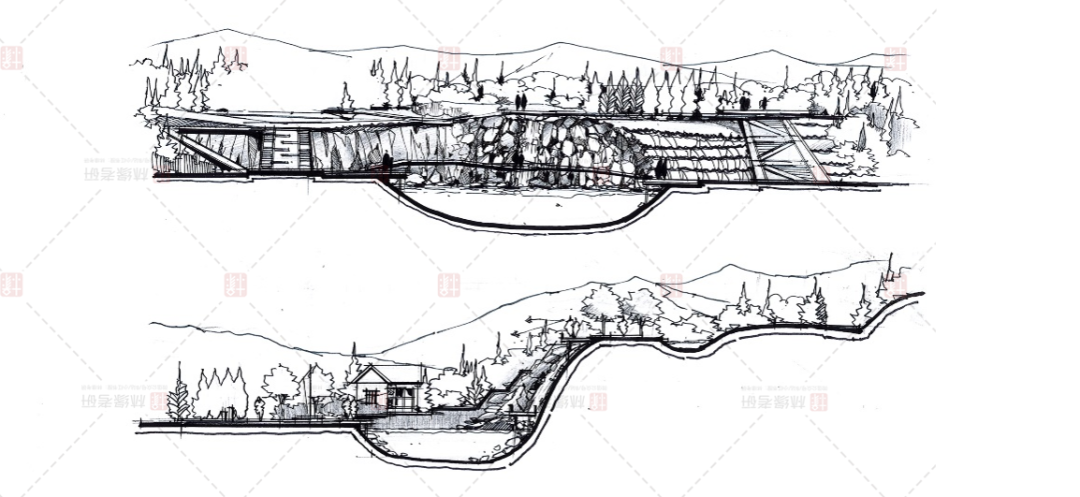

一、 剖切符号(如何选取剖切位置)
在剖面图中,剖切用剖切符号。我们需对相对应的平面图有充分了解,了解被剖场地结构,确定剖线和看线,长剖短看。想要更好的表达我们平面图中的设计细节,在选取剖的位置上,我们需认真对待。
应剖取1、有高差的地形或微地形,通常能反映竖向设计的地方。
图1
2、如果地形平缓,以园林小品或建筑构筑物为中心,进行剖立面的空间场景表达。
图2
反之,我们可以总结如何画出更好的剖面图,意味着考研中,我们能多拿几分。
A. 如果整个平面图地形起伏变化大,那我们剖地形设计丰富的地方。(如图1)
B. 如果整个平面图地形平缓,那我们在处理剖面图的时候,应丰富我们的竖向变化与空间变化。如植物关系上——树阵、孤植、组团等,增加景观小品、廊架、景墙、高的观景塔或者观景台、构筑物等。这些元素都能丰富我们的剖面图。(如图2)
(但是我们丰富的内容需是以与平面图相符为大前提!所以我们在处理平面图的同时,就要考虑我们后期的剖面图,谋而后定!)

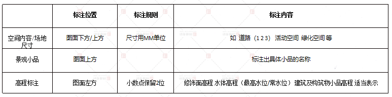

三、图示标注

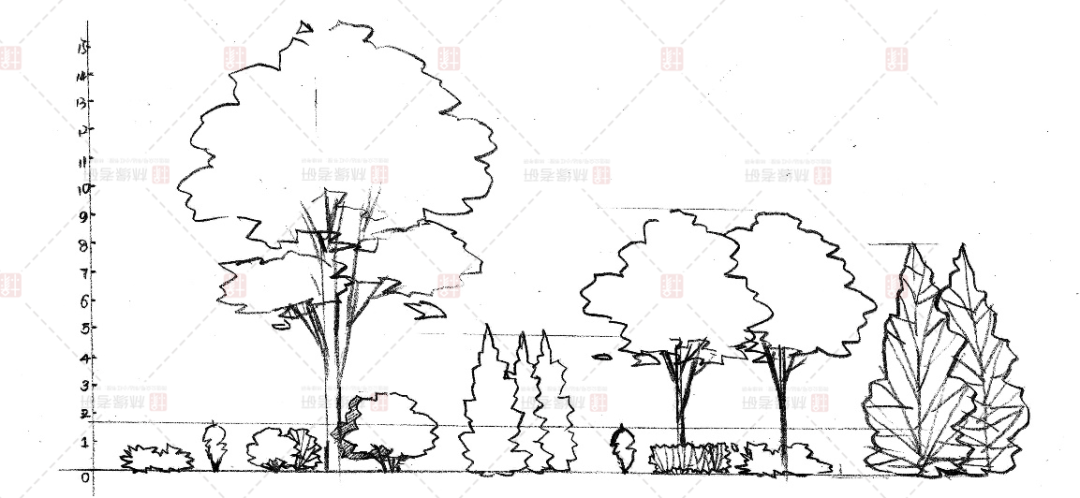

在剖面图中,我们对植物的处理不仅仅是依据平面图中的植物种植。更多的是植物组团部分的高差以及背景树的处理和整体的林冠线。这三部分十分重要!很多同学,在处理剖面图的植物时,剖面图与平面相对应了,花了时间与精力画对了,但是出来的效果差强人意,更多的是不尽如人意。剖面图不出彩、不丰富,很单调。 为 什么呢? 可能 更多的 是这三部分没有处理好。
植物组团部分的高差,也就是植物组合的高低。有低矮的灌木丛,也有高大的乔木。这个大家都懂。但是如何体现呢?就靠背景植物的衬托。对背景植物的取舍,并不是平面图上的植物,我们都画下来。
一、是概括我们的背景树,以同一形态画出来,达到整体统一,像个背景板将植物组团高差衬托出来。(注:植物组团的高差不仅仅靠背景植物衬托,有时候也可以通过构筑物来衬托)。
可以观察到平面图的植物,我们并没有照搬到剖立面图上。更多的是做植物的取舍。
二、是通过刻画植物前后关系,层次来体现。如一般高度的乔木在前,线稿简单。后面稍微更高的乔木在后,线稿加上斜线或者增添一些植物状经脉,以此来对比前面一般高度的乔木。这两种都是通过对比,拉开层次,凸出植物组团部分的高差。
高大的乔木排后,画上植物经脉,衬托前面稍矮的乔木,拉开层次。
排在最前的稍矮乔木,画上植物经脉,后方同等高度的植物轮廓,进行前后的区分。最后的稍高乔木轮廓打上斜线,最远处的乔木直接涂黑,拉开前后层次。(注:直接涂黑轮廓的乔木,面积一定要小,被遮挡面积大。如果涂黑面积过大,会有突兀感,破坏整体图面关系。)
处理好植物组团部分的高差,整体林冠线有变化,有高低起伏变化,整体剖立面图氛围感会更加出彩。

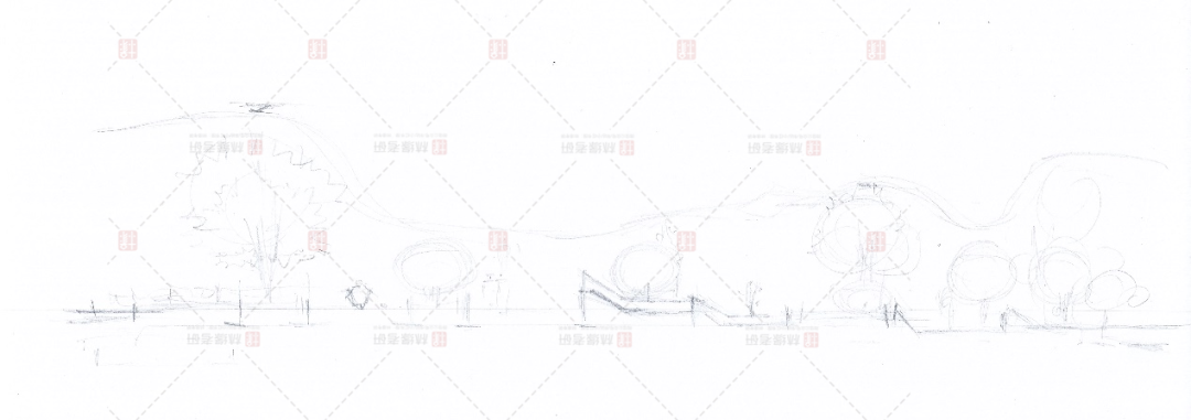

步骤一: 找出剖切位置,大致起稿。铅笔轻标每个景观节点的相对位置,大致轻绘林冠线的高低起伏,也就是植物的最高处与最低处。注意林冠线一定不要平缓,要有高低高或者低高低的韵律起伏感。一般,我们更倾向于高低高。林冠线在第一步就设定好,以防止最后出来效果忽略的林冠线。

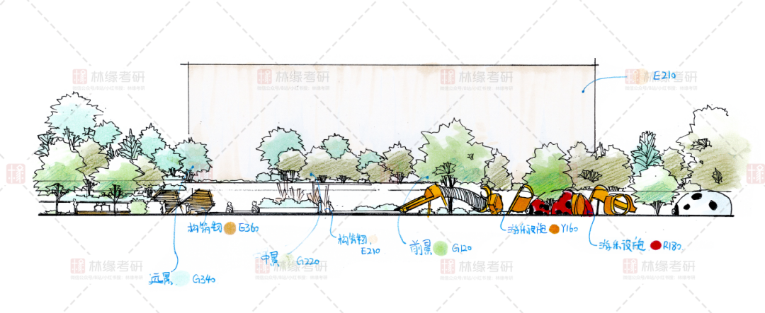

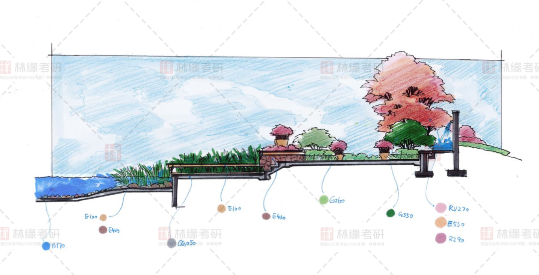

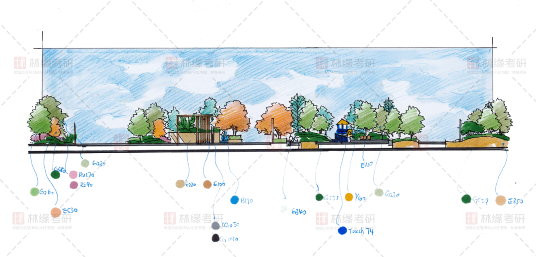

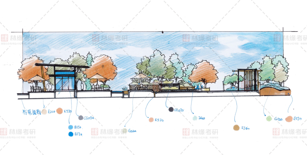

剖面图的上色
1.剖面图上色很简单,笔触基本为平涂。乔、灌、草注意区分开。简单的构筑物看整体,可以留白,也可以上简单的灰色处理。
2.夯土颜色用偏灰色系表示。
3.天空可以画框平涂,也可以用笔触来表达。 (注:笔触表达天空时,尽量简洁、平整,一切以整体画面感为主。)
