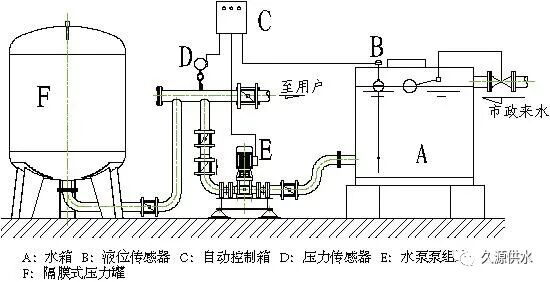

   无塔供水设备,顾名思义其实就是用无负压气压罐代替了传统的水塔或者蓄水池,也叫做变频无负压供水设备。无塔供水,能充分利用自来水管网的压力直接供水或间接供水,避免了能源的二次浪费和二次污染,大幅度节省了基建投资并缩短了施工工期。无塔供水设备由智能型变频控制柜,稳流罐,水泵机组,仪表,阀门及管路,基座等组成,适用于一切需要增高水压,恒定流量的给水系统。
▲设备系统示意图(简易版)
