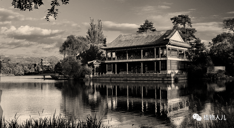

园林建筑大都采用木构架结构方式,运用屋顶、柱廊、台基三个部位组合而成,其单体建筑类型十分丰富,略述如次:

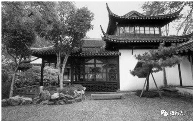

2、轩馆。
《园冶·屋宇》云:“轩式类车,取轩轩欲举之意,宜置高敞,以助胜则称。”轩的样式,类似古代的车子,取其空敞而又居高之意。适宜建于高旷之处,对于景观有利,便为相称。这是南方园林建筑的特有方式,三面敞开,精致轻巧,产生轩昂的高爽之感。如留园的闻木樨香轩,网师园的小山丛桂轩等。《园冶·屋宇》云:“散居之居曰馆,可以通别居者。”意即暂时寄居之所曰馆,亦可通往另一个住所。馆的规模大小不一,朝向不定,和一小组建筑群联在一起,一般馆前皆有宽大的庭院。拙政园的卅六鸳鸯馆和十八曼佗罗花馆北临广池,南筑高墙封闭,四角设置耳房为出入口,形体独特,为国内孤例。

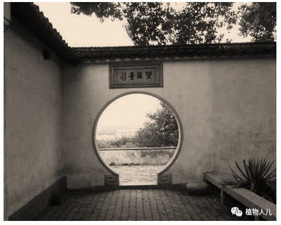

3、 斋台。
《园冶·屋宇》云:“斋较堂,惟气藏而致敛,有使人肃然斋敬之意。盖藏修密处之地,故式不宜敞显。”斋不同于堂之处,在于斋要位于园林僻静之地,不应敞显,便于人们聚气敛神。斋,也称山房、台。《园冶·屋宇》:“《释名》云:‘台者,持也。言筑土坚高,能自胜持也’。园林之台,或掇石而高上平者;或木架高而版平无屋者;或楼阁前出一步而敞者,俱为台。”筑土垒石为台,台高而平,不尚华丽,简雅为主,有的可登高瞭望,如虎丘的望苏台、拙政园雪香云蔚前平台,有的位于厅堂前面或是临水处用花岗石砌筑的平整地面,围以细而短的石柱低栏的露台,如拙政园远香堂北面平台和留园涵碧山房北面的平台。

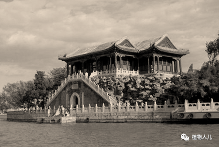

4、 楼阁。
《园冶·屋宇》云:“《说文》云:‘重屋曰楼。’《尔雅》云:‘狭而修曲为楼。’”用做登高望远,多役于园的四周或半山半水之间,一般做两层。如拙政园的“见山楼”、留园的“冠云楼”、沧浪亭的“看山楼”豫园的“观涛楼”等。阁,《园冶·屋宇》云:“四阶开四。”即四坡顶而四面皆开窗的建筑物,造型比楼轻盈,可登临以望远。如拙政园的“浮翠阁”、虎丘的“冷香阁”、留园的“远翠阁”、狮子林的“问梅阁”等。颐和园万寿山的佛香阁,连台基高达41米,是全国现存最高的楼阁。

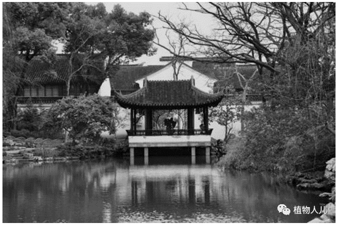

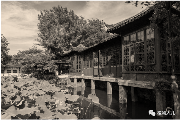

5、 榭舫。
《园冶·屋宇》云:“《释名》云:‘榭者,藉也。’藉景而成者也。或水边,成花畔,制亦随态。”形式灵活多边,在谁边称水榭,建筑基部半在水肿,半在池岸,也称水阁,临水立面开敞,设有栏杆。如留园的“活泼泼地”,拙政园的“小沧浪”、“芙蓉榭”、网师园的“濯婴水阁”、藕园的“山水间”等。舫,古称两舟相并为舫,外观似旧时官船,俗称旱船,又名不系舟,多建于水际,供人在内游玩宴饮,观赏水景。分头舱(俗称纱帽顶)、中舱、尾舱三部分。头舱气势轩昂,颇有气魄,实为一个开敞的轩廊;中舱内施一堂隔扇,分作内外两舱,顶为两批式,两旁置和合窗,光线充足,实为水泻;尾舱两层,歇山顶状若飞举,实为楼阁;船头为台;仿跳板的石条为桥。枋实际上成为台、榭、轩、楼、桥五种建筑的组合体。如拙政园“香洲”、怡园的“画舫斋”、颐和园的“清宴舫”、承德山庄的“云帆月舫 ”等仿船式的组合建筑。最早是欧阳修在衙署中建的如舟之居,题“画舫斋”,后来,这类建筑在私家园林十分普遍,而且技艺精湛,
在上达到了神似境界。

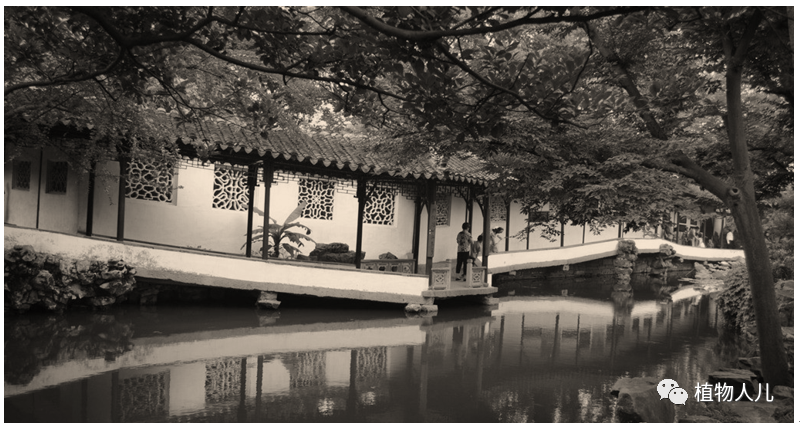

6、 廊桥。
《园冶·屋宇》云;“廊者,庑出一步也,宜曲宜长则胜……随形而弯,依势而曲。或蟠山腰,或穷水际,通花渡壑,蜿蜒山尽。”变化多端地将房屋山池联成统一的整体。它是建筑群间独立有顶的通道,炎热的夏天可有浓阴,雨天可以遮蔽,只有分景障景作用,又是组织动观、静观的重要手段。廊有沿墙走廊;有循假山或土山按地形高低起伏的爬山游廊,轻巧灵活,别具之趣;有两边不沿墙或不贴靠其他建筑物、左右前后都可看景的空廊;有低临水面的水廊,“浮廊可渡”,如卧虹临水,景色优美,如拙政园倒影楼与宜两亭之间的一段游廊;有分上下两层的楼廊,如拙政园见山楼侧的两层游廊;有两面空廊的双廊,也称复廊,如沧浪亭的面水轩到观鱼处的一段游廊,怡园的锁绿轩到南雪亭的一段游廊均有两条并行的游廊组成,中间隔以漏窗花墙,以扩大空间,增加景深。颐和园前山环湖有一条273间、728米的长廊,东起邀月门,与乐寿堂相连,前经排云殿,廊中错落着留佳亭、对鸥舫、寄澜亭、鱼藻轩、清遥亭等建筑,西抵石丈亭。宛如一条金碧辉煌的带子,将颐和园前园千姿百态的建筑馆结在一起,游人既可以欣赏昆明湖壮阔浩淼,水天一色的景象,又可细细品味长廊梁枋上的风景人物故事“苏式彩画,不仅是中国古典园林长廊之最,而且也是世界长廊之最。桥是园林中常见的单体建筑,种类颇多:贴近水面的曲桥或平桥;单孔石拱桥,如狮子林问梅阁山崖下的石拱桥、网师园云岗下的引静桥等;拙政园的小飞虹桥,是上面盖以屋顶的廊桥;高高飞架在重岩复岭峭壁上的是质朴自然的石梁;在池水狭窄处,则用步石,又叫汀步,如环秀山庄的涧谷中的步石。园林之桥仪态万方。
