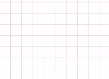

抄绘平面图注意事项
第一步: 借助网格
用铅笔画出一个网格 大概的比例即可
第二步:线稿
依据关键点画出轮廓,根据格子网从左到右画出建筑,方便定位,然后画出水岸和路径。
第三步:填充水面(水面为了让大家看清楚表示出蓝色,在考试时拉线注明即可,不要上颜色)
第四步:标注
标注重要建筑的名称即可
