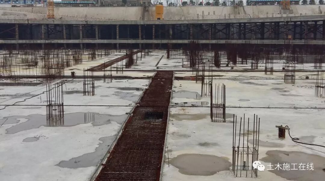

大体积混凝土是指混凝土结构物实体最小几何尺寸不小于1m的大体量混凝土,或预计会因混凝土中胶凝材料水化引起的温度变化和收缩而导致有害裂缝产生的混凝土。
与一般构件混凝土相比,大体积混凝土由于混凝土量大,浇筑后水泥水化热聚积在内部不易散发,混凝土内部温度显著升高,而表面散热较快,形成内外温差大,在体内产生压应力,而表面产生拉应力。如温差过大(大于25℃),混凝土表面可能会产生温差裂缝;而当混凝土内部逐渐散热冷却而收缩时,由于受到基底或已浇筑的混凝土或体内各质点间的约束,将产生很大拉应力,当拉应力超过混凝土极限抗拉强度时,便产生收缩裂缝,严重者会贯穿整个混凝土块体,由此带来严重危害。因此,大体积混凝土的浇筑主要是采取措施防止产生裂缝。
1、防止裂缝的措施
考虑到大体积混凝土裂缝主要是内外温差原因,施工时首先从混凝土原材料材料和配合比出发,选用较低水化热的水泥,选择适宜的砂石级配,掺入矿粉或粉煤灰以及适当的外加剂,特别是减少水泥用量,减缓水化放热速度;其次是在设计构造中明确要求,如配置控制温度和收缩的构造钢筋,留设变形缝、后浇带或采用跳仓法施工等措施;另外施工时要降低浇筑速度和减少浇筑层厚度,通过覆盖法进行保温保湿或采取人工降温措施,尽量避开炎热季节施工。
2、温度监测
为观察混凝土温度变化情况,应进行温度监测,定期测定浇筑后混凝土的表层和内部温度,并根据测试结果采取相应的措施,以避免和减少大体积混凝土的温差裂缝。测温方案应包括:测位、测点布置、主要仪器设备、养护方案、异常情况下的应急措施等;当采用水冷却工艺进行混凝土内部温度控制时,尚应编制专项方案。

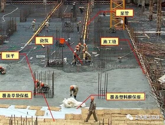

3、混凝土浇筑和养护
大体积混凝土工程的施工宜采用整体分层连续浇筑施工或推移式连续浇筑施工。

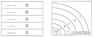

         (a)                                        (b)
大体积混凝土浇筑工艺
(a)整体分层连续浇筑施工;(b)推移式连续浇筑施工
大体积混凝土的浇筑层厚度应根据所用振捣器的作用深度及混凝土的和易性确定,整体连续浇筑时宜为300-500mm。整体分层连续浇筑或推移式连续浇筑,应缩短间隔时间,并应在前层混凝土初凝之前将次层混凝土浇筑完毕。层间最长的时间间隔不应大于混凝土的初凝时间,当层间间隔时间超过混凝土的初凝时间时,层面应按施工缝处理。混凝土浇筑宜从低处开始,沿长边方向自一端向另一端进行。当混凝土供应量有保证时,亦可多点同时浇筑。为保证混凝土密实度,浇筑宜采用二次振捣工艺。浇筑面应及时进行二次抹面处理。

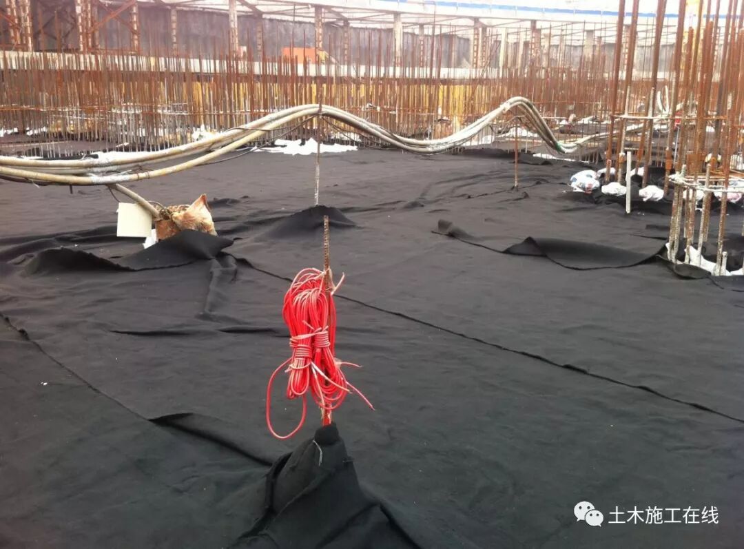

大体积混凝土保温保湿养护的持续时间不得少于14d,并应经常检查塑料薄膜或养护剂的完整情况,保持混凝土表面湿润。养护过程应进行温度控制,混凝土内部和表面的温差不宜超过25℃。保温覆盖层的拆除应分层逐步进行,当混凝土的表面温度与环境最大温差小于20℃时,可全部拆除。高层建筑转换层的大体积混凝土施工,应加强养护,其侧模、底模的保温构造应在支模设计时确定。
