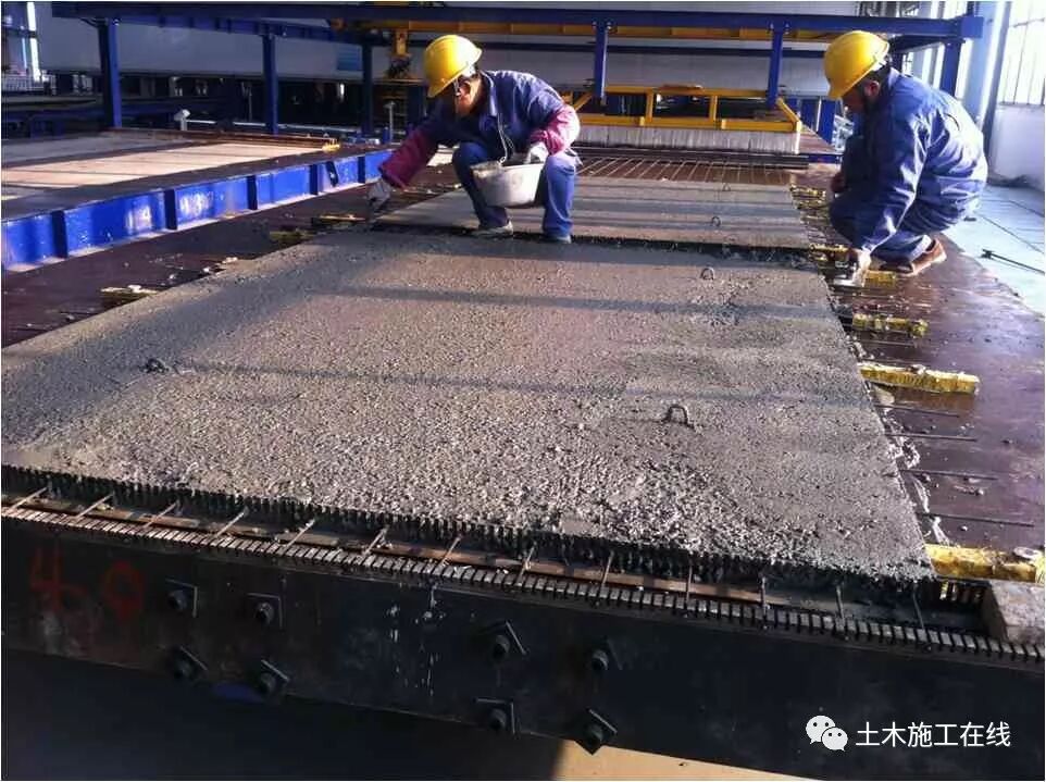

普通混凝土叠合板制作
预应力混凝土叠合板制作

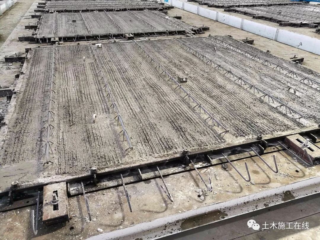

桁架钢筋混凝土叠合板
预应力叠合板
预应力板有长线法和短线法两种生产方式,长线法同传统的空心楼板制作,其整体张拉和放张都必须利用长线台座两端的固定地锚承力台座,并利用两端固定台座间的混凝土底板、地梁、钢模台等进行传力,只能在单一的流水线上进行,不具有在立体养护窑的移动模台上与其他构件共线生产;短线法采用构件流水生产线上单模台整体张拉装置,多根预应力高强钢丝一次性整体张拉,相比传统的长线法使用专用张拉千斤顶一次张拉一至两根钢丝,效率提高,同时整体张拉和放张的装置为移动装置,可随钢模台移动,可以进入养护窑养护,提高生产效率,但预应力板的施工质量控制要求高。目前较多的采用刚度较好的非预应力桁架钢筋混凝土底板。
短线法预应力叠合板生产流程
跨度大于3m时预制底板宜采用桁架钢筋混凝土底板或预应力混凝土平板,跨度大于6m时预制底板宜采用预应力混凝土带肋底板、预应力混凝土空心板,叠合楼板厚度大于180mm时宜采用预应力混凝土空心叠合板。
预制混凝土底板的混凝土强度等级不宜低于C30;预制预应力混凝土底板的混凝土强度等级不宜低于C40,且不应低于C30。预制底板厚度不宜小于60mm。
预制底板和后浇混凝土叠合层之间的结合面应设置粗糙面,其面积不宜小于结合面的80%,凹凸深度不应小于4mm;设置桁架钢筋的预制底板,设置自然粗糙面即可。
