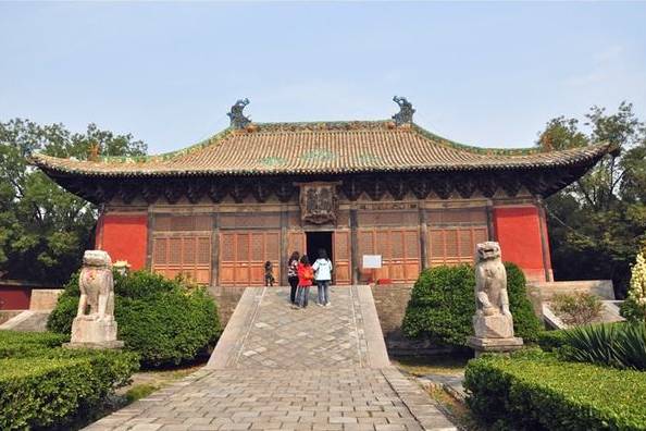

目前保存的元代代表木建筑 :山西洪洞的广胜下寺和山西永济永乐宫
 山西洪洞广胜下寺广胜寺的主要建筑都建于或重建于元代。寺有前后二院,从前至后地势逐级升高。从高台阶通过山门为前院,广阔开朗,种植树木,除院北的前殿外,没有其他建筑;后院建筑密集,四面建筑围合而封闭,形成传统四合院

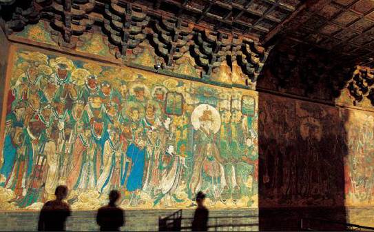

 永乐宫由南向北依次排列着宫门、无极门、三清殿、纯阳殿和重阳殿。在建筑总体布局上,东西两面不设配殿等附属建筑物,在建筑结构上,使用了宋代“营造法式”和辽、金时期的“减柱法”。
 它以壁画艺术闻名天下。这里的壁画是中国现存壁画艺术的瑰宝,可与敦煌壁画媲美。

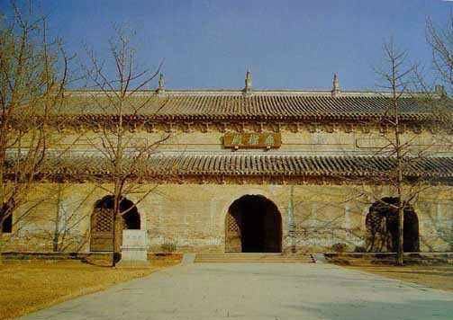

出现了全部用砖拱砌成的建筑物,无梁殿
实例:
 明中叶所建南京灵谷寺无梁殿(无量殿)、
北京皇史宬 及山西太原永祚寺、苏州开元寺

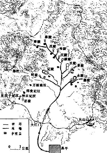

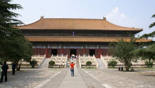

南京明孝陵和北京明十三陵,是善于利用地形和环境来形成陵墓肃穆气氛的杰出实例。
 其中长陵祾恩殿与太和殿为我国现存最大的木构建筑。

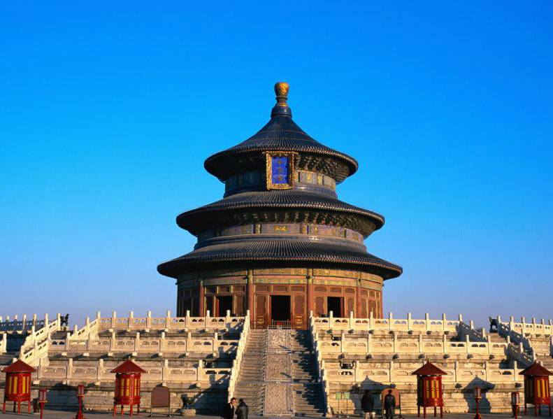

 1- 天坛
明代建成的北京天坛是我国封建社会末期建筑群处理的优秀实例,它在烘托最高封建统治者祭天时的神圣、崇高气氛方面,达到非常成功的地步。
天坛祈年殿
是一座直径32.72米的圆形建筑,鎏金宝顶蓝瓦三重檐攒尖顶,层层收进,总高38米。祈年殿内有28根金丝楠木大柱,里圈的四根寓意春夏秋冬四季,中间一圈12根寓意十二个月,最外一圈12根寓意十二时辰以及周天星宿。

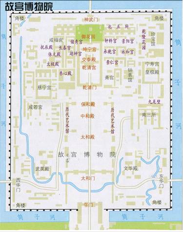

 2- 故宫
明清北京故宫,它严格对称的布置,层层门阙殿宇和庭院空间相联结组成的庞大建筑群,把封建“君权”抬高到无以复加的地步。

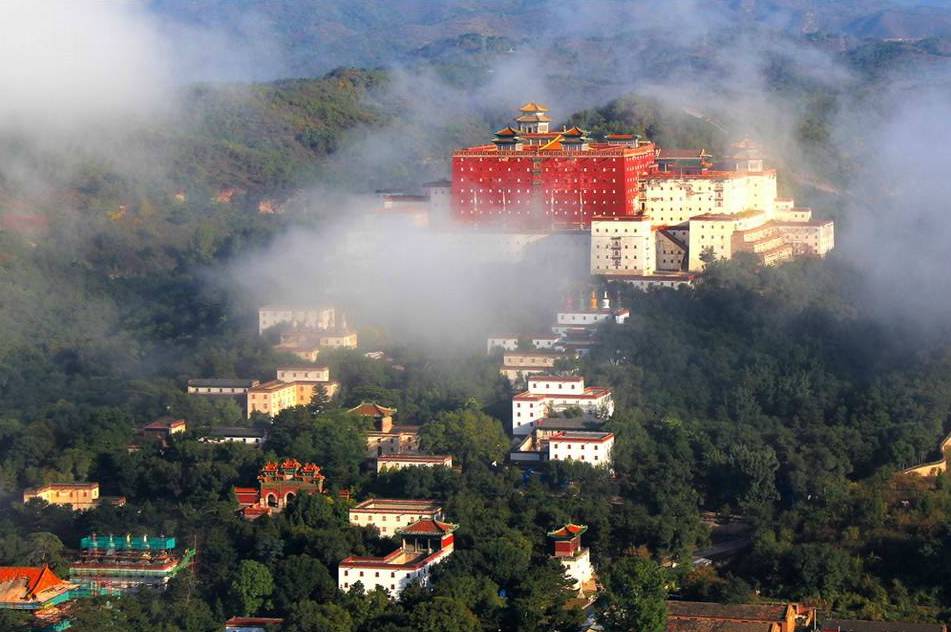

1-承德避暑山庄“外八庙” 包括溥仁寺、溥善寺(现已不存)、普宁寺、安远庙、普陀宗乘之庙、殊像寺、须弥福寿之庙,广缘寺。
 修建这些佛寺的目的是为了笼络蒙藏等民族的上层分子。除了溥仁寺、殊像寺,都在不同程度上吸取或模仿蒙藏民族的建筑形式。
普陀宗乘庙,外八庙中规模最大的。
