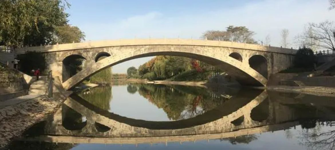

②赵县安济桥(赵州桥):敞肩拱桥、空腹拱桥(匠人:李春)

(赵州桥)

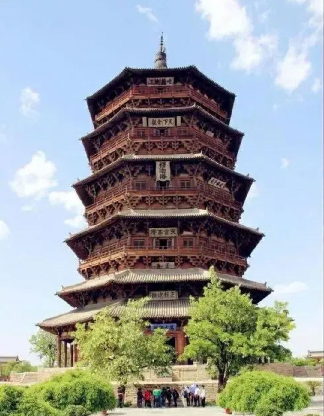

? 辽:
特点:
①墓室:圆形平面
②山西应县佛宫寺释迦塔(古代木构高层实例)
