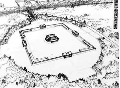

(阿房宫想象复原图)

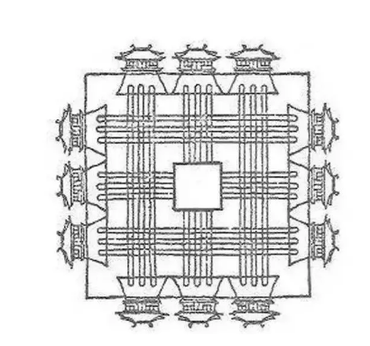

(三)礼制兴起:名堂辟雍
