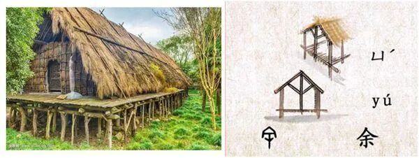

一种是位于长江流域,由巢居发展而来的干栏式建筑,如浙江余姚河姆渡村的建筑遗址,这是我国已知的最早用榫卯技术搭建的木构架房屋,距今约六七千年。

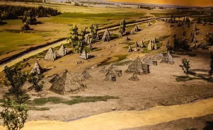

另一种则是位于黄河流域的由穴居发展而来的木骨泥墙的屋舍,这主要是黄河流域土质含有石灰质,具有壁立不易倒塌的特点,便于挖建洞穴。
因此,原始社会晚期,竖穴上覆盖草顶成为黄河流域氏族部落广泛采用的居住方式。

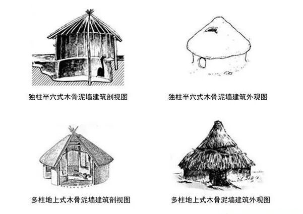

随着祖先建造经验的不断积累和建造技术的不断提高,居住方式从穴居到竖穴,然后逐步发展为半穴居,最后又被地面建筑所代替。
仰韶文化期以氏族社会为主,过着农业定居生活,村落形态已有初步规划和布局。到仰韶文化后期,人们的居住形态已从半穴居发展到了地面。
仰韶文化末期,出现了排列整齐的柱子,木构架和建筑外层的建造也开始分工明确。
此时,出现了在建筑室内的地面和墙上涂抹细泥用火烧烤表面使之陶化以避潮湿的手法,还有在地上铺设木材和芦苇作为防水层。并且,木构架建筑的建造技术水平已经达到了一个新的高度。
