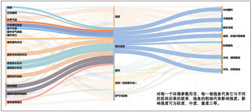

建筑内部环境中,温度、相对湿度、通风、光照、空气污染物等环境参数成因各异,对不同的建筑材料与文物材料造成的病害后果和作用机理各不相同。运用桑基图可以直观的表现环境参数成因与造成的病害之间的关联关系(图1)。
图 1 环境影响因素与建筑病害之间
关联关系桑基图(以相对湿度为例)

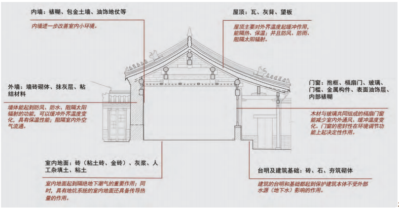

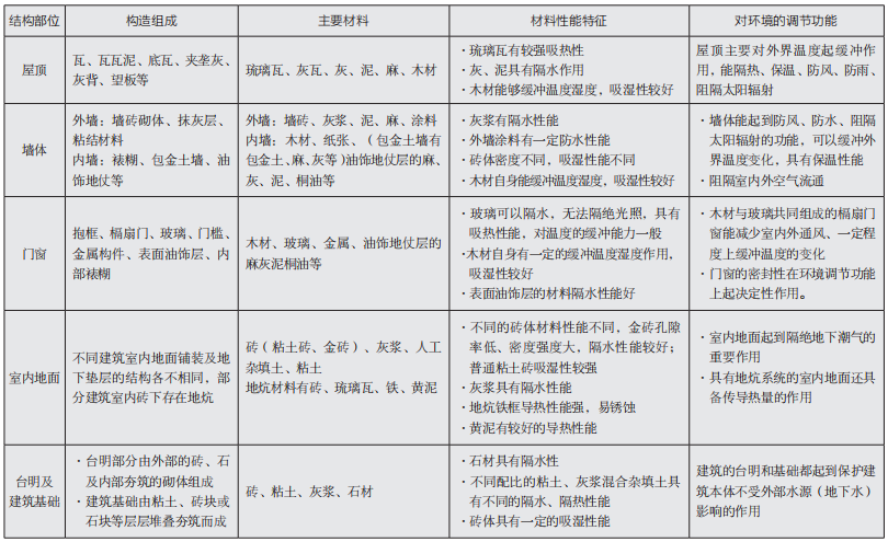

以养心殿的古建筑为例,其建筑围护结构包括:屋顶、墙体、门窗、室内外地面、台明以及建筑基础,由多种不同材质的建筑结构及构件组成(如图2)。其结构构成、材料特性、对环境的调节功能如表1所示。
图 2 古建筑围护结构示意图
表 1 古建筑围护结构构成及材料性能
保存完好的建筑围护结构应该具备良好的环境调节功能,从而使建筑和文物均处于健康的保存环境中。

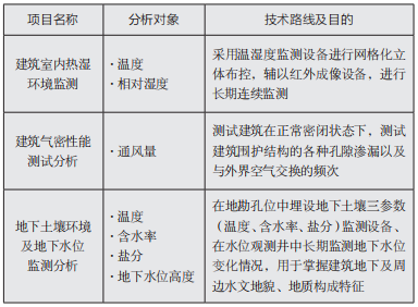

基于对环境要素及其产生原因的剖析,我们分别从建筑内部状态、建筑围护结构和外部环境入手,设计和搭建了不同的测试分析项目,来深入剖析各环境要素的波动变化规律以及对古建筑及文物材质产生破坏影响的原因(表2)。
表 2 针对环境要素的测试分析项目
另外,我们还对区域地质构造、建筑本体构造(基础埋深、地炕烟道情况)、建筑材料性能、相关病害产物进行了检测分析,多项检测分析项目仍在持续进行中,本文不再详细描述。

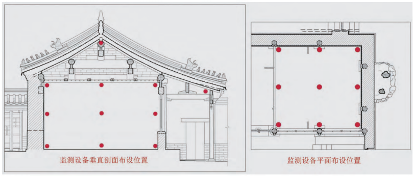

在养心殿区的各座建筑室内及室外,我们按如图3方式进行了温湿度监测设备的立体布控。
图 3 养心殿区建筑室内
温湿度监测立体布设方式

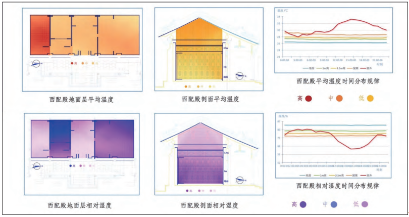

以养心殿西配殿为例,经过夏季的连续监测,殿内温湿度的分布规律如图4所示。
图 4 养心殿西配殿室内温湿度情况
监测数据分析表明室内温湿度的空间和时间分布呈现以下特征:
(1)水平分布
整座建筑室内地表附近温度最高均值为28.6℃,最低均值为26.0℃,相差2.6℃;地表附近相对湿度最高均值为90.4%,最低均值为78.0%,相差11.6%;地表附近温湿度的不均匀性较高。
整体而言,夏季西配殿内部的相对湿度整体偏高,其中尤以南次间和北次间最为严重,已经对地表附近的木制构件、砖石、裱糊、油饰等建筑组成部分的保存状态造成很大威胁,是西配殿需要重点治理的首要环境问题。
(2)垂直分布
当高度增加时,西配殿内温度递增,相对湿度递减:地面附近,温度达到最低均值26.0℃,相对湿度达到最高均值90.4%;屋顶附近,温度达到最高均值30.6℃,相对湿度达到,最低均值73.4%。
由数据可见,西配殿内部的夏季温度较高,例如1m高处的平均温度超过27℃,距离人们的体感舒适温度较远,不适宜人员参观停留;同时,建筑物内部较高的温度与高相对湿度共存,极易催生虫害和霉菌,威胁木质构件、彩画、裱糊等建筑组成部分的保存寿命。

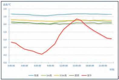

(3)时间分布

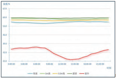

如图4所示,室外温湿度的波动较大,而室内的温湿度波动非常平缓。与冬季的监测结果(图5-1、图5-2)对照来看,这一点更为明显。
图 5-1 西配殿平均温度冬季分布规律
图 5-2 西配殿平均相对
湿度温度冬季分布规律
可见,西配殿地表以上的建筑围护结构对于外界温、湿度每日的较大波动有良好的缓冲作用,保持了夏、冬季室内空间中每日温湿度的和缓变化。这一特性有利于保护建筑内部的含水构件,避免室内木材、油饰、陈列文物等由于环境状态波动剧烈而导致过度形变,因此需要加以维护和保持。

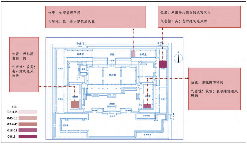

建筑气密性,指的是建筑在正常使用中的密闭状态下(如关闭门窗和通风口),室内外气体在单位时间内经过建筑围护结构的各种孔隙渗漏进行交换的数量,通常用单位时间内室内外气体交换体积与室内总体积的比值来表示[1],单位为换气次数/小时。建筑的气密性能是多种环境因素中我们易于掌握和调控的一种。
为了尽可能使用无损检测手段,我们设计了示踪气体法,采用CO2作为示踪气体。
采用这种方法,我们在东围房、体顺堂、东配殿和西配殿分别进行了气密性测试,测试结果如图6所示。其中,东围房的气密性最高,西配殿次之,体顺堂和东配殿每小时的换气次数大于0.5,与实际观察相符。
图 6 养心殿区建筑气密性分析图

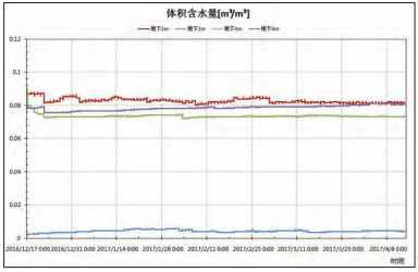

为了监测养心殿区地下土壤体积含水量、温度、盐分的变化,选取了西配殿前6m勘探孔,埋设了1m为间隔的地下土壤环境监测设备(共5组设备)。经过数月监测,结果如下:
(1)土壤体积含水量
不同深度处土壤的体积含水量随时间变化的监测结果如图7所示。从中可以看出,地下1m处含水量最高,基本维持在0.09m3/m3;2m处含水量骤减(最低),2-4m范围内,深度增加土壤含水量增大。因此,推测地下1m和2m之间有隔水性很强的人工土层。
图 7 地下土壤(1-4m)
体积含水量变化趋势图
监测数据表明,西配殿周边地下的湿度环境较差,可能存在不均匀的积水层,而建筑地下部分的围护结构可能有所残损,对于水汽传递的缓冲作用不足,使地下不均匀的积水层得以向室内地面扩散,因此需要采取针对性的治理措施。

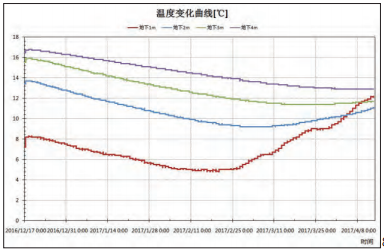

(2)地下土壤温度
不同深度处的土壤温度随时间变化的监测结果如图8所示。可以看出,温度沿地表面向下逐渐降低,所有温度高于0℃,分布范围为4-17℃;自地表向下温差依次减小,平均温差2.25℃/m;越接近地表面,温度受空气温度影响,波动越剧烈。
图8 地下土壤温度变化趋势图

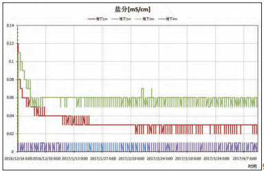

(3)地下土壤盐分
不同深度处的土壤盐分随时间变化的监测结果如图9所示。可以看出,地下1m和3m处土壤含盐(无机盐)量较大。因此,1m和3m附近土层对地表泛盐有影响的可能,但结合含水量分布,如果2m处存在强隔水层,则排除3m土层的影响作用。
图9 地下土壤盐分含量变化趋势图
