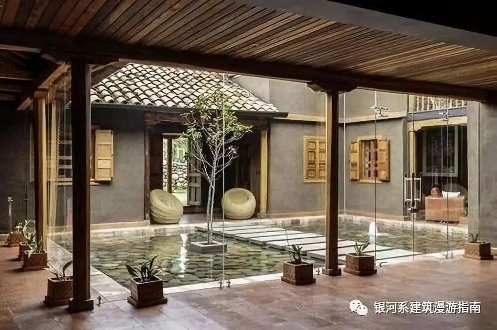

庭院是由屋宇、围墙、走廊围合而成的内向性封闭空间,它的作用有:
营造宁静、安全、洁净的生活环境;
烘托出不同的环境气氛;
增加建筑物空间的艺术感染力。

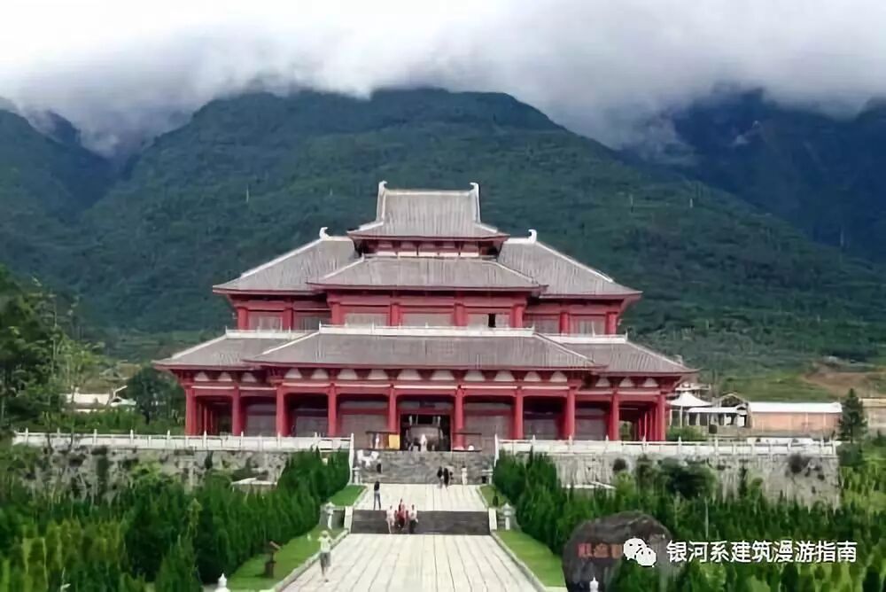

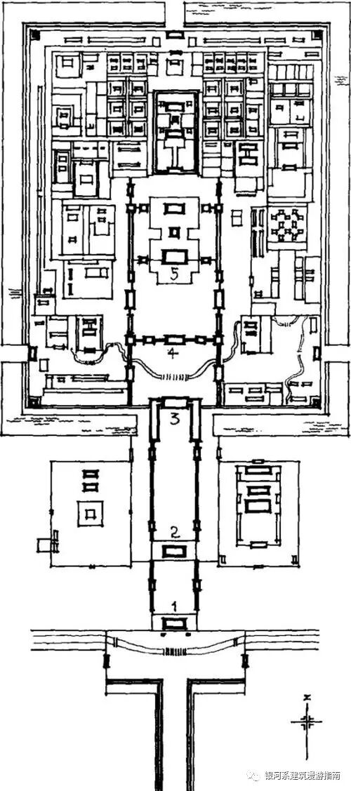

对称式布局

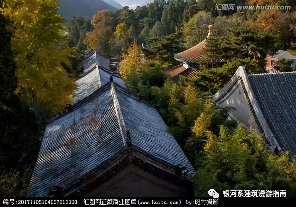

对称式布局其平面布局的特点是有一条明显的中轴线,在中轴线上布置主要的建筑物,在中轴线的两旁布置陪衬的建筑物。这种布局主次分明,左右对称。图片
以北京的寺庙为例,在它的中轴线上最前有影壁或牌楼,然后是山门,山门以内有前殿、其后为大殿,再后为后殿及藏经楼等。在中轴线的两旁布置陪衬的建筑,整齐划一,两相对称,如山门的两边有旁门,大殿的两旁有配殿,其余殿楼的两旁有廊庑、配殿等等。工匠们运用了烘云托月,绿叶托红花等手法,衬托出主要建筑的庄严雄伟。这类建筑,不论建筑物的多少、建筑群的大小,一般都采用此种布局手法。图片
从一门一殿到两进、三进以至九重宫阙,庞大帝京都是这样的规律。这种庄严雄伟、整齐对称、以陪衬为主的方式完全满足了统治者和神佛教义对于礼敬崇高、庄严肃穆的需要,所以几千年来一直相传沿袭,并且逐步加以完善。

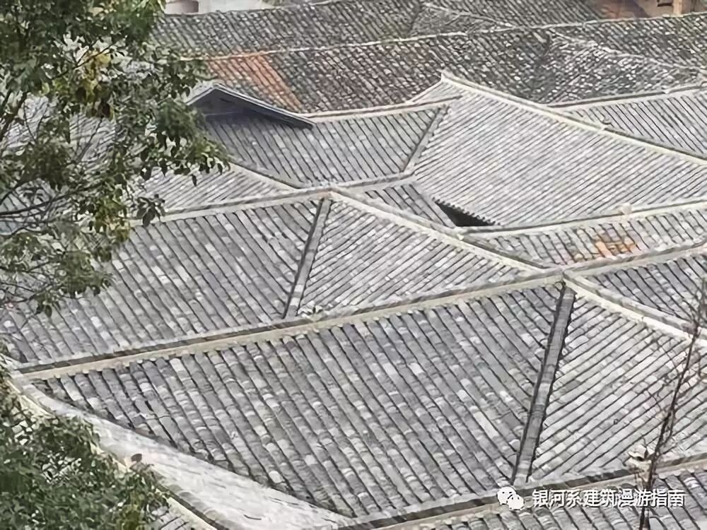

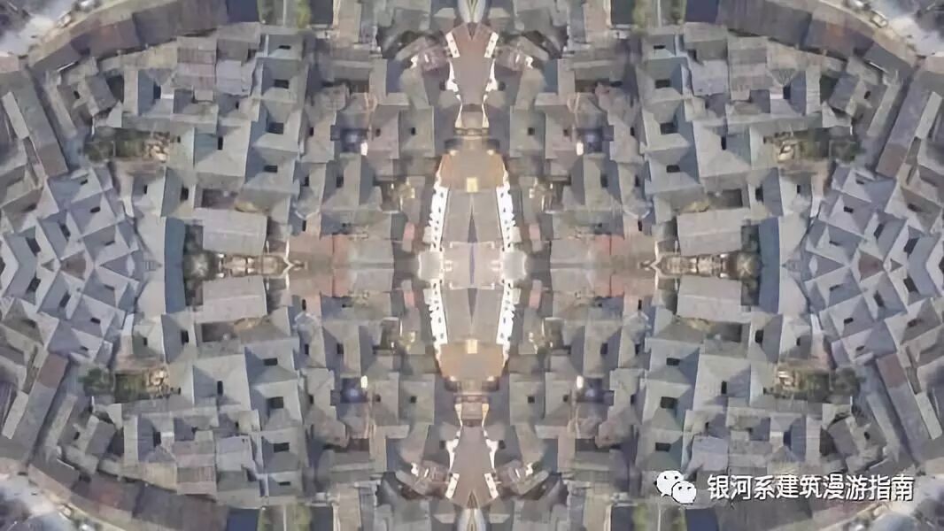

民间住宅采用对称性布局的特点还有横轴线,一般为家族式沿横轴展开。如湖南张谷英村。
其规格不等而又相连的每栋门庭都由过厅、会面堂层、祖宗堂屋、后厅等“四进”及其与厢房、耳房等形成的三个天井组成。顺着屋脊望去,张谷英村整个建筑就变成了无数个“井”字。厅堂里廊栉比,天井棋布,工整严谨,青砖花岗岩为辅。
民居中一般进深越多其等级越高。随着家族繁衍,像树枝分枝一样展开。

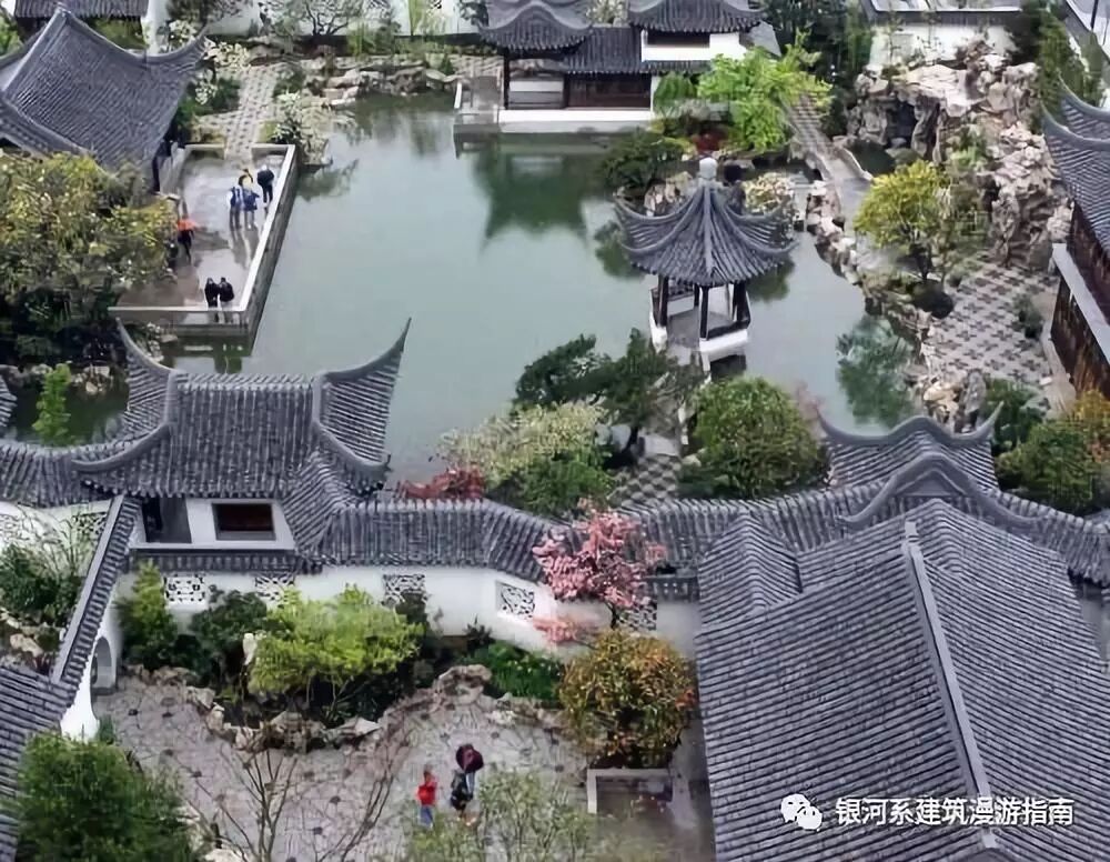

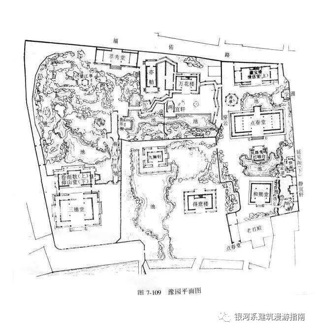

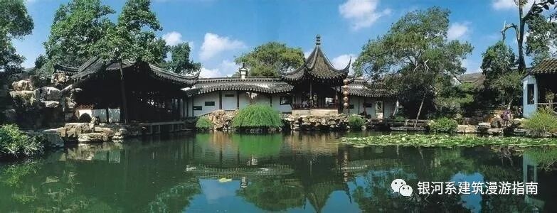

自由式布局
最常见的就是中国园林,中国园林有部分对称的部分,如皇家园林中的办公区。但大多数园林的特点都是自然、因地制宜和空间开敞。
自由式布局不求整齐划一,不用左右对称,因地制宜,相宜布置。举凡风景园林、民居房舍以及山村水镇等等,大都采用这种形式。其布局的方法是按照山川形势、地理环境和自然的条件等灵活布局。
例如民居甚至寺庙、官衙,凡位于山脚河边者,总是迎江背山而建,并根据山势地形,层层上筑。这种情况最适宜于西南山区和江南水网地区以及地形变化较多的地点。
这种布局原则,由于适应了我国广大的不同自然条件的地区和多民族不同文化特点、风俗习惯的需要,几千年来一直采用着,并有科学的理论基础。中国式的园林更是灵活布局,曲折变化的实例。山城、水乡的城市、村镇布局也根据自然形势、河流水网的情况,因地制宜布局,出现了许多既实用又美观的古城镇规划和建筑风貌。
