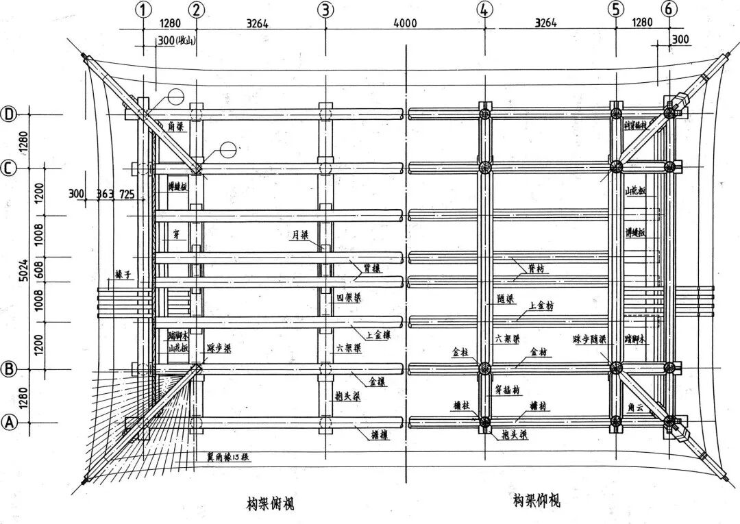

古建筑木构架比较复杂,因此,仅仅用剖面图来表现木构架是不够的,还需要通过专门的仰视或俯视图来从不同角度表现它。这样,木构架平面图就成了与平、立、剖图同样重要的基本图纸之一。木构架平面图主要指木构架俯视图、木构架仰视图以及分层构架平面图三种。
一、构架俯视图
1.构架俯视图的定义
对于构架俯视图,我们可以这样定义:将屋面椽望、木基层以上部分拿掉,暴露出木构架骨干系统,然后由上向下作水平投影,即是构架俯视图。构架俯视图需要表现椽子、望板时,也可在局部画出椽望乃至椽望以上的构造层。
2.构架俯视图所表现的内容
构架俯视图主要表现构架系统各个层次的平面布局、构造关系、特殊构件的平面位置,水平长度,如角梁、太平梁、踏脚木、踩步金、抹角梁、扒梁、翼角椽等。构架俯视图是表现木构架体系的最佳的角度,在庑殿、歇山和攒尖建筑施工图中尤其需要,在攒尖建筑施工图中,它是绘制剖面图和立面图不可缺少的辅助投影图。

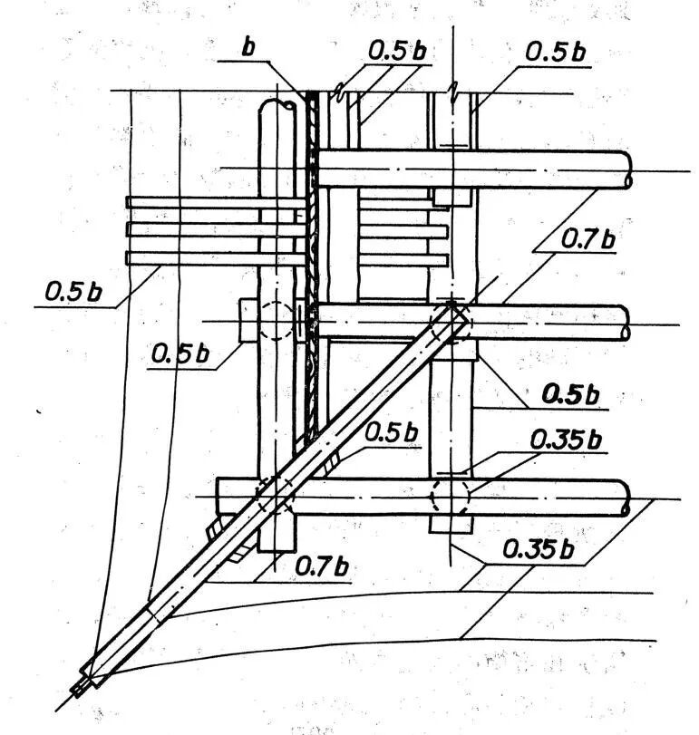

3.构架俯视图的轴线确定、尺寸标注及详图索引
构架俯视图一般需要标注木构架轴线尺寸,木构架轴线号要与平面图相对应。另外,还要标注檐出、收山、推山等尺寸。剖面图中不好表示的尺寸也可在构架平面图中进行标注,攒尖建筑,如六角、八角、圆亭的步架、进深、直径等尺寸,也可在俯视平面图上进行标注。
构架俯视图中的一些节点以及特殊构件,如角梁、角云、角柱节点,踩步金、雷公柱、扒梁、抹角梁等需另出详图,应在相应处加注详图索引符号。主要木构件的名称也可在图中标出。
4.构架俯视图的线型要求
构架俯视图的线型选用原则,可按照投影面距不同层次构架的远近选取不同线型,下面以三种线型说明一下用法:
构架俯视图图线宽度选用举例见图7-1。
图 7-1架构俯视图图线宽度选用举例
图7-2周围廊歇山建筑构架俯视、仰视图
5.绘图步骤
在通常情况下,木构架平面图的比例根据构架复杂程度,确定适当比例,选取合适图幅,古建筑平面通常都是以明间中线为界,两边对称的,因此可用对称符号绘出一半图形。绘图步骤如下:
①先绘出柱网(即梁架)轴线、步架轴线以及连檐线。
②以轴线为准,绘出分层构件的平面投影轮廓线,绘图时注意构件上下之间的遮挡关系。
③尺寸线、详图索引符号。
④分线型,上墨线,注图名、比例及文字说明。
二、构架仰视图
1.构架仰视图的概念(定义)
构架仰视图是相对俯视图而言的,它的成图原理是:在檐柱头或穿插枋下皮高度作水平剖切,在剖切位置放一个水平镜面,按镜面中反射的图形进行绘制,这种成图叫镜像投影图。
2.构架仰视图所表现的内容和作用
构架仰视图表示的是自下而上反射投影的木构架系统,它与俯视图互相补充,互相完善,是一种不可缺少的表现手段,尤其带斗拱的大式建筑,当需要表现斗拱分布时,必须用仰视图来表现。为了着重表现木构架系统,如遇有天花时,还应把天花人为去掉(或大部去掉)。对于一些构造复杂的建筑尤其需要用俯视和仰视对照的方法来全面地表示出木构架布局和各个构件之间的关系,有些俯视图中表现不出来的部分也需要凭仰视图来补充。
构架仰视图的绘图要求,可参照构架俯视图和剖面图。
举例:周围廊歇山建筑木构架俯视、仰视图,见图7-2。

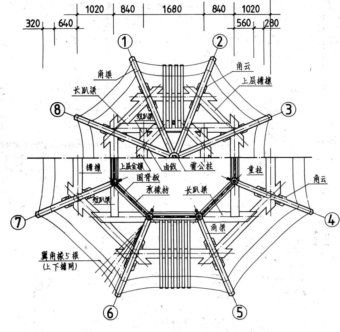

三、分层构架平面图
古建筑中的楼、阁、塔等多层或重檐建筑,仅仅凭一层构架的俯视和仰视图还不能表现出各层次构架的布局、构造,这就需要分层加以表现。具体方法是,依据前面讲的绘制俯视、仰视平面图的方法,分别绘制出分层构架平面图。绘制分层平面图要选好各层的剖切位置,以便于更好地表现各层木构架系统。以重檐八角亭为例,下层构架俯视图的剖切位置,选在围脊板处,这里对剖切面及下面的构架系统都比较容易进行图面表示,绘图时,由于八角亭构架平面是以中线为界两边对称的,因此可将上下层构架图绘在一起,各绘二分之一,这样即明了又简化作图。重檐八角亭上下层构架俯视图见图7-3。
图7-3重檐八方亭构架俯视图
