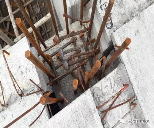

2、如何做好构件安装?

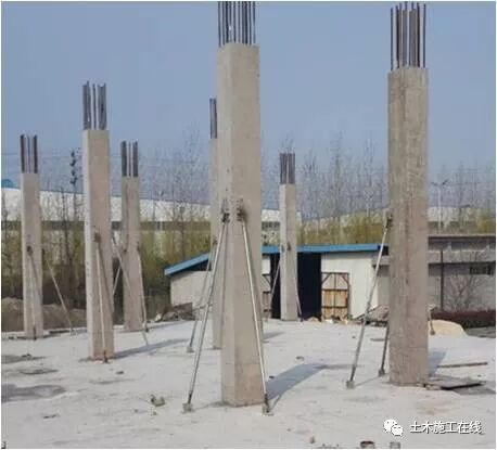

         基本构件的安装包括绑扎、起吊、对位、临时固定、校正和最后固定等工序。绑扎起吊通过预设的吊点吊环完成;对位的精度控制要求高,比如楼板、梁的搁置长度,需要仪器和工具加以辅助,现场很多通过目测和简单尺量的方法存在隐患;临时固定一般设置支架;校正环节是保证结构精度重要工序,目前很多构件该环节控制一般;最后固定采用灌浆、连接件等方法。
        构件安装过程中工序的检查和控制尤为重要,目前检验方法需要完善,如灌浆的密实度、有些柱、墙预留插筋位置长度不当,板缝处理方法,补救措施存
