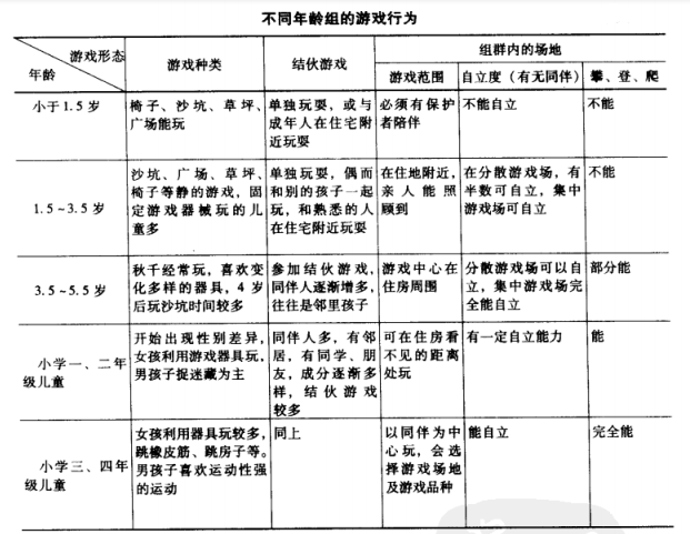

  • 儿童的心理及行为特征:2周前,不能独立活动;3-6岁,求知欲,好动;7-12,童年期,活动量增大;12-15,思维能力,独立能力增强
  • 儿童游戏类型:角色游戏、数学游戏、活动游戏
  • 儿童户外活动的特点:同龄聚集性、季节性、时间性、自我中心性

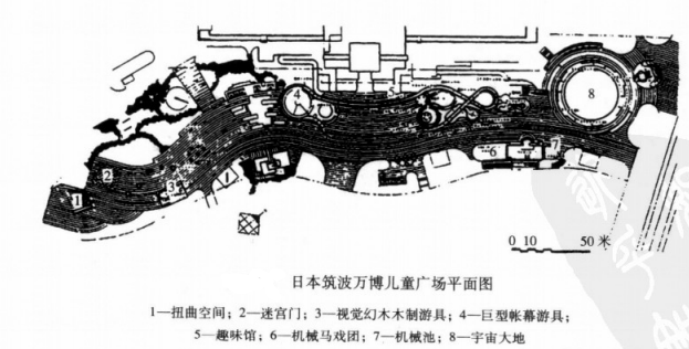

1、日本筑波万博儿童广场

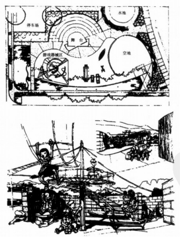

2、德国伯肯川儿童游乐场
