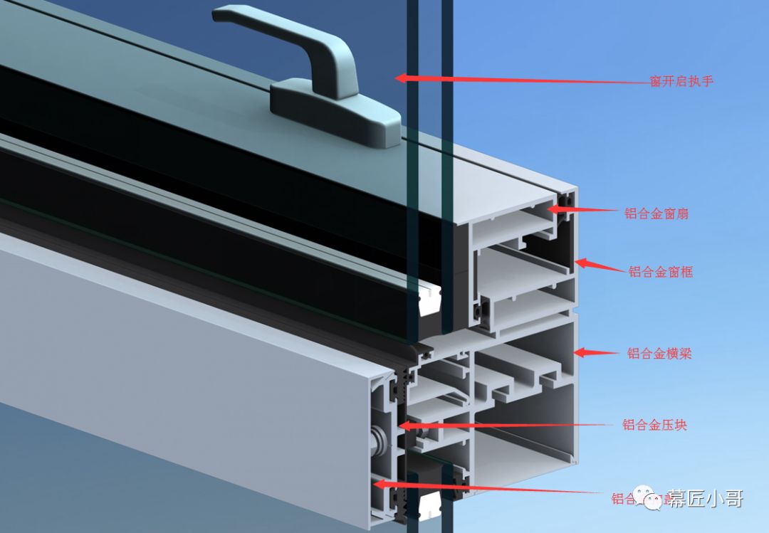

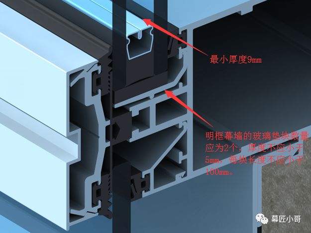

  1、明框幕墙的玻璃垫块数量应为2个,厚度不应小于5mm,每块长度不应小于100mm。
       2、中空玻璃的气体厚度不应小于9mm。

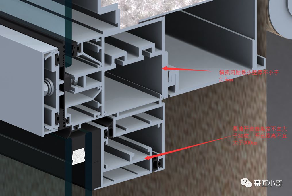

       3、幕墙开启扇角度不宜大于30度,开启距离不宜大于300mm。

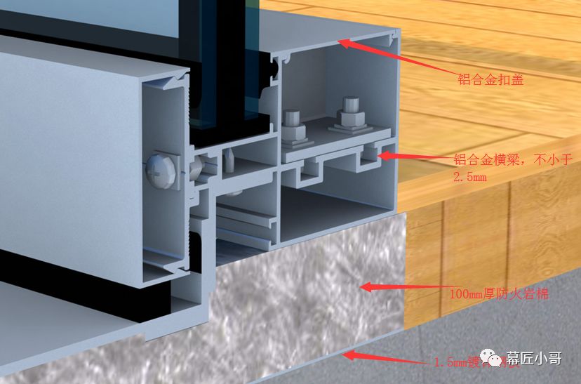

  6、玻璃幕墙与各层楼板、隔墙外沿间的间隙,应采用岩棉或矿棉封堵时,其厚度不应小于100mm,并应填充密实,楼层间水平防烟带的岩棉或矿棉宜采用厚度不小于1.5mm的镀锌板承托。

  8、横梁钢型材截面主要受力部位的厚度不应小于2.5mm。

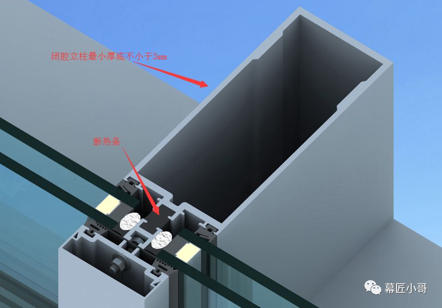

  9、铝型材截面开口部位的厚度不应小于3.0mm,闭口部位的厚度不应小于2.5mm。
  10、立柱钢型材截面主要受力部位的厚度不应小于3mm。

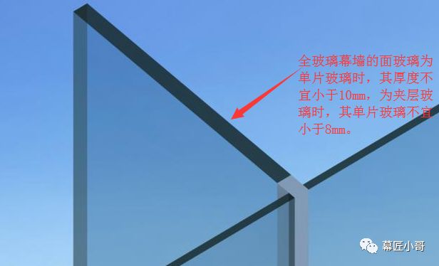

  15、全玻璃幕墙的面玻璃为单片玻璃时,其厚度不宜小于10mm,为夹层玻璃时,其单片玻璃不宜小于8mm。

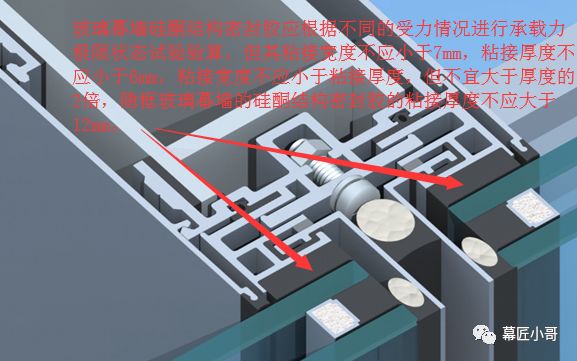

  36、玻璃幕墙硅酮结构密封胶应根据不同的受力情况进行承载力极限状态试验验算,但其粘接宽度不应小于7mm,粘接厚度不应小于6mm,粘接宽度不应小于粘接厚度,但不宜大于厚度的2倍,隐框玻璃幕墙的硅酮结构密封胶的粘接厚度不应大于12mm。

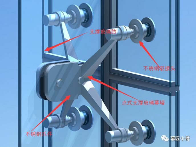

  41、点支承玻璃幕墙玻璃之间的空隙宽度不应小于10mm,且应采用硅酮建筑密封胶嵌缝。
  42、点支承玻璃幕墙采用浮头式连接件的幕墙玻璃厚度不应小于6mm,采用沉头式连接件的幕墙厚度不应小于8mm,玻璃面板支承孔边与板边的距离不宜小于10mm;
  43、全玻璃幕墙的玻璃面与槽壁、其他装饰面、结构面之间空隙均不小于8mm,应采用硅酮建筑密封胶密封。
  44、点支承玻璃幕墙的支承结构宜单独计算,玻璃面板不宜兼做支承结构的一部分。
  45、点支承玻璃幕墙的连接件、受压杆和拉杆宜采用不锈钢钢材料,拉杆直径不宜小于10mm;自平衡系的受压杆可采用碳素结构钢,拉索宜采用不锈钢绞线、高强钢绞线,可采用铝包钢绞线,钢绞线的钢丝直径不宜小于1.2mm,钢绞线直径不宜小于8mm,采用高强钢绞线时,其表面应做防腐涂层。

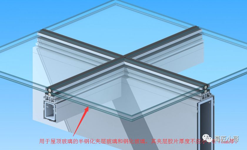

  54、用于屋顶玻璃的半钢化夹层玻璃和钢化玻璃,其夹层胶片厚度不应小于0.76mm厚。
