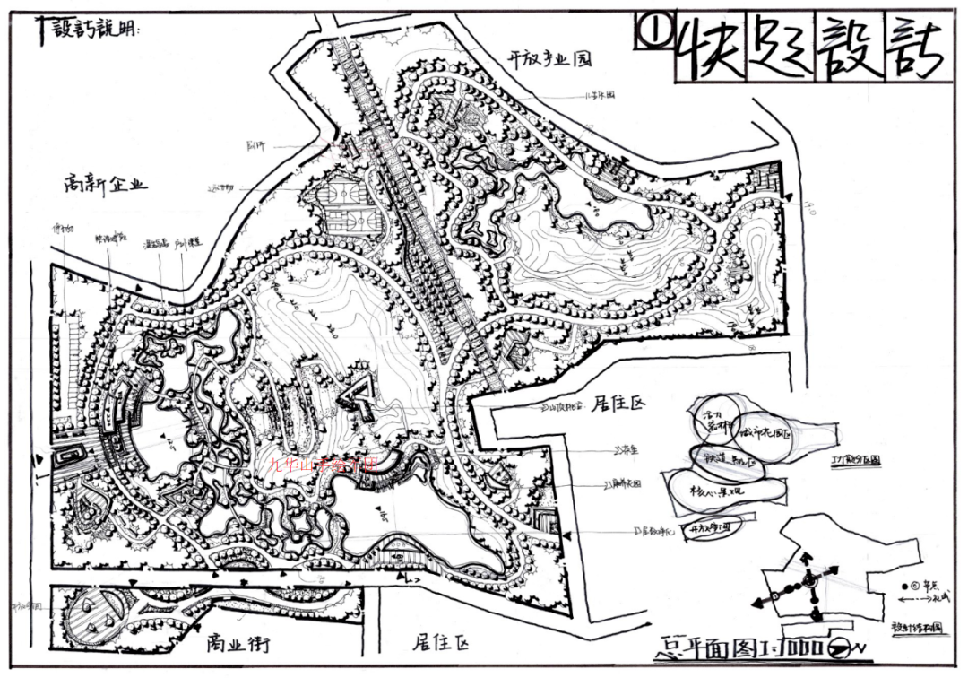

NO1:轴线几何性转换
在现代园林景观设计中若只是应用単一的轴线或简単组合轴线,会使整个园林景观设计缺乏可欣赏性与生动性,景致显得过于死板、单调。
运用轴线的几何性转换,可以使园林景观在视觉上更具冲击力和突变性,从而使整个园林景观都能体现出一种跃动的美感,这样不但能够使园林的中心和重点得以凸显,同时也能够满足游人对园林景观的审美需求。
 NO2:整体轴线与局部轴线的结合
在园林景观快题设计中将整体轴线.与局部轴线组合应用, 不仅能够提高园林景观的美感,空间之间的关联性;同时还能够形成严密的轴线系统,对整个园林景观设计具有强大的控制力及约束力。
利用整体轴线与局部轴线的组合方式能够潜移默化的将园林景观空间融入到自然环境及城市环境中, 使园林景观设计既具备一定的自然美, 同时又不缺乏城市特色。

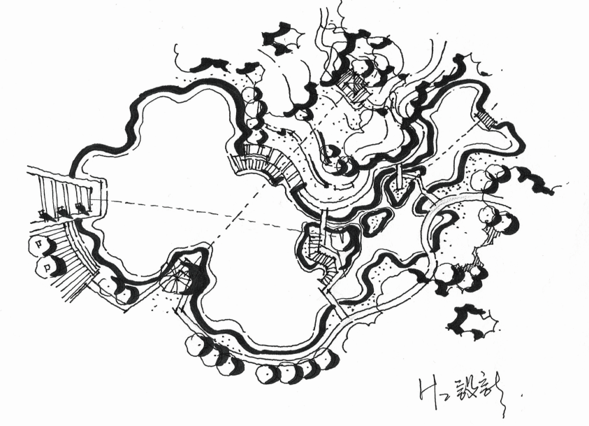

 NO3:实轴与虚轴结合
在园林景观设计中要做到虚轴与轴线结合,过多的实轴结合可能导致方案整体较为死板,分割得比较零散,缺乏整体感。

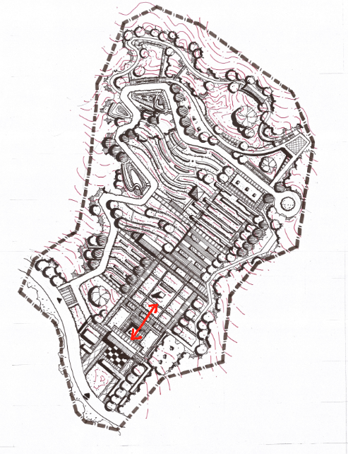

 NO5:轴线控制在园林建筑设计中的运用
园林建筑在现代园林景观设计中有着举足轻重的地位,如何巧妙的将园林建筑与地形、植物以及水体等园林构成要素结合起来,并塑造出多元而和谐的空间感,也需要考虑到轴线控制的合理运用。要利用轴线控制手法尽可能消除建筑对园林景观整体性的影响。
可以将园林建筑置于以下位置上:即主轴线上地势较高的位置处、相交轴线交叉点的位置上,或是折线轴的转折位置上,这样基本能消除园林建筑对景观的影响,从而使建筑与景观交辉相应、相辅相成,充分体现出园林景观的自然和谐美。
   轴线在传统园林设计中被当做主体,现代园林设计则更突出形式美和个性化。但不可忽视对轴线控制手法的巧妙运用能很好地将各个独立的景观节点给串联起来,达到整体自然凝练的目的,同时也给人们以视觉上的引导,强化人们的空间体验感。
