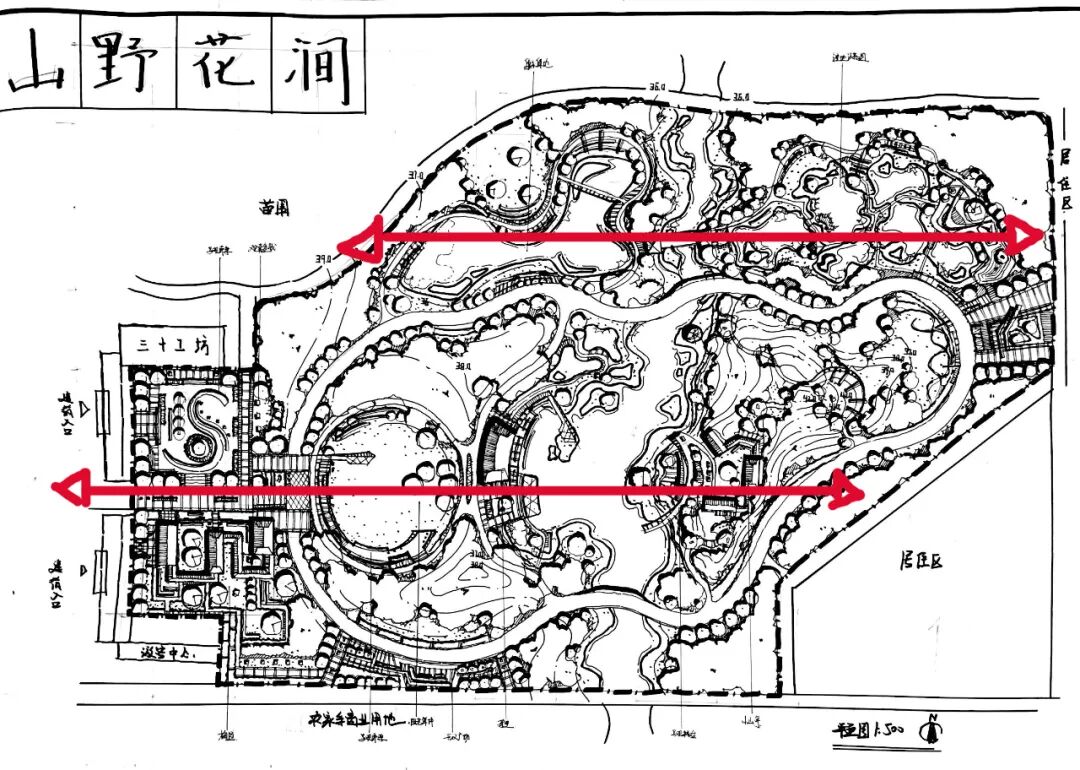

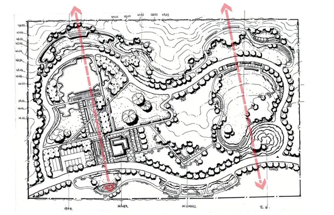

NO1: 单轴
   园林景观设计中所运用的单轴主要是由单个的轴线串联起来的空间或者由形体组合形成     的空间 。
园林景观设计中运用单轴由当然并不是单纯的运用一条轴线,而是将这些单个的轴线通过某种形式结合在一起,比如错位、并列、波折等方式。
错位
并列
波折

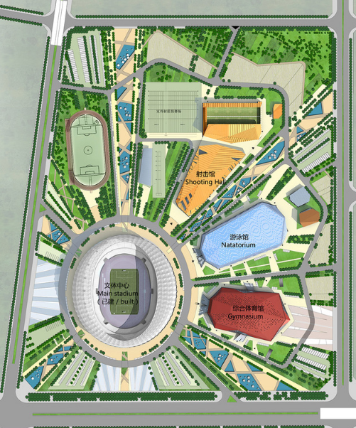

NO2: 放射型轴
   所谓的放射线轴是指围绕一个中心向外放射出多条轴线,从而形成圆形、扇形及辐射状, 这种轴线在广场或者大型建筑周边以及商业街区运用较多。

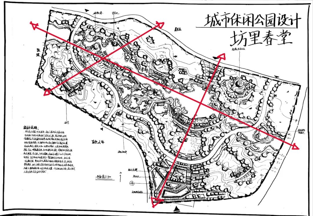

NO3: 组合轴线
   为了避免轴线在现代国林景观设计应用的単一性,很多城市在现代园林景观设计中多采用     组合轴线类型, 组合轴线有相交轴线与平行轴线之分。
a、相交轴线是指2个单独轴线之间或者2条轴线的延长线之间存在交点,就形成了所谓的相交轴线。
b、平行轴线之间是一种平行关系, 2条轴线之同是相对独立的,且方向相同,从而形成园林景观在视觉及空间形态上的扩张与延伸。
