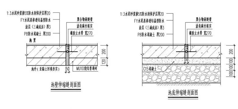

7.变形缝
长度在25m以上的水池要设置变形缝,宽度不大于20mm。(以下附伸缩缝做法) 图片
施工缝(construction joint)指的是在混凝土浇筑过程中,因设计要求或施工需要分段浇筑,而在先、后浇筑的混凝土之间所形成的接缝。施工缝并不是一种真实存在的“缝”,它只是因先浇筑混凝土超过初凝时间,而与后浇筑的混凝土之间存在一个结合面,该结合面就称之为施工缝。
变形缝是伸缩缝、沉降缝和防震缝的总称。建筑物在外界因素作用下常会产生变形,导致开裂甚至破坏。变形缝是针对这种情况而预留的构造缝。
