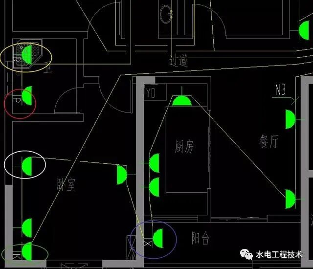

知识点:照明插座平面图
普通插座、空调插座、厨房插座、卫生间插座·····这些不同类型的插座,在电气插座图中,图例都基本上差不多,但仔细一看,还是有些许区别的,比如有些图形旁多个字母什么的,又或者有些颜色方面的不同!
具体怎么分呢?我们接着往下看:

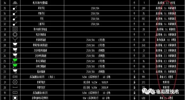

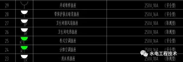

上面插座平面图中圈起来的就是不同的插座类型,它们在普通插座的基础上多带上了一些字母,比如X、K、P、R···等,这就是不同类型的插座图例了。具体是什么,我们就需要找这份图纸的设计图例了,如下:
上面图例中,P指卫生间排气扇插座,R指卫生间电热插座(有些图纸带R字符的插座指热水器插座),K指空调插座,另外还有一个是K1的,指柜式空调插座,X指洗衣机插座,这些就是不同类型插座的图例了!
插座类型不同,高度基本也不一样,当别人问起开关插座高度是多少,很多人都会回答,开关1.3米,插座0.3米。这样的回答很笼统,我们要根据图纸设计的高度来做。
安装高度通常设计在图例后面,也就是上图中红色圈起来部分就是各种图例相对应的安装高度。如果图例没有,那就在设计说中找安装高度,总而言之,看图纸应该先看设计说明,熟记设计说明上的设计要求。

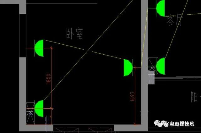

预留位置也是相当重要的,特别是一些大的房产公司要求比较高,如果设计图纸中没有把位置标记出来,我们可以找CAD图纸来测量位置。以前CAD图纸只有电脑能打开,现在手机也同样能打开,虽然功能远没有电脑端的强大,但测量下距离,做做标识还是可以的。
平面图
系统图

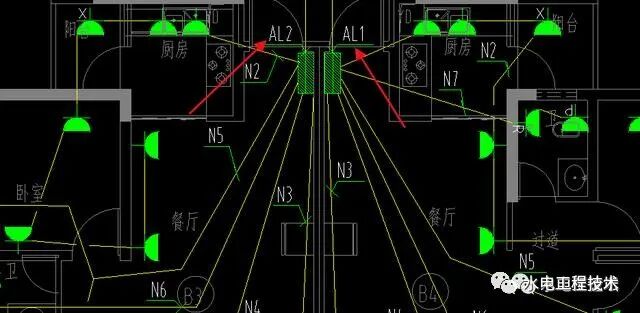

在平面图中AL1是配电箱的编号,N2、N3、N4····是回路序号,图中没有N1,是因为回路N1是照明回路,而没有出现在插座图纸中的原因。

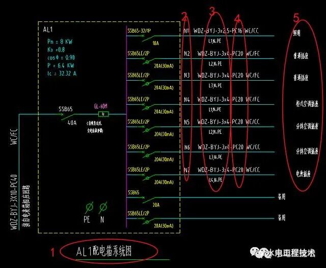

每个配电箱都可以根据电箱编号找到相对应的系统图,系统图中圈1是与平面图配电箱AL1,相对应的电箱系统图,平面图中黄色字体部分为断路器型号,圈2是电箱内回路排列序号,圈3是导线规格大小,圈4是用管类型与大小,圈4后面的字母WC、CC是敷设方式,圈5是回路使用 说明。

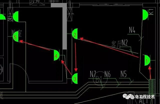

下面我们就以普通插座来进行一个全面的解说,看下图:

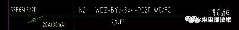

该插座回路在配电内使用2P带漏保的20A空气开关,额定剩余电流为30mA (SSB65LE/2P/20A/30mA),在配电箱内排在第二回路(N2),导线使用3跟4平方的无卤低烟阻燃-铜芯交联聚烯烃绝缘电线(WDZ-BYJ-3×4),线管用PVC20管(PC20),通过暗敷设在地板和墙体内(WC/CC),电源使用第二相电源(L2)。这上面就是插座回路的解说。
插座穿线远没有照明穿线那么困难,我们只需要查看一下电源导线使用规格以及根数就行了,然后从电箱内穿一组线出来到插座1,再从插座1穿一组到插座2,···直到穿完整个回路。每个插座底盒内的线组数量,个人建议不超过两组,线组过多,以后安装插座面板时由于线盒内空间有限,插座就没那么好压进去了。
