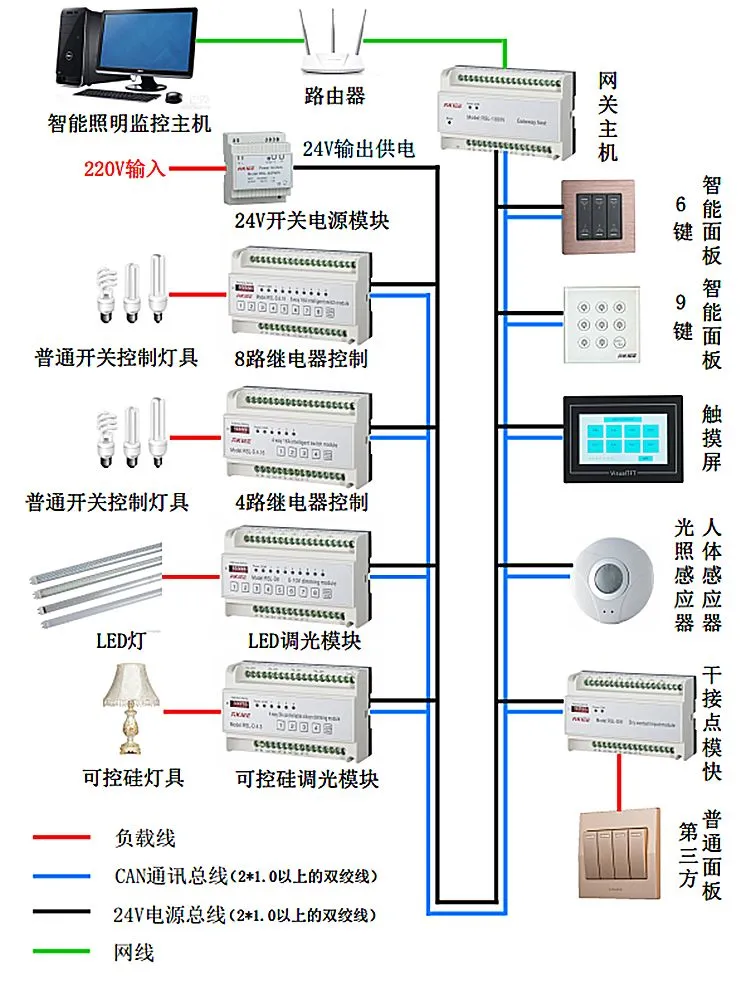

1、智能照明调控装置成套系统图
2、智能照明控制系统图
