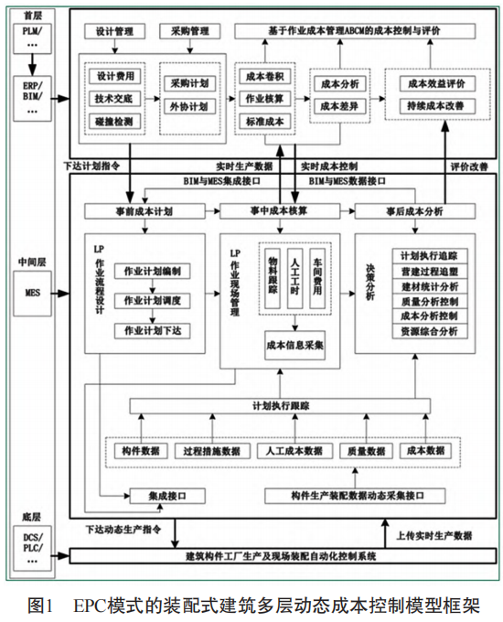

3.4 实现多层动态成本控制
在设计、采购、施工环节的成本加以控制之后,要想实现成本控制效果最大化还远远不够,更要注重多层动态成本的控制。将成本控制工作分层进行分析,及时对设计、采购以及施工等阶段进行无死角的概括,确保在 EPC 模式下能够实现建筑资源的优化配置。
一是,首层为装配式建筑项目的成本信息监控决策辅助层。相关成本信息则由嵌入作业成本管理和生产评估模块的 BIM 模式负责信息收集、管理与传输。BIM 模式中包含了建材生产管理与结构生产组装管理信息的模块,在向基础制造流程执行管理系统(MES)下发生产组装命令的同时,也会向基于作业成本管理的结构生产成本控制和评估模块传输有关生产组装作业的信息。适时将基于建筑企业目标价值或目标期望的作业计划指示向软文化 MES 进行传达,并根据 MES 上载的实际产品安装作业数量和成本费用评估研究报告,据此识别并剔除非增值业务和可能产生的冗余浪费,以保证将装配式住宅项目营建流程中的五大类费用均严格控制在合理范畴之中。
二是,中间层也是建筑构件制造和现场安装作业的成本管控层。该层引进和嵌入了机械构件生产与施工线装配阶段的过程执行系统(MES),其通常涵盖了生产资料信息管理、计划排产、制造调度、质量控制、库存、人员信息资源信息管理、设备信息管理、工具工装管理、制造管理、成本信息管理、项目看板、生产流程管理、底部和上层财务数据的集中分析分解等管理模块,其主要功能包括了对施工作业规划的制定、调整与落实,对材料、人工加工和车间工地建设费用的现场控制,以及对工程规划实施、生产流程跟踪、构件计算、生产成本管理、质量管控与资源整合等的决策分析,并且连接首层 BIM 模块或企业 ERP 和底层 DCS,并提供了相应的成本信息统计的即时汇报和上传下达。
三是在底层的建筑物构造车间制造和现场安装的自动化管理部门。以分布式集散控制系统(DCS)或可编程逻辑控制器(PLC)等管理系统为典型代表的制造建筑施工智能化管理系统,其主要功用就是直接接受来自总承包人和管理人员的产品安装作业命令,然后通过制造厂房和现场建筑施工的智能管理实施这些命令,并把实施结果和产品安装作业数据传递至管理成本控制系统的中间层。EPC 模型下装配式建设决策辅助、作业成本管理和现场自动化管理等三级动态成本管理机制的建立,可以实现成本管理全程无死角地涵盖工程设计、生产、建造和调试各阶段的每个作业环节,从而打破了各组织主体间的信息沟通障碍,并打通了 EPC 模型下装配式建设中各作业环节间的连接堵点,剔除冗余浪费,降低无谓纠纷,优化土地资源配置,从而通过压缩工期促进装配式施工项目的尽早交付使用,并通过控减成本投资、增加利润预期,达到业主、总承包人和分包商之间的合作与共赢。
