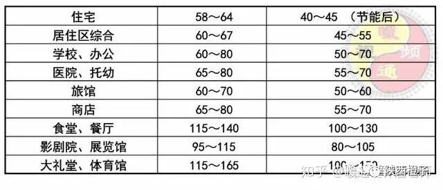

采暖热负荷及热指标
建筑采暖热耗量由下列组成:
(1)围护结构散热:
影响因素:室内采暖温度、室外采暖计算温度、外墙结构及保温、层高、窗墙比;
(2)新风量;(3)人员及设备散热;(4)辐射热;
热指标(W/m2)
