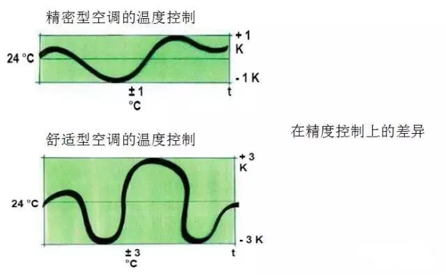

国家计算机房环境要求:
温度:夏季23±1 ℃ ;
温度:不允许发生大范围变化,其值小于5℃/H;
湿度范围:45%~65%RH ±5%

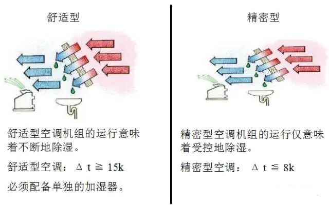

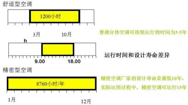

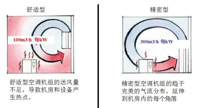

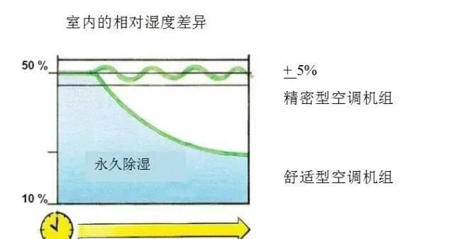

精密型与舒适型空调机组的比较:

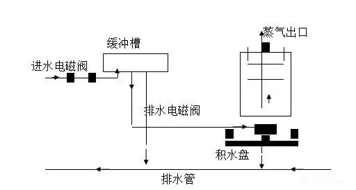

加湿系统:
电极式加湿器。
红外线式加湿器。
超声波加湿器。
电极式加湿器原理:在电极上施加电压将水击穿,在电流的作用下形成热量使水沸腾产生蒸汽。
除湿系统:空气降温时或除湿时空调房间内达到饱和,饱和水蒸汽会在蒸发器上冷凝成水排出到室外。

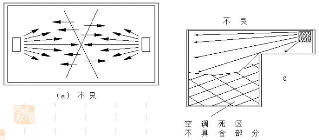

气流的配送
场地有活动地板,可利用下送风/顶回风。
活动地板至少保证300mm高,并且地面上应铺设隔热层。
如顶部送风应留有500mm高的空间。
如采用风管系统送风则要计算其管压降和各出风口的风量 。
正确选择空调的摆放位置:
精密空调的选配:
在选取设备制冷总量不变的情况下,适当增加设备数量,降低单机制冷容量可取得温度均衡的更好效果。
选择不超过60KW制冷容量的机组,可以得到更好的机组特性,但也应注意投资和机组性能的平衡。
选配机组时还应注意设备的搬运通道,选用合适尺寸的机组可以大大降低工程施工的难度,提高工程的效率。
