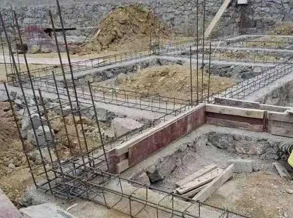

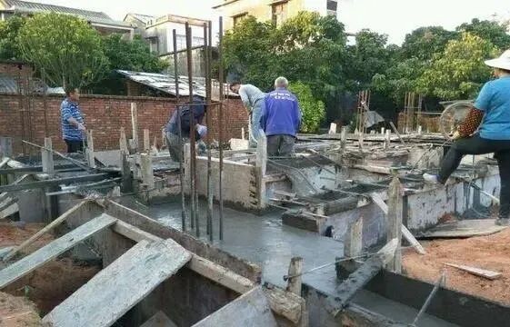

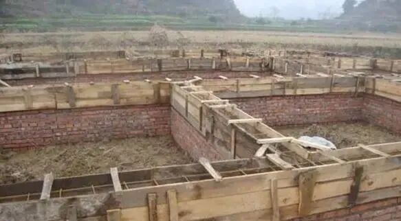

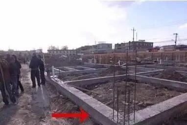

  首先,地梁俗称地圈梁,圈起来会闭合,与构造柱共成抗震限裂体系,减缓不均匀沉降的副作用,有着承重、地基与楼房联结成一体、防止地基下沉时墙体、楼面出裂缝的作用;平常看不出他们的作用,但是一旦有地震发生了,这些构件会提高房屋的抗震级别,平时讲的按抗震八度设防,就是房屋设有这些抗震构件,现在都是采用一体式的设计。同时我们需要知道的是作为基础功能应为地圈梁,设在在墙体上面楼板下面为圈梁,垂直构造的钢筋混凝土柱为构造柱。
  其次,地梁可以不做吗?如果经济条件充足的话,做上地圈梁等于是锦上添花;反之,如果地基条件较差,建筑还是做地圈梁,而对于地梁的深度要求,一般农村是建2-3层的小洋楼,在这样的条件下,需要挖的深度是在1.5-2米左右;当然了,各地土质不同,梁也不一样,深度也是不一样的,这个具体情况还是要根据施工队的主要负责人提前进行交涉,建议在建房之前,找一个专业度高的建筑设计师,设计好图纸,将重点以及材料型号进行标注,这样既省时又省钱!看到这里,有很多朋友认为是不是地质情况好的,就不需要做地梁,只要将基础做好就可以,这显然是错误的。
  要知道,地梁与农村建房的使用寿命有着直接的关系,是房子与地面的衔接部位,一句话了说的话就是加固的作用。你想想一栋房子加固的作用都没用,这样的房子安全系数能有多高?当然了,从整体来说,也还得看钢材的径直值数与质数,水泥的质量,混凝土的比例,凝固的期限,等等;可是要知道楼房基础要根据施工设计图确定点位打地桩,地桩头的钢筋横向,纵向将地梁的的钢筋连接焊在一起固定,形成手拉手式的牵制作用,同时以此增强了房屋的整体性,提高砖墙的抗震能力和楼盖的水平刚度。
  当然了,不要以为设置了地圈梁就万事大吉了,这些都是农村自建房基础的配套结构,对房屋承上启下,安全质量都有着至关重要的作用,所以对于其他的建筑结构,不要有能省则省的观念,一定要做到万事俱备,总之,在农村建房时,圈梁所用的钢筋规格与地基的深度成正比,如此才可以让圈梁挑起整栋楼房间应有的重担!
