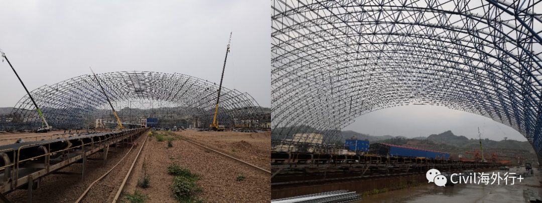

网壳结构具有结构轻巧、造型美观、跨越能力强、工厂化生产程度高、综合经济指标好等诸多优点,在我国煤堆场、矿石堆场等工程项目中被广泛采用。在国外的此类堆场项目中,网壳也将是优先采用的一种结构形式。因此,满足美标的网壳结构设计也将是走向海外的设计人员需要掌握的一项技术。

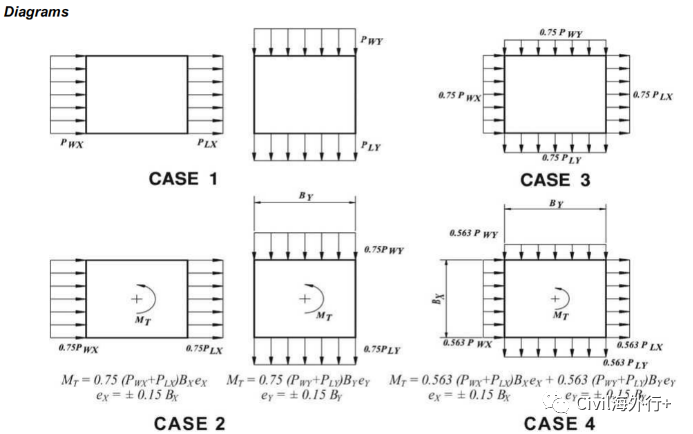

美标风荷载计算应考虑单方向风荷载、单方向风荷载加扭转风荷载、两个方向同时作用风荷载、两个方向风荷载加扭转风荷载四类工况(如下图CASE 1~CASE 4)。而实际计算过程中,风荷载的扭转是很难实现的。为了简化计算,ASCE 7附录D给出了忽略扭转工况的简化算法。对柱面网壳而言,如果设计风荷载提高1.5倍,即可不考虑扭转工况。

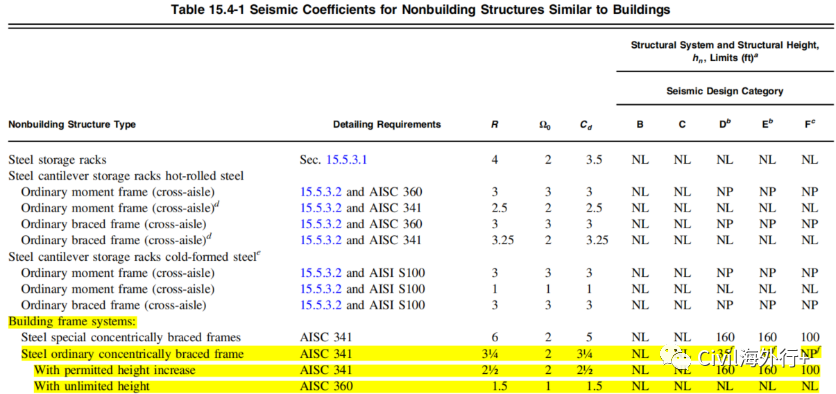

抗震设计类别为B~F类的网壳,地震反应修正系数R、超强系数Ω0、变形放大系数Cd参照表15.4-1(类似建筑物的非建筑结构地震系数)中的建筑框架体系选用。同时结构设计还应满足AISC 341的有关规定。

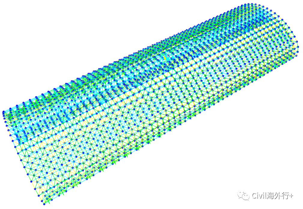

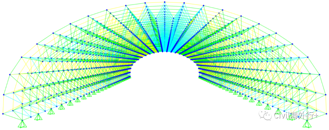

美标设计需要采用国际通用的设计软件,如SAP2000、STAAD PRO等,来满足PMC审查要求。但是通用软件在网壳结构满应力设计、节点设计、绘制施工图等方面不如专业网壳设计软件。而MST、SFCAD等专业网壳设计软件很好的解决了这些问题。通过图形交互操作,从输入图形到绘制施工图,直至机械加工图一气呵成,极大地提高了设计效率。但是,这些软件不是一款国际通用的设计软件,暂时还不能被国外PMC认可。为提高设计效率,可先用MST完成结构模型计算分析,输出数据文件,导入Sap2000,重新计算分析,根据结果局部调整模型,再生成PMC认可的计算书文件,然后输出数据文件,再导入MST中,利用MST的绘图功能,快速绘制网壳施工图。
网壳模型图展示:
某地钢结构单层网壳结构设计施工图纸
三向网格单层网壳结构设计施工图纸
某地20米双层网壳结构设计施工图
