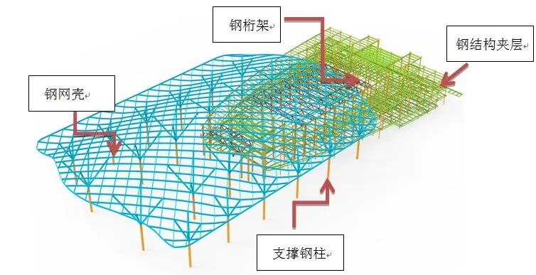

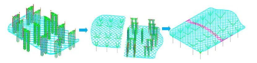

深圳国际会展中心位于广东省深圳市宝安区宝安国际机场以北、空港新城南部。项目总用地面积125.5万㎡,建筑面积146万㎡,共有18个标准展厅、1个多功能展厅、4个登录厅,钢结构总用钢量22万t。其中以A5登录大厅钢结构最为复杂,包含空间曲面网壳屋面、4肢树杈形钢支撑柱、钢结构夹层和两层地下室钢柱(图1)。
图1  登录大厅钢结构示意图(单位:mm)
深圳国际会展中心A5登录大厅网壳钢结构均采用Q345B、Q345GJB及390GJB钢材,登录大厅钢结构平面的投影尺寸为186m×126m,钢网壳总重2,400t,最高点标高39.5m,最低点标高29.5m。

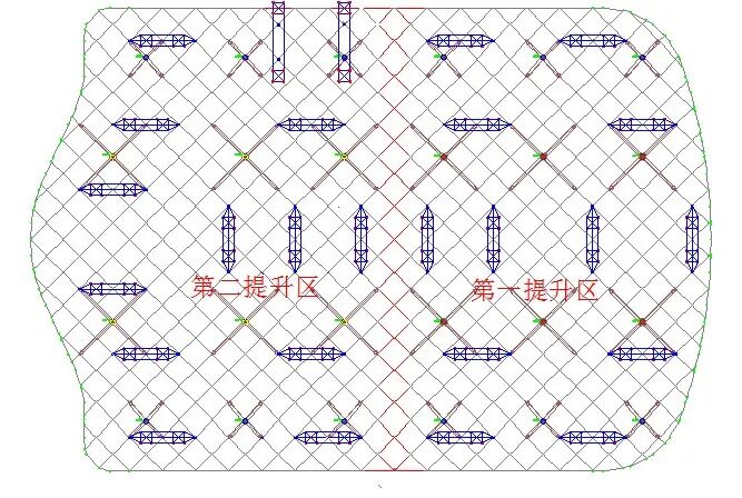

综上所述,采用对网壳空中散拼和分片提升进行比对,在考虑成本、工期及安全的前提下,本工程网壳采用分片提升的方法进行施工,整个网壳部分分为东西两个提升区域,夹层钢结构采用汽车吊散吊。

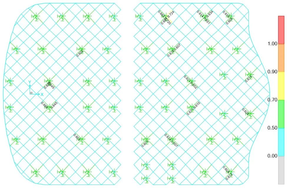

(2)结构验算:根据施工方案的流程,对结构提升过程及卸载情况进行过程模拟验算,钢网壳提升阶段结构最大下挠121mm,最大应力比0.601,同时考虑钢网壳在不同步提升情况下最大下挠150.8mm,最大应力比0.720,满足提升要求;

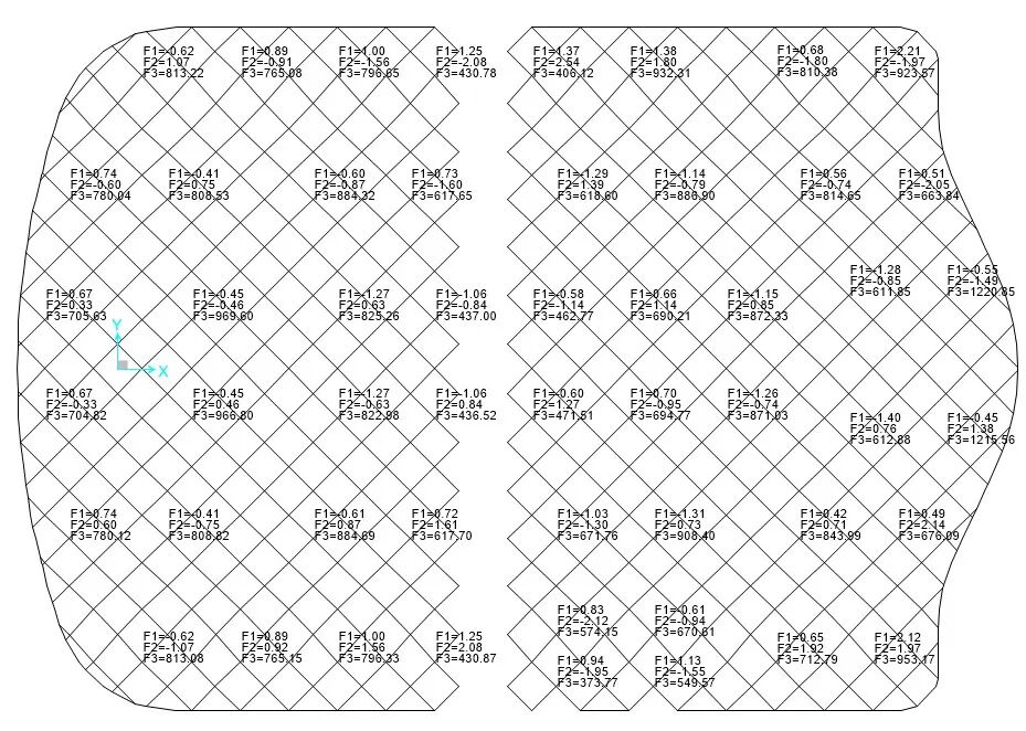

(3)上下吊点验算:对吊点采用有限元分析,单个吊点反力最大值为993kN,计算吊点时按设计值1,400kN计算,提升过程最大应力177MPa,该位置板厚20mm,设计抗拉、抗弯强度为295MPa,应力比为0.6,且大部分位置应力小于138MPa,满足要求;

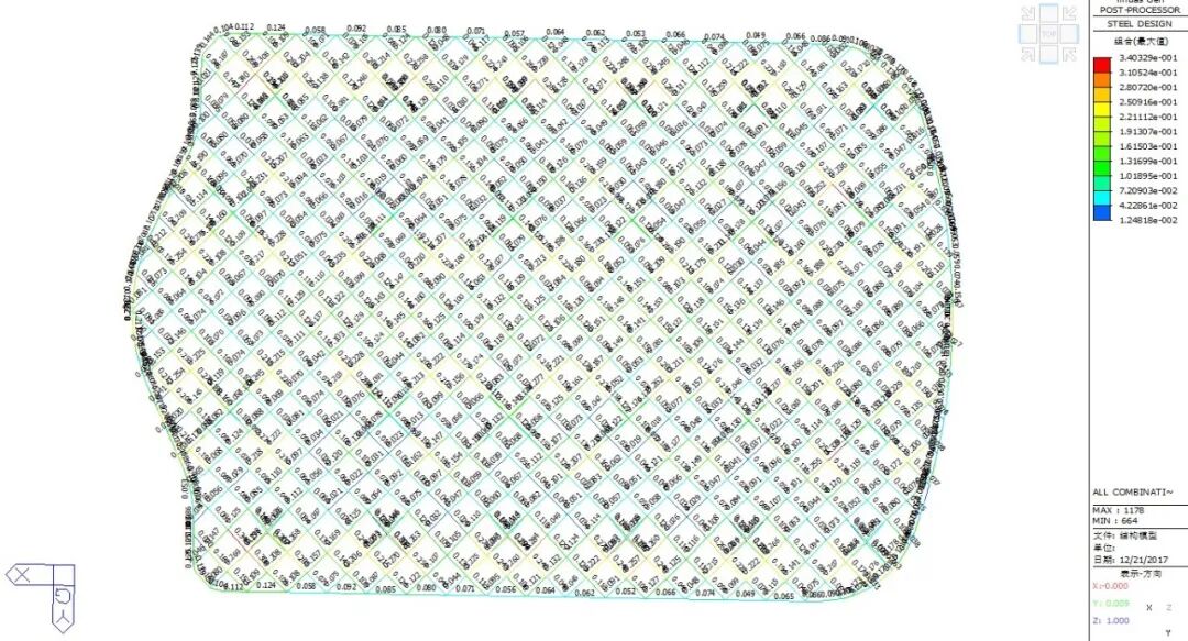

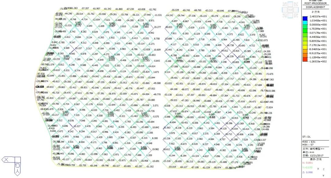

经计算,分区提升卸载后竖向位移最大值为126mm,设计状态竖向位移最大值为115mm,比值为126/115=1.1且各个点位移变化规律相同。分区提升、卸载后应力比最大值为0.347,原设计状态应力比最大值为0.34,基本相同,应力比分布规律基本相同(图2)。

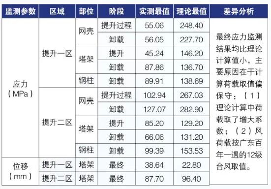

提升过程中在网壳结构上设置了176个应力监测点、8个应变监测点,保证钢网壳和提升塔架受力安全以及变形满足规范要求。监测结果如表1和图3所示。

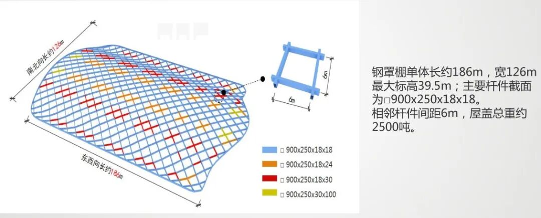

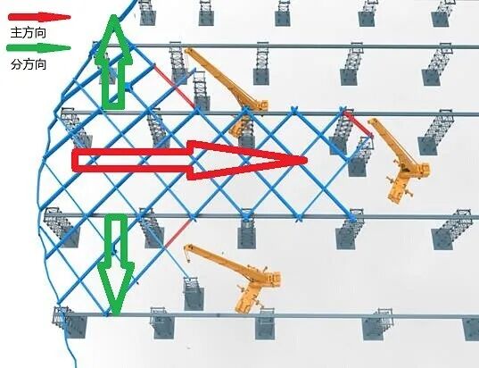

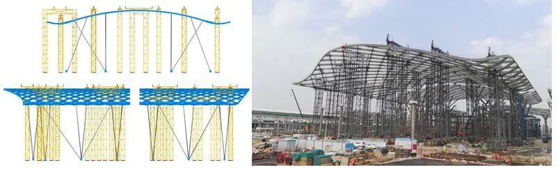

在网壳地面投影处设置10道纵向钢梁用来拼装整个网壳。平面布置如图4所示,其中,不超过2m标高的钢梁采用马镫支撑,超过2m标高的钢梁采用支撑架支撑。
图4  网壳拼装及施工顺序示意图

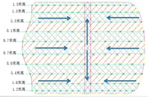

在钢网壳拼装过程中,适当的拼装顺序及焊接顺序能够较好的控制网壳拼装质量,天气及气温变化也会对网壳拼装产生影响,为了规避气温影响,现场拼装时避开高温及温差大的时间段进行拼装,焊接顺序按照先拼装先焊接的原则,分主线和分线,主线为中部网格,分线为两侧网格,在主线焊接形成稳定结构后开始进行分线焊接,每根杆件两端由两人同时焊接,确保焊接收缩对网壳结构的影响有限(图5)。
图5  网壳拼装施工流程

结合原结构受力特征和结构提升吊点的布置,综合考虑各因素,拟在钢柱周围、跨中布置门式塔架(图6)。利用超大型构件液压同步提升技术提升、安装钢网壳钢结构(图7)。
图6  提升塔架平面布置
图7  提升过程演示

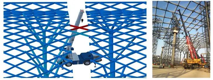

网壳分段提升结束后,两片之间的构件嵌补采用汽车吊由中部开始向两段安装,两片提升卸载后,杆件最大竖直位移偏差为10mm,现场借助焊接方式进行调整(图8)。

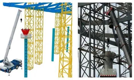

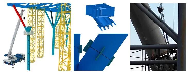

铸钢件安装如图9所示。树杈形钢支撑柱由于受网壳施工影响,需在网壳提升结束卸载前进行安装,安装主要采用80t汽车吊进行,树杈形钢支撑柱就位后与网壳空间间隔10m,树杈形钢支撑柱无论与铸钢节点连接还是与网壳连接,节点(无论焊接还是栓接)处须事先设置好定位耳板(同钢柱对接耳板)以便于现场定位安装,树杈形钢支撑柱两点绑扎,手拉葫芦调节斜度(图10)。
图9  铸钢件安装示意图及实地照片
图10  树杈形钢支撑柱安装示意图及实地照片

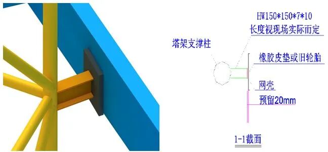

网壳提升就位后,为了防止网壳因自身摆动与提升胎架发生碰撞,在提升胎架顶部设置了水平限位构件(图11)。
图11  网壳就位后设置水平限位构件
