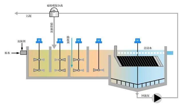

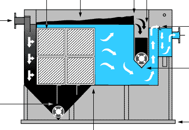

混凝是中水处理中通常用的方法。处理的对象是废水中利用自然沉淀难以去除的细小悬浮物及胶体微粒,可降低废水中的浊度和色度,去除某些重金属和放射性物质及高分子有机物。在处理过程中还可以改善污泥的脱水性能,减轻了后续处理的负荷。可以作为单独的处理手段,也可与其他的水处理方法结合使用,作为预处理、中间处理和最终处理。
混凝沉淀池
【混凝原理】
混凝是向水中投加药剂,通过快速混合,使药剂均匀分散在废水中,然后慢速混合形成大的可沉絮体。胶体颗粒脱稳碰撞形成微粒的过程称为“絮凝”。“絮凝”过程过去称为“反应”。将混合、凝聚、絮凝合起来称为混凝,它是水处理的重要环节。混凝产生的较大絮体通过后续的沉淀或澄清、气浮等从水中分离出来。混凝基本去除或降低的物质如下几种。
