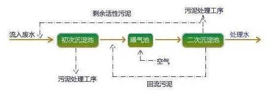

      1、活性污泥法工艺
      活性污泥法工艺是一种应用最广泛的废水好氧生化处理技术,其主要由曝气池、二次沉淀池、曝气系统以及污泥回流系统等组成。废水经初次沉淀池后与二次沉淀池底部回流的活性污泥同时进入曝气池,通过曝气,活性污泥呈悬浮状态,并与废水充分接触。废水中的悬浮固体和胶状物质被活性污泥吸附,而废水中的可溶性有机物被活性污泥中的微生物用作自身繁殖的营养,代谢转化为生物细胞,并氧化成为最终产物(主要是CO2)。非溶解性有机物需先转化成溶解性有机物,而后才被代谢和利用。废水由此得到净化。净化后废水与活性污泥在二次沉淀池内进行分离,上层出水排放;分离浓缩后的污泥一部分返回曝气池,以保证曝气池内保持一定浓度的活性污泥,其余为剩余污泥,由系统排出。

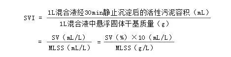

      ②污泥体积指数(SVI)是指曝气池出口处的混合液经30min静置沉淀后,1g干污泥所形成的沉淀污泥体积,其单位mL/g其计算为:
      SVI值比SV值更能够准确地评价污泥的凝聚性能及沉降性能。一般来说:若SVI值过低,则表明污泥粒径小、密实、无机成分含量高;若SVI值过高,则表明污泥沉降性能不好,将要发生或已经发生污泥膨胀。

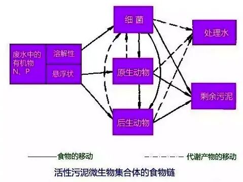

      活性污泥中的微生物体主要由各种细菌和原生动物组成,同时还存在着真菌和以轮虫为主的后生动物。原生动物以细菌为食物,后生动物以细菌和原生动物为食物。在活性污泥中的有机物、细菌、原生动物和后生动物构成了一个相对稳定的生态系统和食物链。
      1、活性污泥的食物链
      活性污泥中的微生物可分为几类:形成活性污泥絮体的微生物、腐生生物、捕食者及有害生物。
      腐生生物是降解有机物的生物,以细菌为主。显然,这些细菌中包括被看作形成絮体的大多数细菌,也可能包括不絮凝的细菌,但它们被包裹在由第一类细菌形成的絮体颗粒中。腐生生物可分为初级和二级腐生生物,前者用于降解原始基质,而二级腐生生物则以初级腐生生物的代谢产物为食,这充分表明在群落中具有高度的偏利共生性。
      在活性污泥的群落中主要的捕食者是以细菌为食的原生动物及后生动物,在数量上,大约为103个/mL。在活性污泥中大约发现230多种原生动物,它们在系统中可能占生物固体量的5%。其中,纤毛虫几乎都捕食细菌,通常为占优势的原生动物。由于原生动物及后生动物的数量会随着污水处理的运行条件及处理水质的变化而变化,所以,可以通过显微镜观察活性污泥中的原生动物及后生动物的种类来判断处理水质的好坏。因此,一般将原、后生动物称为活性污泥系统中的指示性生物。
      所谓的有害生物是指那些达到一定数目时就会干扰活性污泥处理系统正常运行的生物。通常认为,丝状菌及真菌对污泥沉淀效果有影响。即使当丝状生物的数量在整个生物群落中所占的百分比很小时,污泥絮体的实际密度也会降低很多,以致于污泥很难用重力沉淀法来有效地进行分离,从而最终影响出水水质,这种情况通常叫做丝状菌污泥膨胀(简称污泥膨胀)。目前人们已知有近30种不同类型的丝状菌会引起污泥膨胀。
