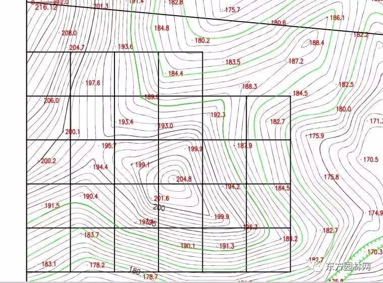

等高线法
1. 先确定一个计算填方和挖方的交界面—基准面:基准面标高是取设计地面挖掘线范围内的原地形标高平均值。
2. 求设计地面原地形高于基准面的土方量:先逐一求出原地形基准面以上各等高线所包围的面积。因在自然地形上各等高面的形状是不规则的,所以其面积可用方格计算纸或求积仪求取。将计算得出的各等高面积代入公式,就可分别算出基准面以上个层等高面之间的土方量,再将各层土方量累计,即得基准面以上的合计土方量。
3. 计算挖掘范围内低于地形基准面的土方量:按照上述方式,分层计算基准面以下各等高面面积。并仍然用公式分别计算各层的土方量,得出的结果再累计为挖掘范围基准面以下的合计土方量。
4. 求挖方总量:以上两步所得出的挖掘线范围内基准面以上土方量与基准面以下土方量之和,即挖方工程的总土方量。
5. 计算填方量:如果是以规则形状的土坑作填方区,则可按相应的体积计算公式算出填方区的容积,此容积的数值即是填方量。如果是以不规则的自然形土坑作填方区,或是堆土成山,或是将自然形的平地平均填高,则仍以公式分层计算土方量后,再累计为填方工程的总土方量。

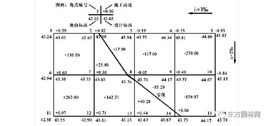

方格网法
(一) 编制土方量计算图
1. 划分方格
2. 填入自然标高
3. 填入设计标高
4. 填入施工标高
(二) 求填挖零点线
零点线是挖方和填方区的分界线,它是土方计算的重要依据。建筑平面平行于等高线时,施工的填、挖土方量最小。
(三) 土方量计算
1. 每方格土方计算
2. 汇总工程量
