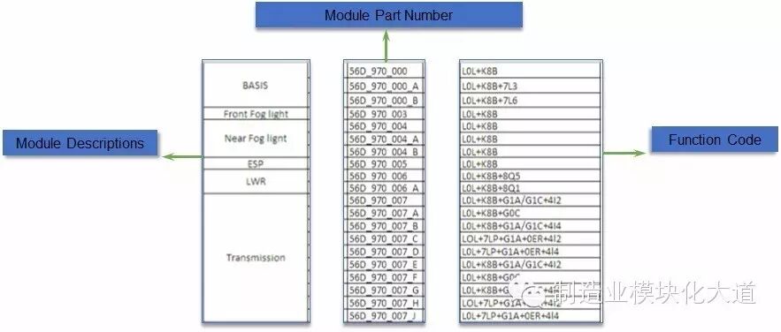

一、前期模块化划分工作
       与所有的模块化工作一样,最初的产品模块化架构的策划是重中之重,由于电器模块化与产品的实体部分是相互关联的,因此在模块划分的时候,需要从产品整体上予以考虑,不能是电器是电器的,实体是实体的。
      整个模块化划分方法在这里不再复述了。这里只就一个关键问题向大家做一个说明。对于电器模块化而言,其驱动因素是产品的各项特性需求,因此需要对这些特性需求进行编码,以保证在后期进行模块管理和配置的时候,能够进行模块驱动以满足产品订单需求,我们这称为CODE-LIST。

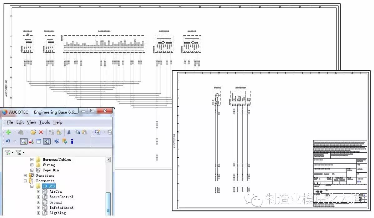

二、绘制产品电气原理图
三、电气系统的模块化定义
       对电气的各个模块进行详细定义。
四、电气模块的150%配置
       完成电气系统的150%配置方案。在应用时,可通过CODE驱动出所需要的模块。
五、与CATIA V5系统的双向集成
       在EB cable生成的模块同CATIA V5系统中的电气线束布置双向集成,不仅能够实现电气设计端模块的变化自动驱动3D线束的更新,而且能够实现3D线束的变化反过来实现电气线束设计端的变化。
