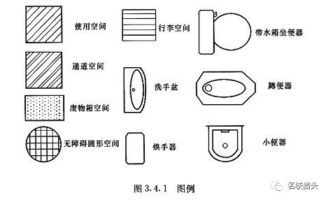

3.4 卫生洁具的平面布置
3.4.1公共厕所应合理布置卫生洁具在使用过程中的各种空间尺寸,空间尺寸可用其在平面上的投影尺寸表示。公共厕所设计使用的图例应按图3.4.1采用。
3.4.2公共厕所卫生洁具的使用空间应符合表3.4.2的规定。
