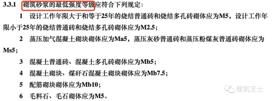

随着建筑工业化、装配式建筑的发展,砌体结构逐渐被大家忽略,越来越少的人去关注通用规范的发布。施工现场对于砌筑工程也不重视,砌筑质量不仅对结构安全,而且墙面是否开裂等至关重要。
今天就《砌体结构通用规范》较目前现行的规范标准上 有哪些提升及改动 的情况进行了汇总整理,供大家参考。

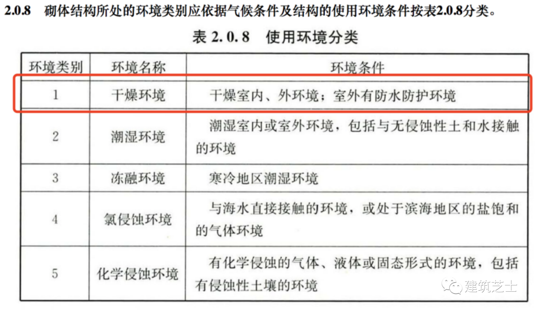

01 增加“室外有防水防护环境”
将该类环境归位干燥环境,为该类环境下的砌体结构耐久性设计和施工提供了可靠依据,可降低此类环境下的耐久性处理的工程造价,减少资源消耗。

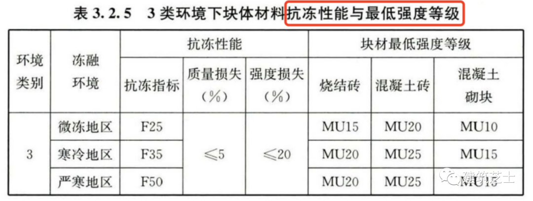

02 提高了微冻地区砌体块体抗冻指标
国内外均将材料的抗冻性作为最重要的耐久性设计内容,我国现行各块体的技术指标对抗冻性能的规定并未统一,有的要求偏低。通用规范中为了保证砌体结构的耐久性,     提高了微抗冻地区砌体块体的抗冻指标,明确了各冻融环境下的各类块材的最低强度等级。

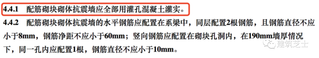

2)针对配筋砌块砌体抗震墙结构,增加了对配筋砌块砌体灌孔混凝土的收缩性能要求。
解析:保证灌孔混凝土与砌块形成整体,避免芯柱由于收缩产生空隙,所以对收缩性提出了要求,保证整体性和安全性。

1)明确了不同砌体结构体系的适用范围。

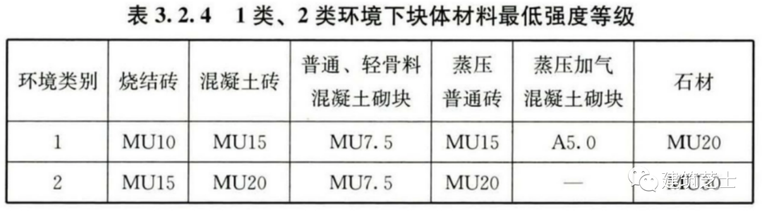

2)规定不同环境类别下的最低材料强度等级以及结构构造和保护措施。
