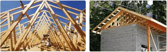

加拿大作为一个全球林业及等级结构木材产品的领导者投入了大量精力研发现代木结构建筑系统。这一优异的建筑系统广受北美、南美、欧洲及亚洲等各个国家的青睐。现代木结构建筑的应用及其广泛,它可以用来建造整个房屋建筑、部分房屋部件、屋顶的平改坡工程以及在现有房屋上加盖木结构屋顶等。
  木结构屋架的基本组成构件是木桁架。其主要部分是用镀锌钢连接板(屋架齿板)连接而成的三角形结构木材框架。木桁架强度高重量轻的特性使其适用于大跨度的屋面,给屋面平面设计提供了很大的灵活性。屋架可设计成几乎所有形状和尺寸,因此适用于独特的结构和屋顶形状设计。木屋架正被广泛用于各种商业和公共建筑以及几乎所有的住宅建筑形式中。制作木桁架所用的结构木材严格符合国家建筑设计标准,多年反复严格的测试保证了其强度能满足建筑结构设计的需要。
木桁架广泛地运用在单体或多单元住宅中,机关建筑,农业和工业建筑中。桁架是由梁腹和弦杆组成的三角形的结构框架用来将荷载传递到反作用力点。这种结构可增加强度重量比,能使传统的框架的跨度增长,还可给地板平面布置图提供更大的灵活性。它们几乎上可以设计成任何形状和尺寸,仅仅受生产能力,运输条件和处理因素的限制而已。木桁架是通过镀锌钢齿板压制到事先锯好的且装有夹具的木构件中预制而成的。
在加拿大,大多数新房子都采用木桁架。难怪人们会考虑到以下因素:
(1)强度: 桁架提供了坚实有效结构的木质系统,特别是针对每一个应用进行工程计算。
(2)经济: 通过有效地使用木材,用事半倍功的效率组装传统的木框架的系统。木桁架提供了经济的框架解决方案。
(3)多功能性: 复杂的形状和非同一般的设计易于用木桁架来实现。
(4)环保: 木材是一种唯一可更新利用的框架材料,通过优化使用可达到具体的用途。
(5)无中间支撑的长跨度产生大而开阔的空间,建筑师和设计者们可以完全不受限制地使用。
在无需调整建筑物结构完整性的前提下,隔墙就可以移动。和传统的椽子基础系统相比较,用木桁架制作成屋面需要一半的时间。 再者,灵活性和经济实用性的木桁架使人们有下列理由来使用它:
①木桁架的形状几乎有无限多的种类,因此可容许考虑具有鲜明特色的屋顶形状。
②很多餐厅的连锁店都选择把自己企业标识用预制的金属板和房屋的木桁架连接在显而易见的地方。
③用金属板连接的桁架可以创造出所有类型的拱形结构。
④用于如农业和工业建筑中的木桁架提供的跨度超过25米(80英尺)。
⑤作为其强度的一个证据,木桁架用于混凝土模板工程,脚手板和工业项目中的脚手架。
⑥屋面的空腹构造和地面的桁架使水管,电气, 机械以及卫生设施都容易安装。
⑦拱形吊顶容易制作。坡顶桁架的下弦可以有坡度或者平行弦杆坡顶桁架可以坐落在不同高度的支撑上。顶部桁架的设计目的是在屋面空间内可以提供居住区。
⑧木桁架具有多功能性和其它结构的产品相兼容的特性。可以和其它的桁架相连接(如:主梁桁架)或者与其它的部件连接,如:胶合木,单层板压材,平行纤维材及钢梁。 在北美,木制桁架通常坐落在混凝土或砖石墙上,仅把屋面和墙体连接即可。
⑨带铰链的齿板用在单坡桁架上使组合式房屋用传统的斜面屋顶安装,大大地增强了其美观性。
