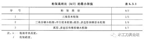

1. 桁架的高跨比
桁架跨度中央的高度h与跨度l的比值称为高跨比。为保证桁架具有足够的刚度,按桁架的外形,分别规定木桁架、钢木桁架高跨比的最小限值如表6.3.1所示。
高跨比值已符合表6.3.1规定的桁架,不必再核算其挠度。

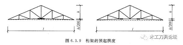

2. 桁架的预起拱度
为了消除桁架可见的挠度,不论木桁架或钢木桁架,皆应在制造时预先向上起拱。起拱度通常取为桁架跨度的1/200。起拱时应保持桁架的高跨比不变,木桁架常在下弦接头处提高(图6.3.9),而钢木桁架则常在下弦节点处提高。

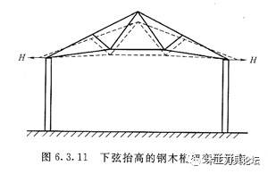

4) 为防止圆钢下弦拉直伸长对墙体产生推力,不应采用下弦抬高的桁架形式(图6.3.11)。安装跨度较大的桁架时,应在桁架一端支座节点的钢垫板与柱顶钢板之间放设数根短圆钢,以允许其向外自由水平滚动,待屋面构件和瓦材安装完毕后,再将短圆钢与柱顶钢板焊牢。此时应注意检查支座反力作用点的位置与设计是否相符;必要时要作适当调整。

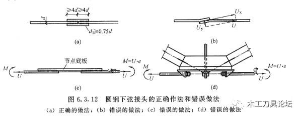

5) 圆钢接长宜用对接焊或双帮条焊(图6. 3. 12a) 。在接头的每一侧,帮条的长度一般应不小于4d (d为圆钢下弦的直径)。帮条的直径应不小于0.75d。不应采用搭接焊(图6. 3. 12b)或将圆钢单侧焊在节点板上(图6. 3. 12c),以免在圆钢和焊缝中产生附加应力。当采用闪光对焊时,焊接工艺和质量验收,应符合现行《钢筋焊接及验收规程》中的有关规定。
6) 双圆钢和双角钢下弦的两肢之间,每隔一定距离要加焊缀条。
(5) 节点设计原则
1) 设计节点时除应使各杆件的轴线汇交于一点外,尚应防止形成局部偏心(图6. 3. 12d)而产生附加应力。
