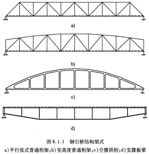

普通桁架(ordinary truss),由上弦杆、下弦杆和腹杆组成,其中腹杆包括斜腹杆和(竖)直腹杆,又称“实腹桁架”。桁架的弦杆在跨中部分受力比较大,向支座方向逐步减小;而腹杆的受力主要在支座附件最大,在跨中部分腹杆的受力比较小,甚至有理论上的“零杆”。

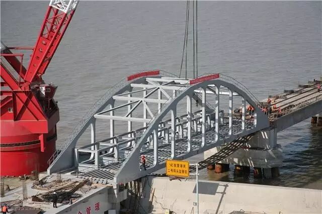

空腹桁架(vierendeel truss),由上弦杆、下弦杆和直腹杆组成,没有斜腹杆。桁架承受荷载时,上弦杆受压、下弦杆受拉,中部几乎不受力,为充分发挥材料的力学性能、减少材料的消耗及造价,可将桁架中部做成空的,即空腹桁架。空腹桁架基本取用多边形桁架的外形,仅以竖腹杆和上下弦相连接。杆件的轴力分布和多边形桁架相似,但在不对称荷载作用下杆端弯矩值变化较大。

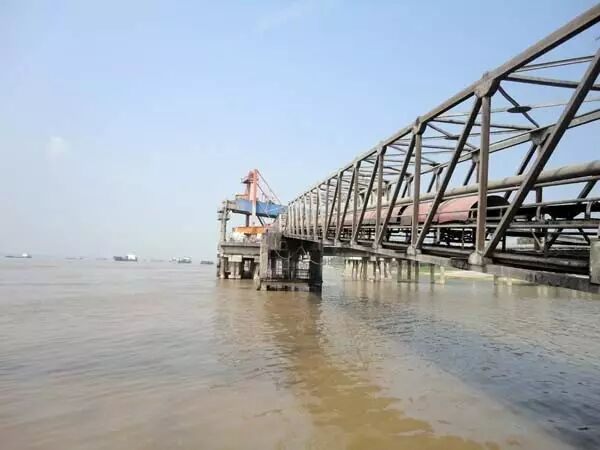

图1  钢引桥结构型式
图2  普通桁架
图3  空腹桁架
