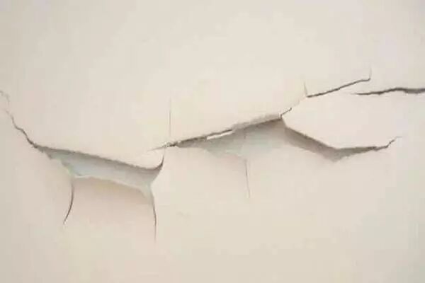

房子装修发现墙面有裂缝,这是一件头疼的事,强迫症是坚决不允许的,而墙面开裂的情况和成因有很多,生活中最为常见的有三类:墙体结构层裂缝、腻子层裂缝和墙面漆层裂缝,不同的开裂都有不同的成因。
问题1:墙体结构层裂缝
墙体自身结构层开裂所导致的墙面裂纹,包含两种状况,第一种是原墙面自身已有裂缝,在后期装修过程中未采取恰当的处理办法;第二种是原墙面在装修的时候无开裂,然而在后期因地基沉降不均匀、温度改变大等原因导致发生裂缝。
问题2:腻子层裂缝
腻子层开裂相对而言还是比较省心的,它是较轻微的开裂,往往是因为腻子层过厚或过薄造成的。腻子是平整墙体表面的一种装饰性质的材料,是一种厚浆状涂料,是涂料粉刷前必不可少的一种产品。墙面刮腻子能够使得墙面愈加润滑细腻,平整度远远高于水泥墙面,使墙面上漆作用更佳,与此同时也节约漆料。腻子层若是发生裂纹,也会致使表层呈现开裂。
问题3:墙面漆层裂缝
墙面漆层裂缝这个比较好懂,装修小白看字面意思也能猜个大概是怎么回事,补救方法也比较容易操作。墙面漆漆层产生开裂直接表现是墙面表面出现裂纹,一般原因主要有墙面漆产品质量不过关以及墙面漆施工过程中的不当操作造成的。

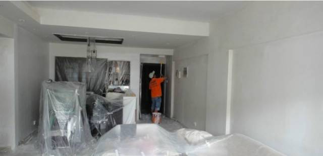

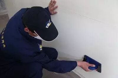

STEP2:家居物品搬移保护
别以为墙面翻新只是刷个墙就可以,前期的准备工作不能马虎。
因为翻新墙面的过程中会扬起粉尘、施工也容易碰伤家居物品,所以在施工前一定要将家居物品做好保护,包括地板、踢脚线、家具、门窗、空调等。

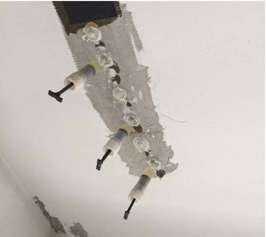

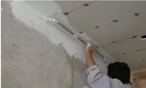

STEP3:涂刷拯救开裂
要根据不同的情况,对开裂问题进行修复。像是较小的裂缝可以使用嵌缝膏和接缝纸带进行修补。由于建筑结构沉降造成的裂缝,以及由于受到拉力和干燥收缩造成的较大裂缝,需要铲除墙面腻子层,使用钢丝网、高强度尼龙网格布进行修复加固。
在涂刷过程中,如果使用高效电动打磨机,可以减少施工产生的粉尘污染,同时让墙面能够打磨平整。除了采用滚涂的方式外,更使用无气喷涂机喷涂墙面,使漆面更加光滑、漆膜更加丰满。

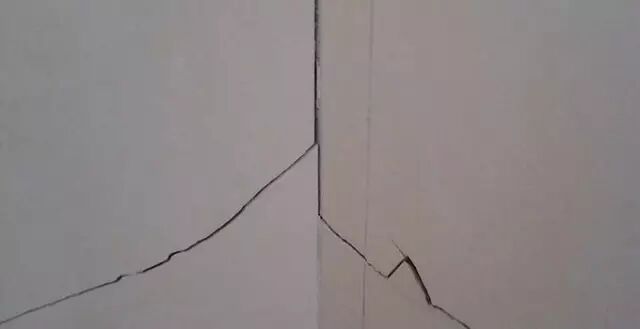

2、墙体结构层裂缝
墙体自身结构层开裂也会致使外表墙面呈现裂纹。包含两种状况,其一,原墙面自身已有裂缝,在后期装修过程中未采取恰当的处理办法;其二,原墙面在装修的时候无开裂,然而在后期因地基沉降不均匀、温度改变大等原也会导致发生裂缝。这种开裂普通装修方法无法修复,必须找专业建筑结构人员根据实际情况,采取相应措施。

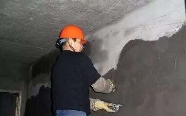

3、抹灰层裂缝
墙面抹灰层裂缝又分为正常开裂和非正常开裂两种,正常开裂主要指因为水泥砂浆缩短导致的抹灰层呈现裂缝;非正常开裂主要是因为资料或许施工工艺不妥导致的裂缝。正常开裂很难防止,不过非正常开裂状况就可以注意避免。如果抹灰层出现大面积空鼓,应该敲掉原有抹灰层,重新做一次水泥沙浆的抹灰层,找平后再按正常工序刷漆。不过,这样处理后造价会相对提高。如果只是出现小面积开裂,没有翻砂、空鼓、脱落情况,可以满墙贴的确良布,再按正常工序刷漆。

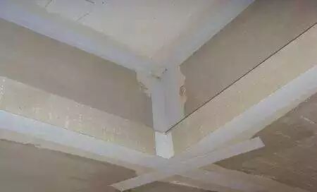

4、墙面接缝底层裂缝
墙面接缝底层处开裂会致使墙面表层呈现裂缝。接缝处开裂主要发生在钢筋混凝土剪力墙与陶粒砖的接缝处、钢筋混凝土梁与陶粒砖接缝处、后堵砌的门口处、石膏板隔墙与原有墙体接缝处。接缝处开裂首要是因为受周边环境或许外力影响,石膏板、预制隔墙板和预制楼板会呈现缩短、方位变化,致使接缝处裂缝,通常为垂直缝或许水平缝。建议等整个楼体变形趋于稳定之后修复,短时间之内的修复容易出现反复。

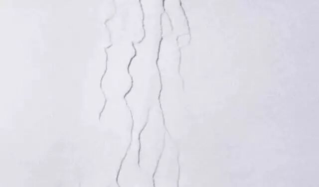

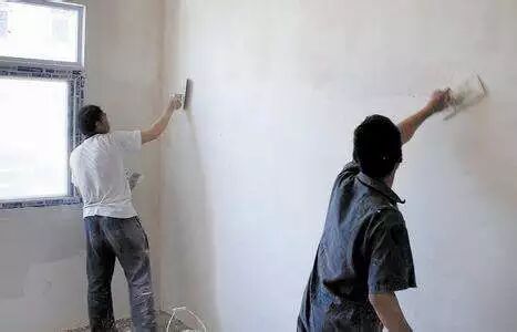

5、腻子层裂缝
墙面刮腻子能够使得墙面愈加润滑细腻,平整度远远高于水泥墙面,使墙面上漆作用更佳,与此同时也节约漆料。腻子层若是发生裂纹,也简单致使表层呈现开裂。因而施工的时分要注意防止使腻子层发生裂纹。如果裂缝已经深入腻子层,可以先用尖锐的工具把裂缝扩大到一个改锥大小,然后填入嵌缝石膏并进行打磨找平,贴上网格布或牛皮纸后用腻子进行找平,最后按照正常的工序刷漆或者贴壁纸都可。
