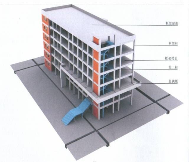

钢筋混凝土框架结构:适应于建造不超过15层的房屋

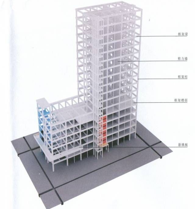

钢筋混凝土框架剪力墙结构:高层住宅最为广泛的结构形式。

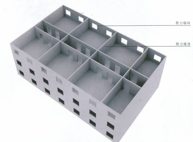

钢筋混凝土剪力墙结构:高层住宅。

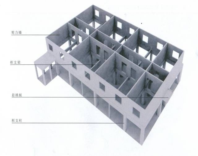

钢筋混凝土框支剪力墙结构:结构中局部采用,如地下车库。

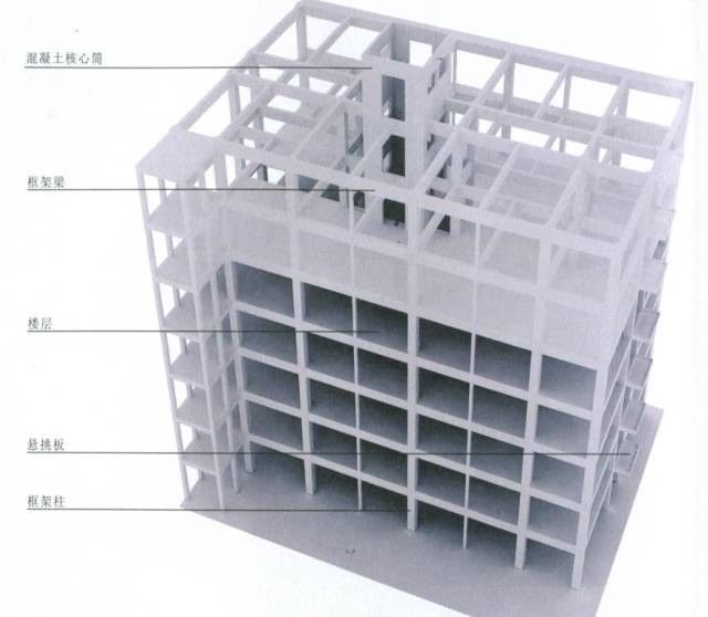

钢筋混凝土核心筒结构:适应于30层以上的超高层建筑。
