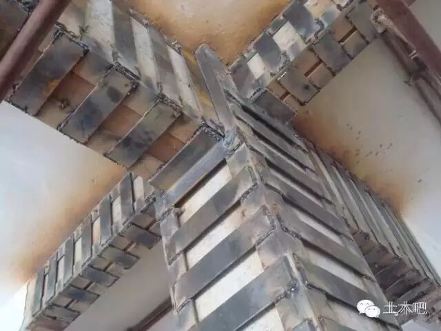

  7 钢筋混凝土建筑结构的加固技术
  钢筋混凝土建筑钢结构的加固技术主要是对钢结构建筑物进行加固和对混凝土结构、砌体结构等建筑物采用刚才进行加固。建筑结构的加固技术要求根据加固的对象决定采用钢柱的加固、钢梁的加固、钢层架加固、托架加固、吊车系统加固、裂纹的修复和加固、连接和节点的加固等,根据损害范围选择局部加固或者全面加固。
