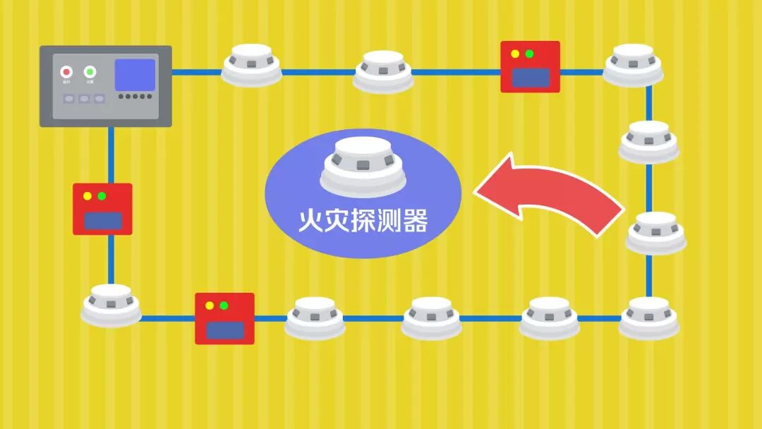

点型感烟感温火灾探测器的安装间距要求
①感烟火灾探测器、感温火灾探测器的安装间距,应根据探测器的保护面积A和保护半径R确定,并不应超过相关规定的范围;
②在宽度小于3m的内走道顶棚上设置点型探测器时,宜居中布置。感温火灾探测器的安装间距不应超过10m;感烟火灾探测器的安装间距不应超过15m;探测器至端墙的距离,不应大于探测器安装间距的1/2。
③点型探测器至墙壁、梁边的水平距离,不应小于0.5m。
④点型探测器周围0.5m内,不应有遮挡物。
⑤点型探测器至空调送风口边的水平距离不应小于1.5m,并宜接近回风口安装。探测器至多孔送风顶棚孔口的水平距离不应小于0.5m。

点型感烟、感温火灾探测器的设置数量
①探测区域的每个房间应至少设置一只火灾探测器。
②一个探测区域内所需设置的探测器数量,应经计算确定。
③在有梁的顶棚上设置点型感烟火灾探测器、感温火灾探测器时,应符合规定。
