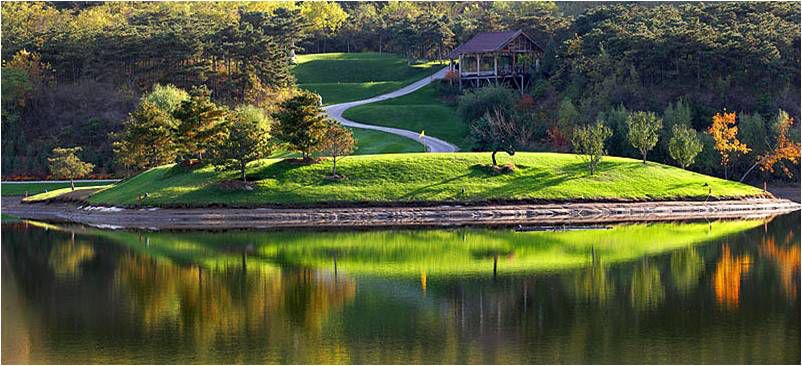

对于大型水体和风浪大、水位变化大的水体以及规则式园林中的水体,常采用整形式驳岸,用石料、砖、石笼结构或混凝土等砌筑整形岸壁。
▲规则驳岸示例

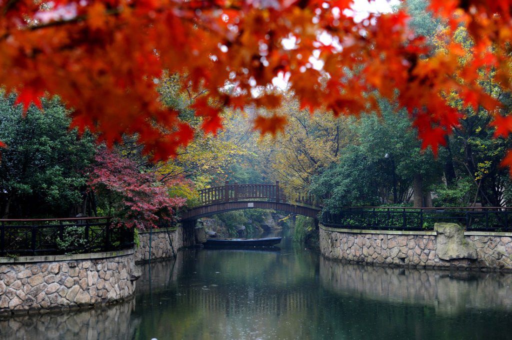

规则式的石砌驳岸常为规整的石块,以整齐的形式砌筑出立式驳岸,通常为分级阶梯式。它能在实景与倒影之间增加一个视觉层次,同时,这种形式能最大程度地减少驳岸的体量,以达到拓宽水面空间的目的,阶梯式石砌驳岸也可以提供较为开阔的亲水空间。

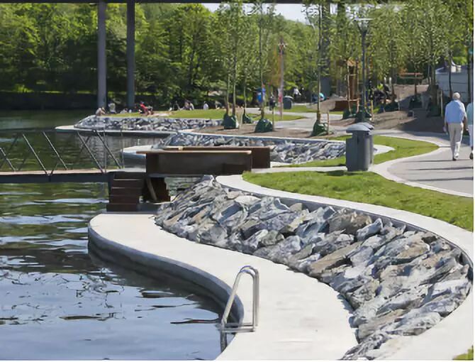

(1)驳岸线控制——测量放样都必须做到“有放必复”,压顶外侧边线的控制桩应妥善保管,并引出控制线的标志,确保压顶外侧边线、驳岸岸线和设计吻合。
(2)基础处理——基坑和基础的尺寸是满足驳岸整体抗滑、抗倾要求的关键,地基的承载力无法满足设计要求时,必须进行地基加固处理。地质不均匀区域或地基设置台阶时,应设置沉降缝,避免不均匀沉降出现裂缝。
▲垂直驳岸
(3)块石砌筑——在砌筑工艺上采取先四边坐浆砌,中间灌浆砌,然后用小型振捣器专人振捣的方法,强化砂浆的密实度。

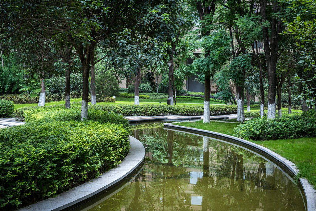

▲规则驳岸示例
▲石材驳岸
▲驳岸线条生硬僵化
