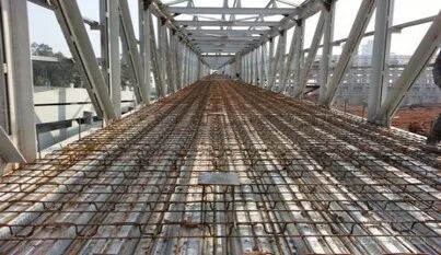

压型钢板组合楼板

d.压型钢板混凝土组合楼板

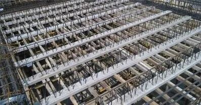

预制装配式钢筋混凝土楼板
预制钢筋混凝土的类型
实心平板
优:上下板平整,制作简单
缺:跨度小
适用范围:走廊板,楼梯的平台板,阳台板,沟盖板等
槽型板
优:可正置或者倒置,自重轻,节省材料,造价低,便于开孔
缺:隔声性能差
适用范围:广泛适用
空心板
优:上下板面平整,比实心板经济省料,隔声性能优于实心板和槽型板
缺:空心板上下不能随便开洞,不适用于管道穿越较多的房间
适用范围:广泛适用
 装配式楼板的布置和结构连接
结构布置
a.板式结构布置
当建筑物为混砖结构时,预制板可直接搁置在纵向或横向的砖墙上,形成板式结构。
b.梁板式结构布置
当建筑物的进深和开间比较大时,楼板可搁置在梁上,而梁支承在墙或柱子上,形成梁板式结构。
板缝处理
a.剩余板缝处理:较小时可适当加大各板缝宽度,较大或靠墙处有管道穿过时,可用局部现浇钢筋混泥土板带的办法来补缝。
b.板端缝处理:可在板缝内灌以砂浆或细石混泥土,也可加钢筋网片后再用混泥土灌缝。
c.板的侧缝处理:若板缝较宽或整体性要求较强时,可在缝隙内用短钢筋与预制楼板的吊钩焊接在一起,再浇灌细石混泥土。

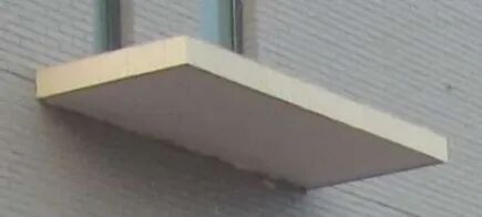

阳台构造
类型:凸阳台、凹阳台、半凸半凹阳台
 设计要求:安全适用、坚固耐久、排水顺畅
 结构布置方式:挑梁式、挑板式、压梁式
 细部构造:栏杆、栏板、扶手、排水

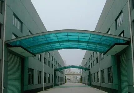

雨棚构造
悬挂式
梁板式
