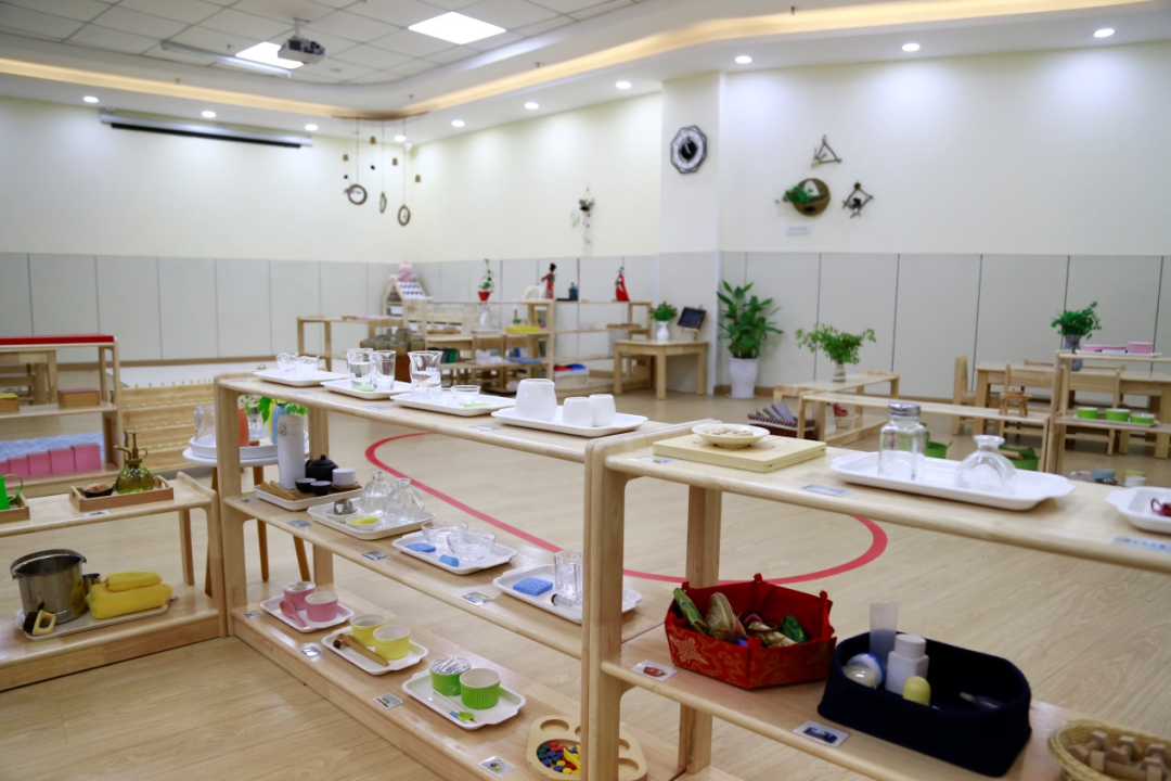

02.教室面积
工作室的面积依据法令规定,
每个儿童的室内面积不能低于2平方米,
把几个区域教具进行陈列,
还要有一个20平左右的活动区。

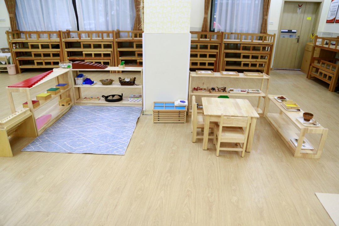

05.地面
幼儿喜欢坐在地板上工作,
所以地面的材质不宜太硬,冰冷,
更不可以太滑,以拇指地板为佳,
不但适合坐、卧、若不慎摔跤,
也可以把伤害减至最低。
    06.图书区
如果空间许可,
图书区应该单独规划,
若规模小,空间不敷使用,
可以在工作区设置一个小角落,
最好选择临窗位置,
利用自然光源以保护孩子眼睛。

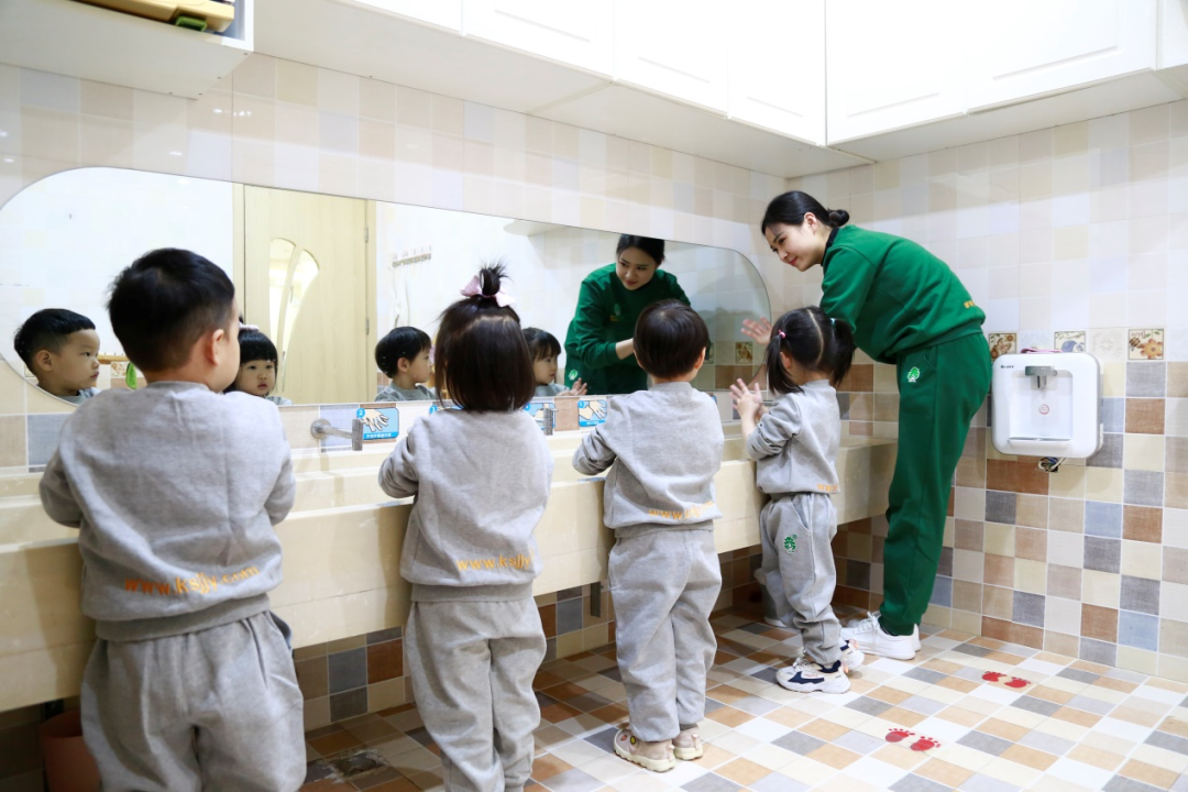

07.盥洗室
盥洗室包活孩子的洗手台和马桶设计值,
数量与幼儿人数相比为1:5,
如厕的门以内开为原则,
其高度应比幼儿身材高度低一些,
约100公分作用,
有些幼儿园则不装门,
采用开放式设计,
以避免幼儿躲在里面,造成危险。
洗手台高度以50公分为宜,
材质最好是陶瓷质地,容易清洁整理,
另外,工作室内或者室外应该设计洗手台,
以供饭前洗手,饭后刷牙和清洁教具使用。
 08.用餐
蒙氏环境可以直接在工作室进行用餐,
但是在托班上午有点心时间,
依据幼儿的需要自由取用,
因此在工作室一角都设有点心区,
摆设一张餐桌,几把椅子,
孩子可以自由吃点心。
