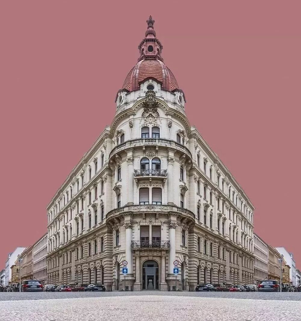

对称的事物能给人一种“安静”的严肃感,蕴含着平衡、稳定之美,对称美学是一种传统的审美,也是建筑设计中一种常用的艺术形式。
完美的“角对称”形式更显活力和生动。由于拐角,建筑的边界更尖锐和更明显,从角落看时,这些建筑看起来看起来完全对称,令人惊艳。
对称的古典建筑

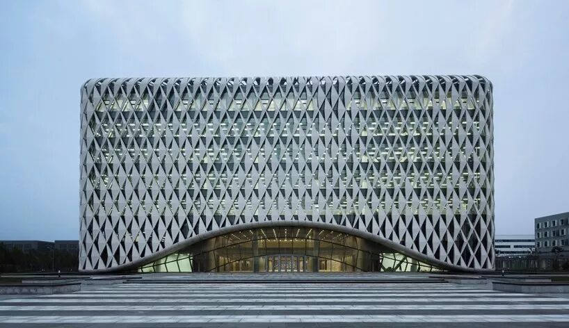

建筑的上部立面采用了双层表皮,玻璃幕墙之外以菱形交汇的GRC网格包覆,使建筑犹如一件镂空的藏宝盒,朦胧而婉约,菱形网格的图案又抽象地对传统建筑漏窗进行了现代诠释。
北京建筑工程学院新校区图书馆

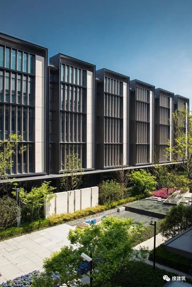

建筑立面由垂直遮阳装置组成,可以过滤来自不同角度的阳光,同时这也是书籍翻动的动态意向。
“深圳新书城”龙华城

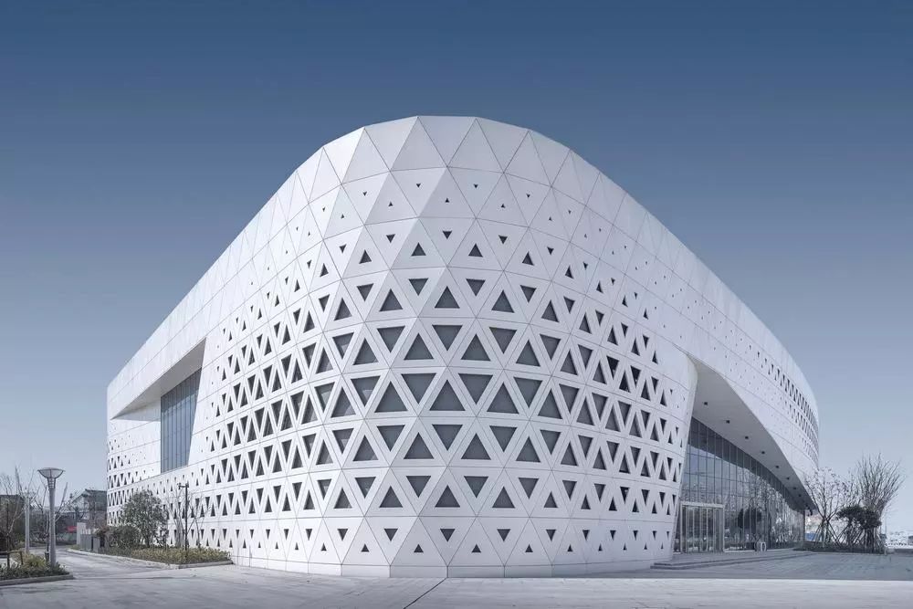

新颖独特螺旋不规则的曲线造型,百叶立面如一面神秘的面纱,透过面纱能看到若隐若现的建筑主体。
郑州临空生物医药园展示中心

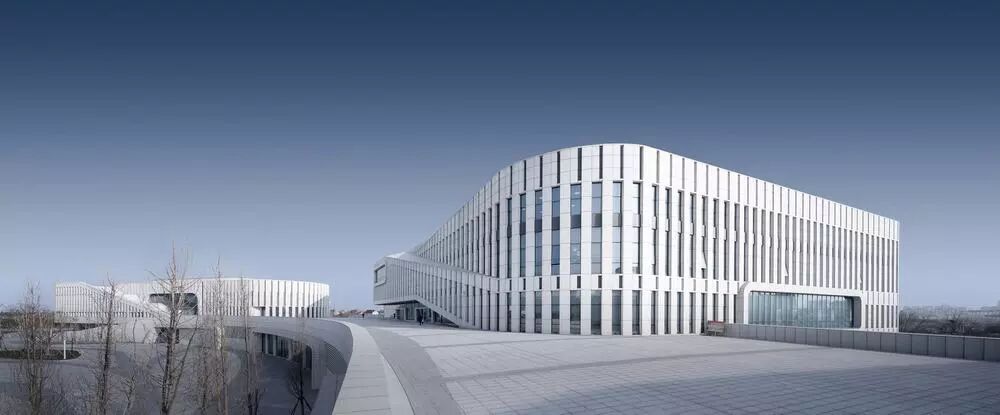

“石材百叶”和玻璃幕墙的结合
淮安市城市博物馆、图书馆、文化馆、美术馆 ?马元

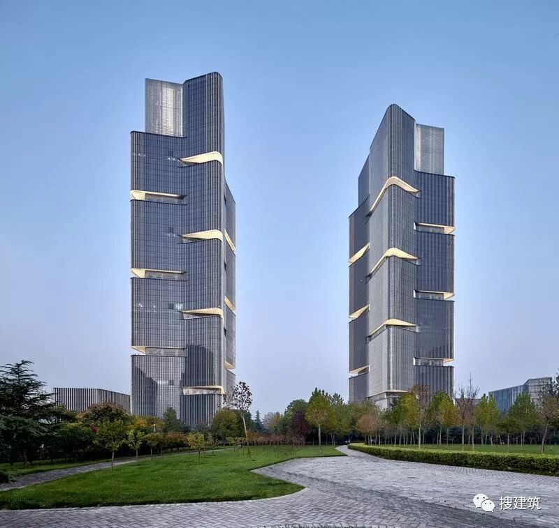

河南郑州双子塔

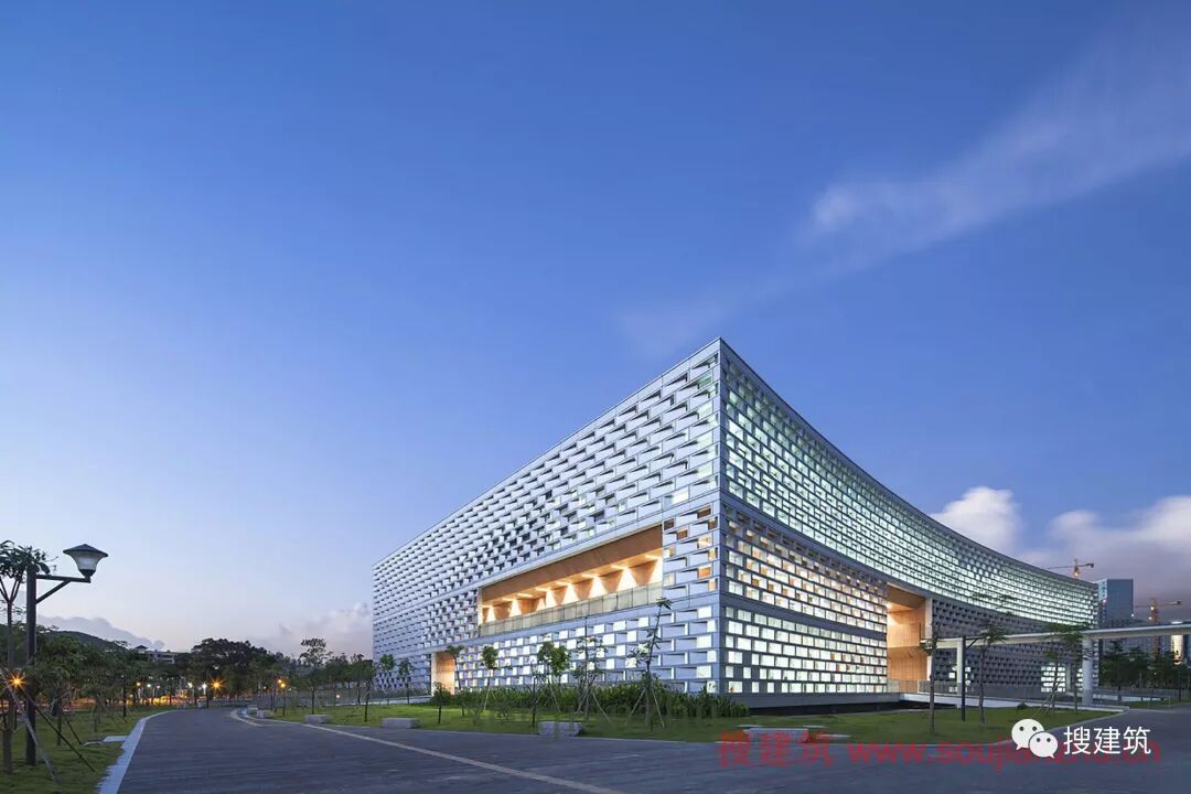

云南曲靖文化中心图书馆
广东中国南方科技大学图书馆

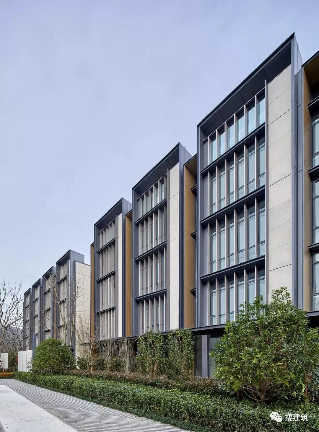

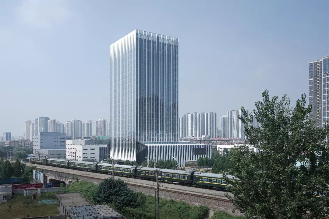

竖线条具有挺拔、高耸、向上的气氛
临沂政能国际金融中心  ?苏圣亮
万科大象山舍

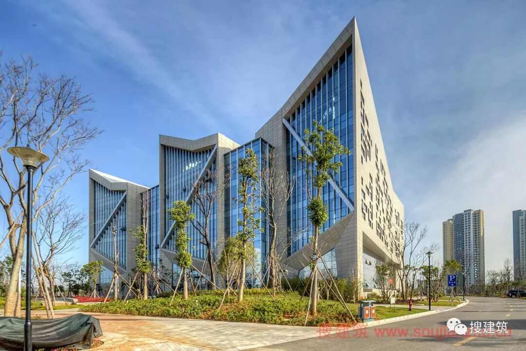

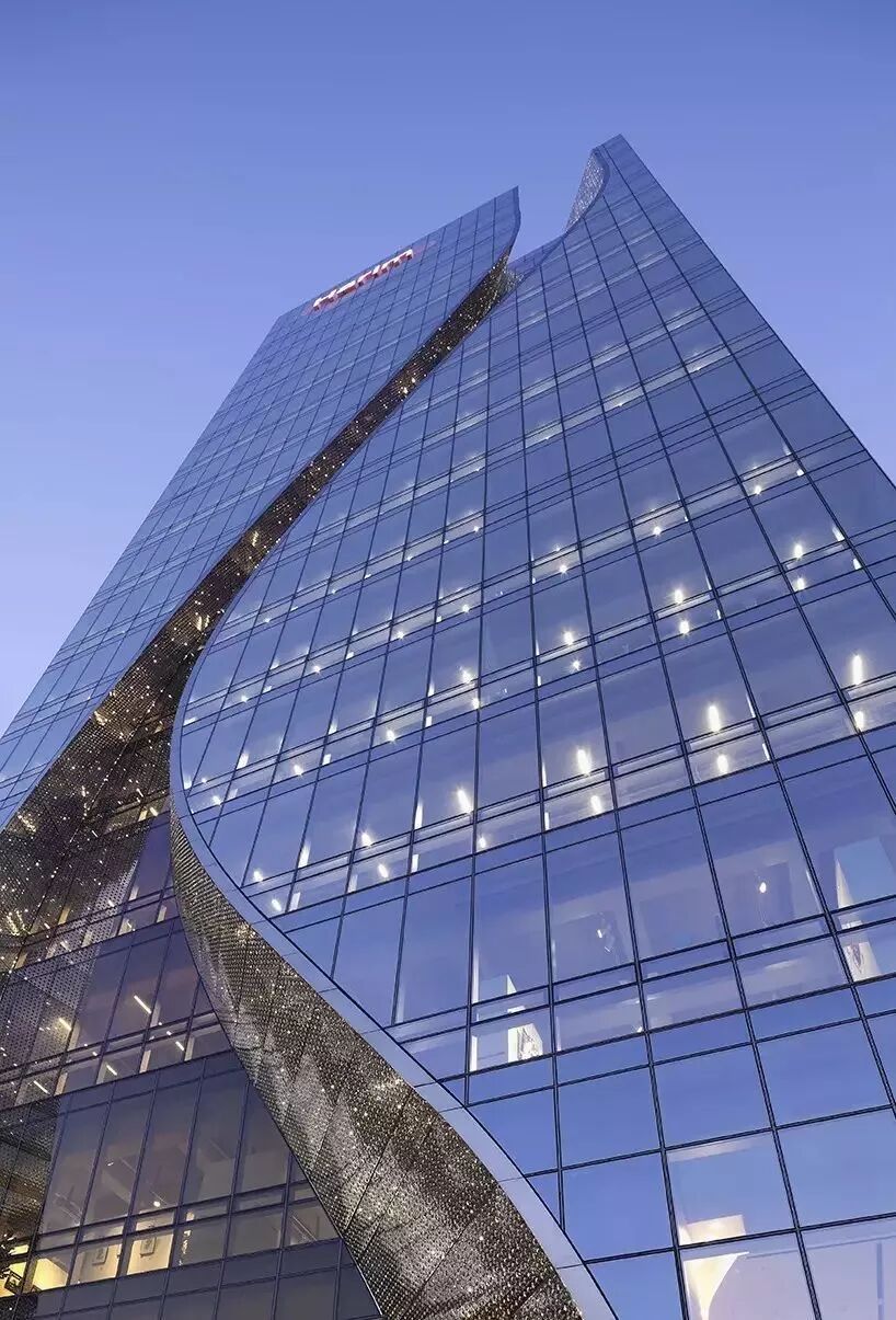

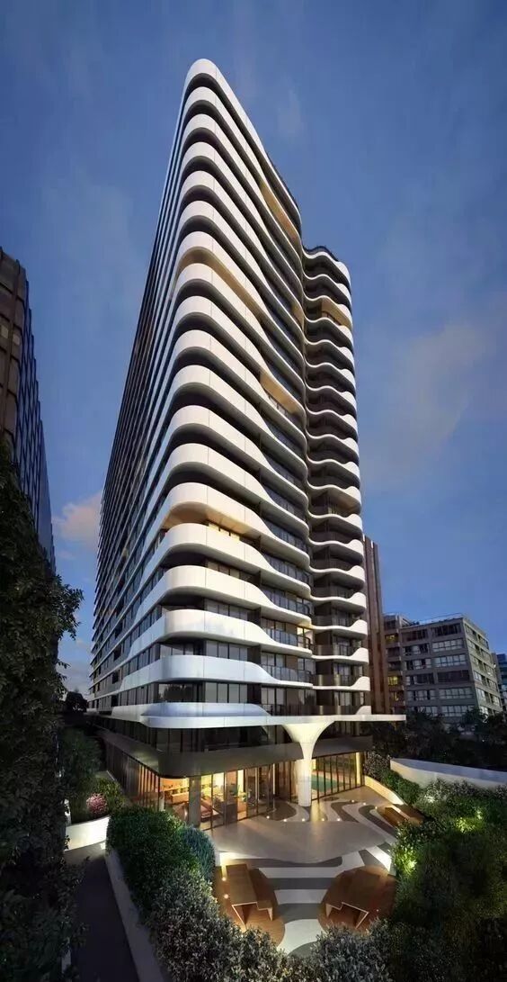

曲线条、斜线条具有动态的感觉
瑞士洛桑国际奥委会的新总部

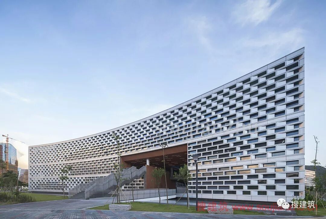

网格线条有丰富的图案效果
南通市如东县如东体育中心-健身中心主入口(摄影:邵峰)

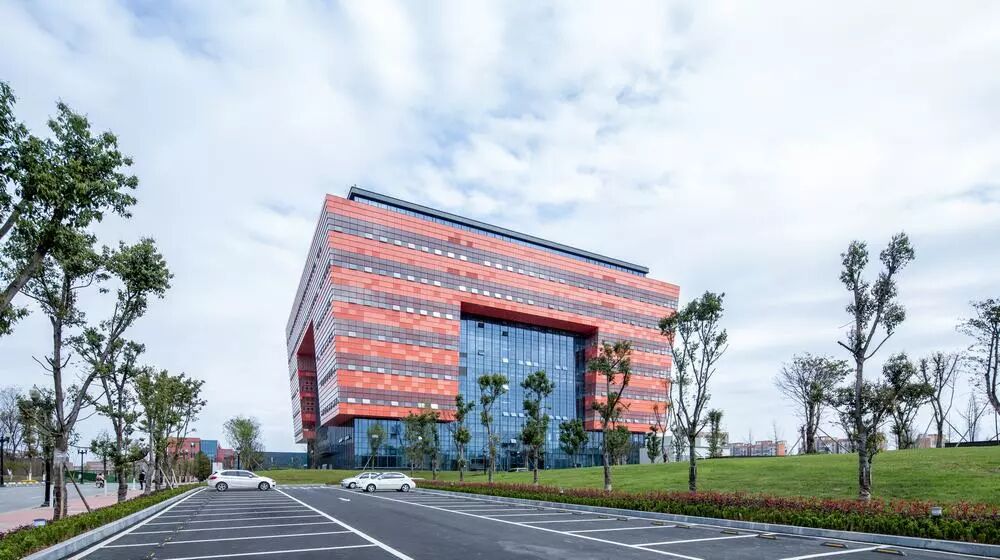

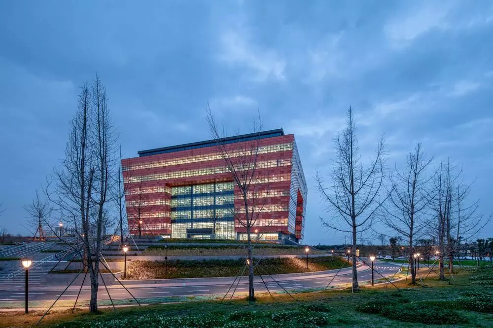

不同的色彩具有不同的表现力,给人以不同的感受。以浅色为基调的建筑给人以明快清新的感觉,深色显得稳重,橙黄等暖色调使人感到热烈。

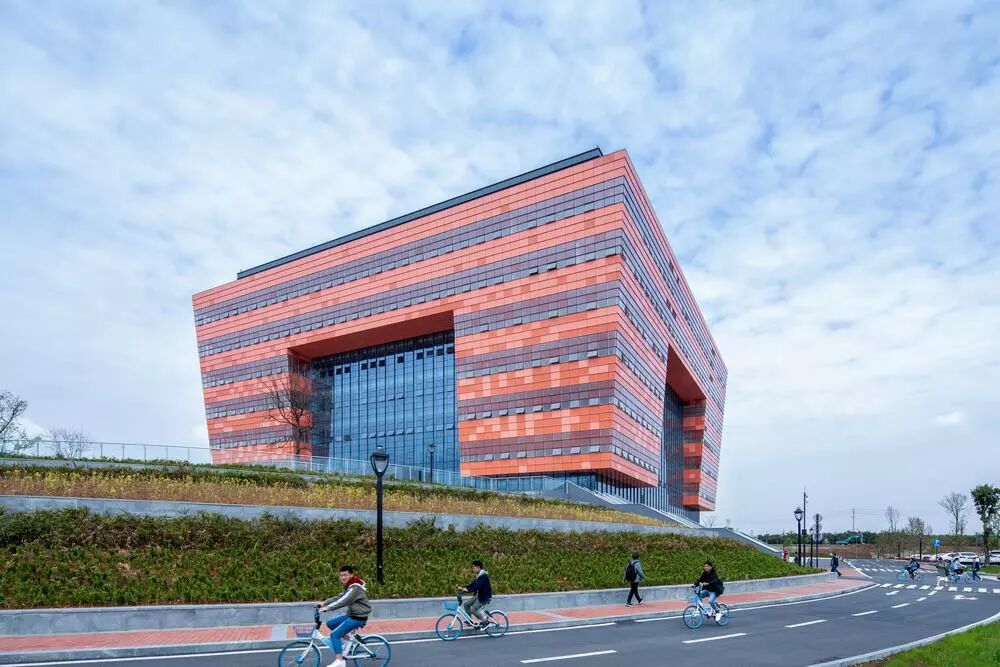

成都大学新图书馆外立面设计简明,意图明显,橘红色瓷板与彩釉玻璃具有现代性,其鲜明跳跃的像素斑块,赋予图书馆信息时代的特质。
高完成度的建筑表皮,体现出时代审美的需求。
成都大学新图书馆(摄影:存在建筑)

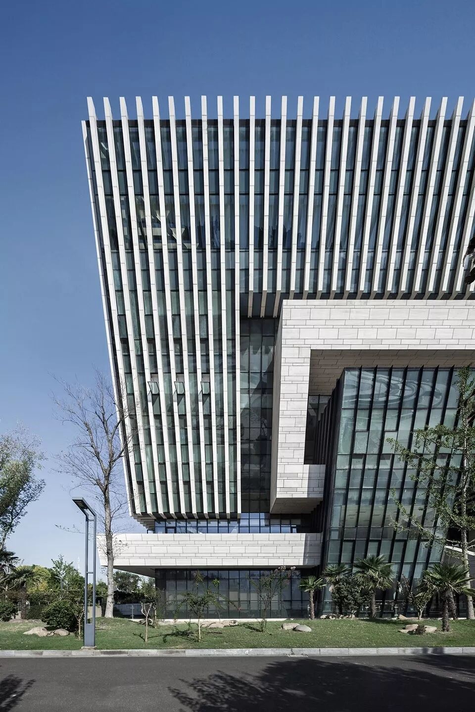

外立面采用浅褐色石材,强化建筑的体量感,竖向开窗沿外表面整洁有序的铺列,保证各功能用房的采光和通风。
建筑入口及局部采用玻璃幕墙,玻璃与石材虚实对比,凸显建筑的文化气质。
南通如东文化中心(摄影:邵峰)

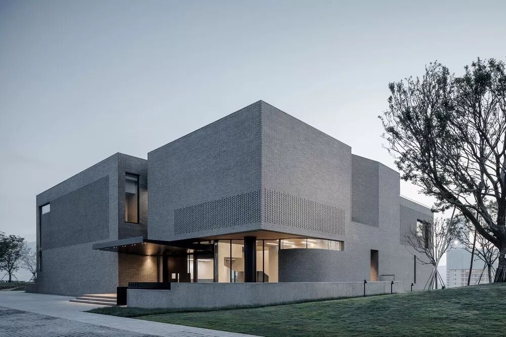

建筑外表覆盖着手工制作的灰色砖,统一了体量,增加了外部表面的纹理。
深圳·华润集团档案馆(摄影:苏圣亮)
