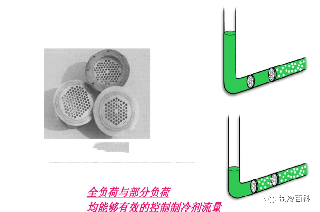

2、孔板节流
对于制冷量较大的大型设备,比如离心冷水机组,冷媒循环量较大,那么毛细管显然不够用,管道的前后压差较大时,往往采用增加节流孔板的方式,其原理是:流体在管道中流动时,由于孔板的局部阻力,使得流体的压力降低,能量损耗,该现象在热力学上称为节流现象。该方式比采用调节阀要简单,但必须选择得当,否则,液体容易产生汽蚀现象,影响管道的安全运行。
节流孔板的作用,就是在管道的适当地方将孔径变小,当液体经过缩口,流束会变细或收缩。流束的最小横断面出现在实际缩口的下游,称为缩流断面。在缩流断面处,流速是最大的,流速的增加伴随着缩流断面处压力的大大降低。

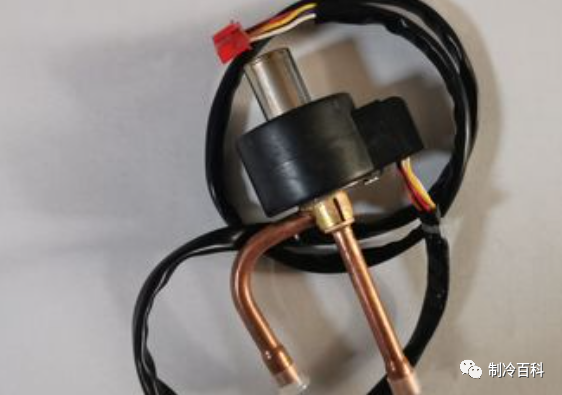

4、电子膨胀阀
相比热力膨胀阀,电子膨胀阀则采用的是步进电机进行主动调节,其控制目标可以是过热度、也可以是蒸发器或者冷凝器的液位。对于热力膨胀阀而言,由于感温包本身有热惰性,即出口过热度高并不能立马就引起膨胀阀的动作,因此存在动作延长。电子膨胀阀就可以根据实时测量到的液位或者排气过热度,经过控制器运算过后立马就进行动作,基本没有延迟,调节性能较好。
