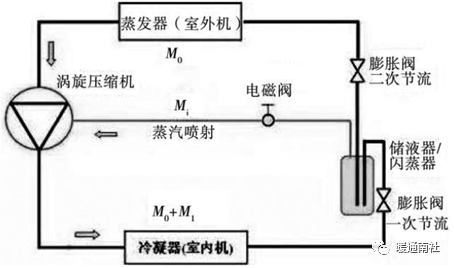

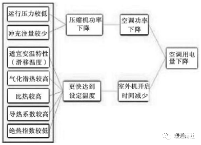

制冷剂开始运行之后会冷凝与蒸发,冷凝温度与蒸发温度对空调器压缩机制冷循环系统产生了一定的影响,内、外环境温度对空调器循环系统的影响最大,设定温度直接导致了蒸发温度的变化。图1 所示为家用空调器压缩机故障分析图。
图1 家用空调器压缩机故障分析图

制冷剂泄漏对家用空调器压缩机循环系统产生了不同程度的影响,尤其是挂壁式空调、柜式空调,受到的影响最大,在运行中出现了运行电流下降、排气压力下降、制冷能力下降等现象;同时,制冷剂的泄漏还会造成压缩机干压缩,导致家用空调器压缩机发生故障,无法正常使用,因压缩机类型的不同而出现了不同的故障问题。家用空调器在运行中,其热量随着制冷流量的降低而降低,电机温度升高,逐渐出现了老化的现象,最终导致短路现象的出现,甚至还出现了因压缩机温度过高导致空调器被电机烧坏的情况。为了有效避免损失,需要安装过载保护器,当压缩机温度过高时停机保护压缩机,避免压缩机烧毁。图2所示为家用空调器高压制冷剂运行流程图。
图2 家用空调器高压制冷剂运行流程图
