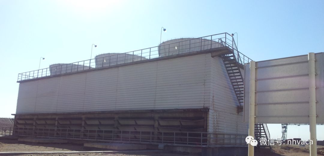

机力通风冷却:

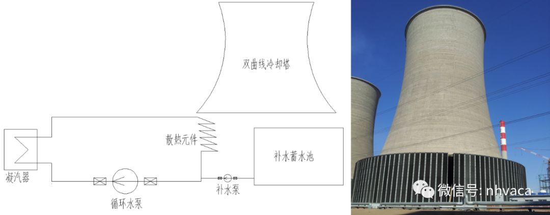

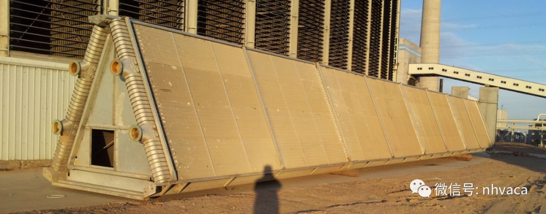

间冷塔循环冷却水系统:
间冷塔循环冷却水系统是用固定的冷却水量来冷却介质,采用密闭式循环,而且冷却水不暴露在大气,没有水被蒸发和风吹损失。
间冷塔循环冷却水技术近几年发展很快,主要适用于富煤贫水地区,这种冷却形式介于直接空冷机组和湿冷机组之间。
间冷塔循环冷却水技术设备主要包括循环水泵、补水箱、补水泵、换热元件、液控蝶阀及循环冷却水管道等。
间冷塔周边不宜建生活区。
