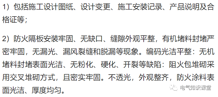

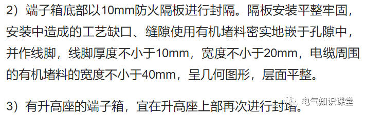

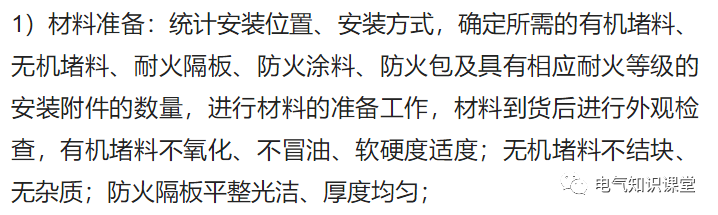

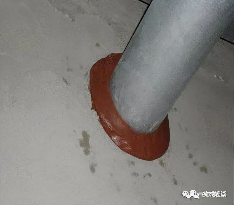

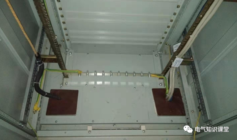

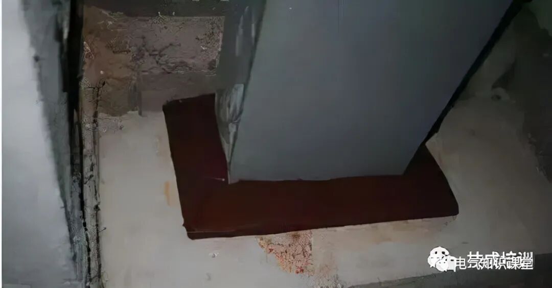

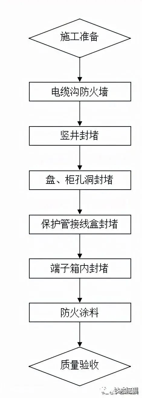

所谓电缆防火封堵主要是指采用防火封堵材料对因电缆贯穿而形成的空开口、贯穿孔口或缝隙进行密封或填塞,使其在规定的耐火时间内与相应构件协同工作,以阻止热量、火焰和烟气蔓延扩散的一种技术措施。下面就跟着小编一起来看看电缆防火封堵施工工艺流程说明及主要质量控制要点,看完文章,希望能给大家带来一些帮助!

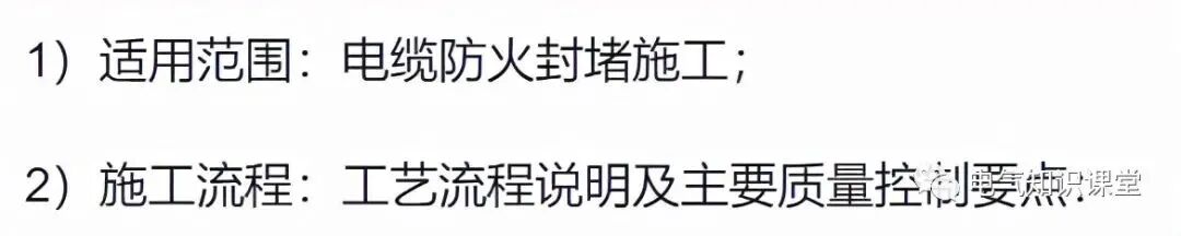

(1)电缆防火封堵适用范围及施工流程:
(2)施工前的准备工作:
(3)防火墙:

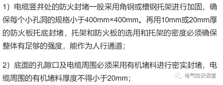

(4)电缆竖井处的防火封堵:

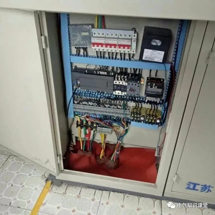

(5)盘柜:

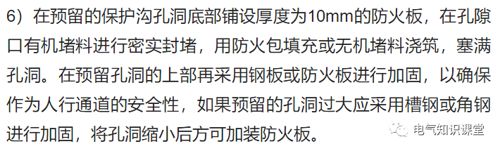

(6)电缆保护管、二次接线盒:
(7)端子箱进线孔洞口的封堵:

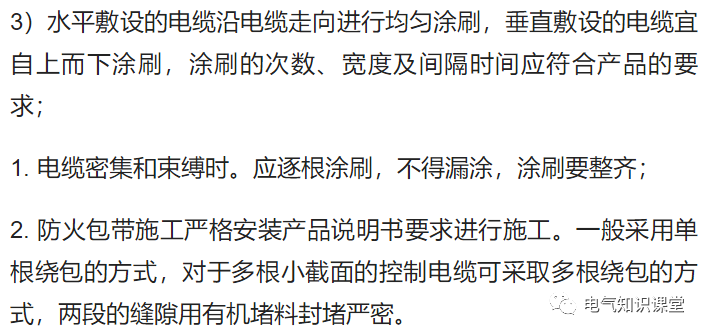

(8)防火包带或涂料:
(9)施工工程质量验收:
